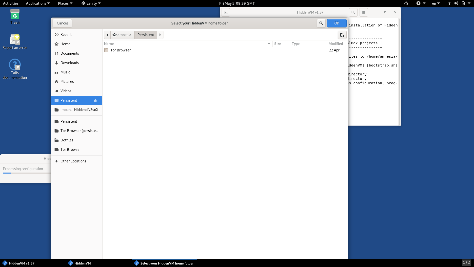

Выскочит окно, предупреждающее о том, что вам сейчас надо будет выбрать папку для установки HiddenVM, нажимаем "Ок" и в следующем окне выбираем папку Persistence и снова нажимаем "Ок"
