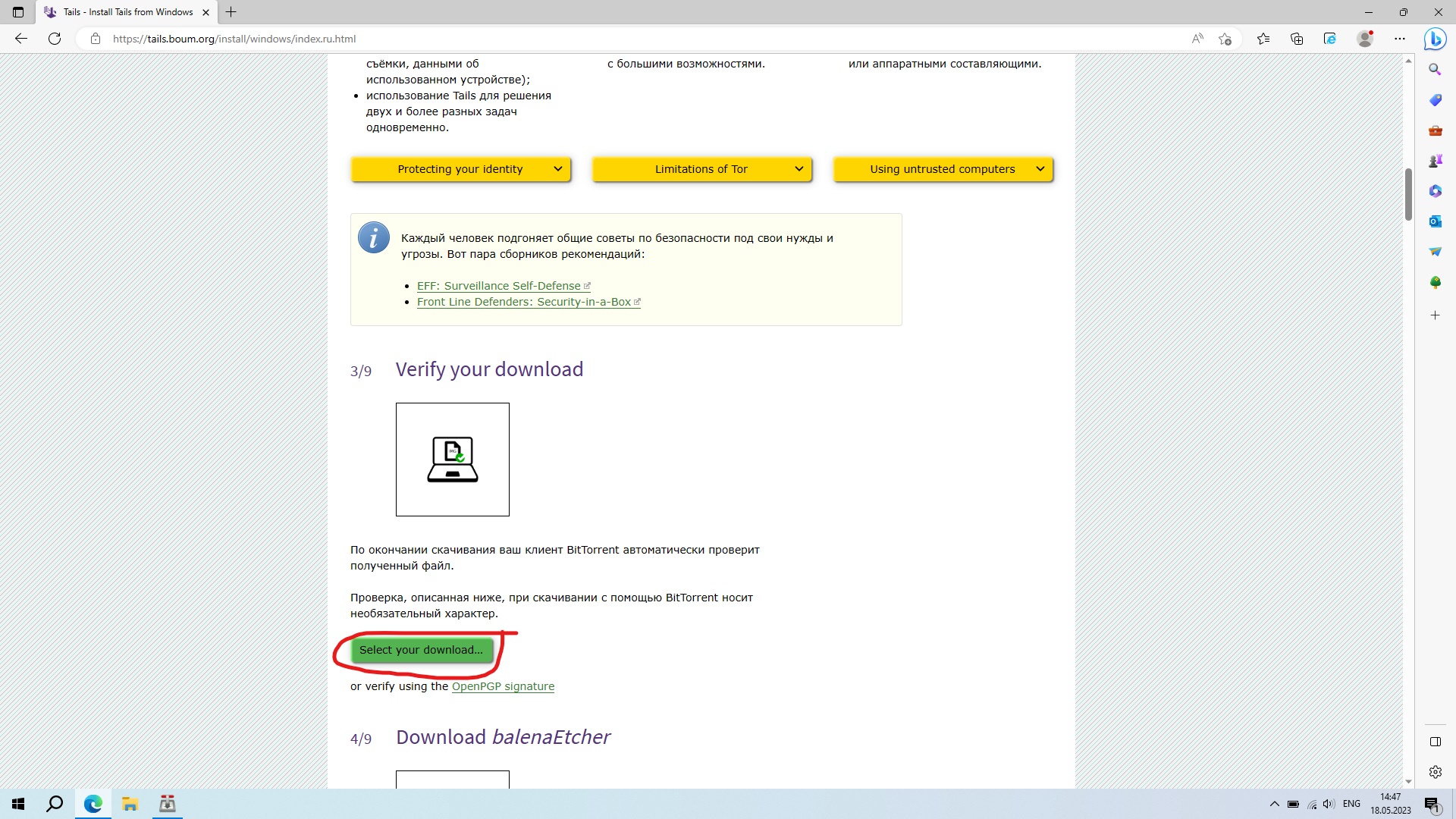

После окончания загрузки необходимо проверить образ на целостность, для этого листам вниз эту же страницу и находим пункт "Verify your download" и нажимаем зеленую кнопку "Select your download"

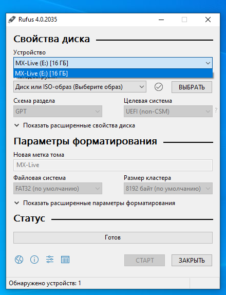

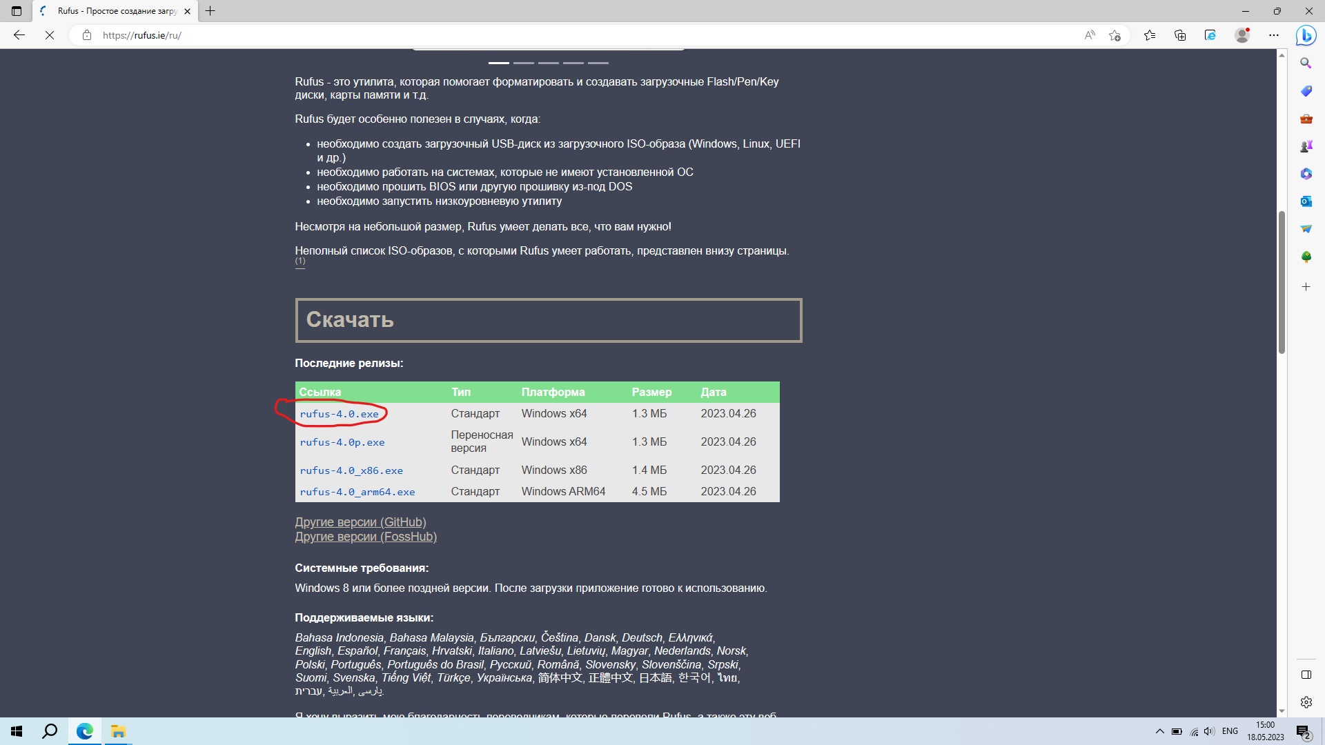

Теперь необходимо скачать программу для записи образа на флешку, будем использовать программу rufus, качаем программу с официального сайта rufus.ie
Открываем скачанный файл, в окне программы в 1ом пункте выбираем флешку, на которую будем записывать образ системы, я рекомендую накопители со скоростью от 100МБайт/c и от известных производителей, например от Samsung

Данная статья предназаначена для начинающих пользователей, она является вводной статьей цикла статей о ОС Tails, в данной статей рассмотрим то, как установить Tails на флешку.

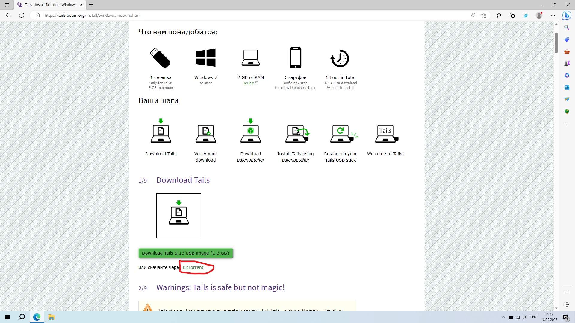

Я рекомендую скачивать через torrent, т.к. это гораздо быстрее

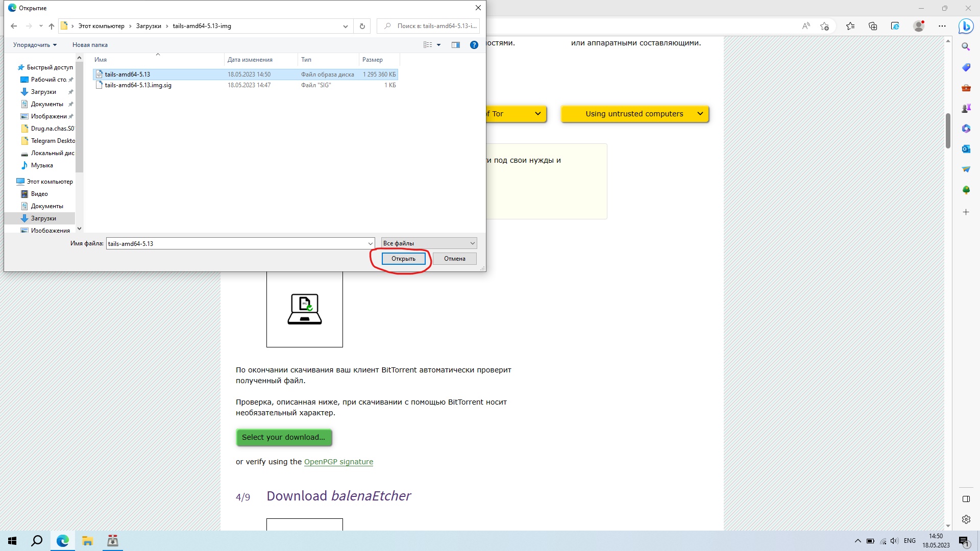

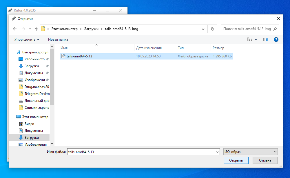

В открывшимся окне находим скачанный образ Tails, выделяем его и нажимаем "Открыть"

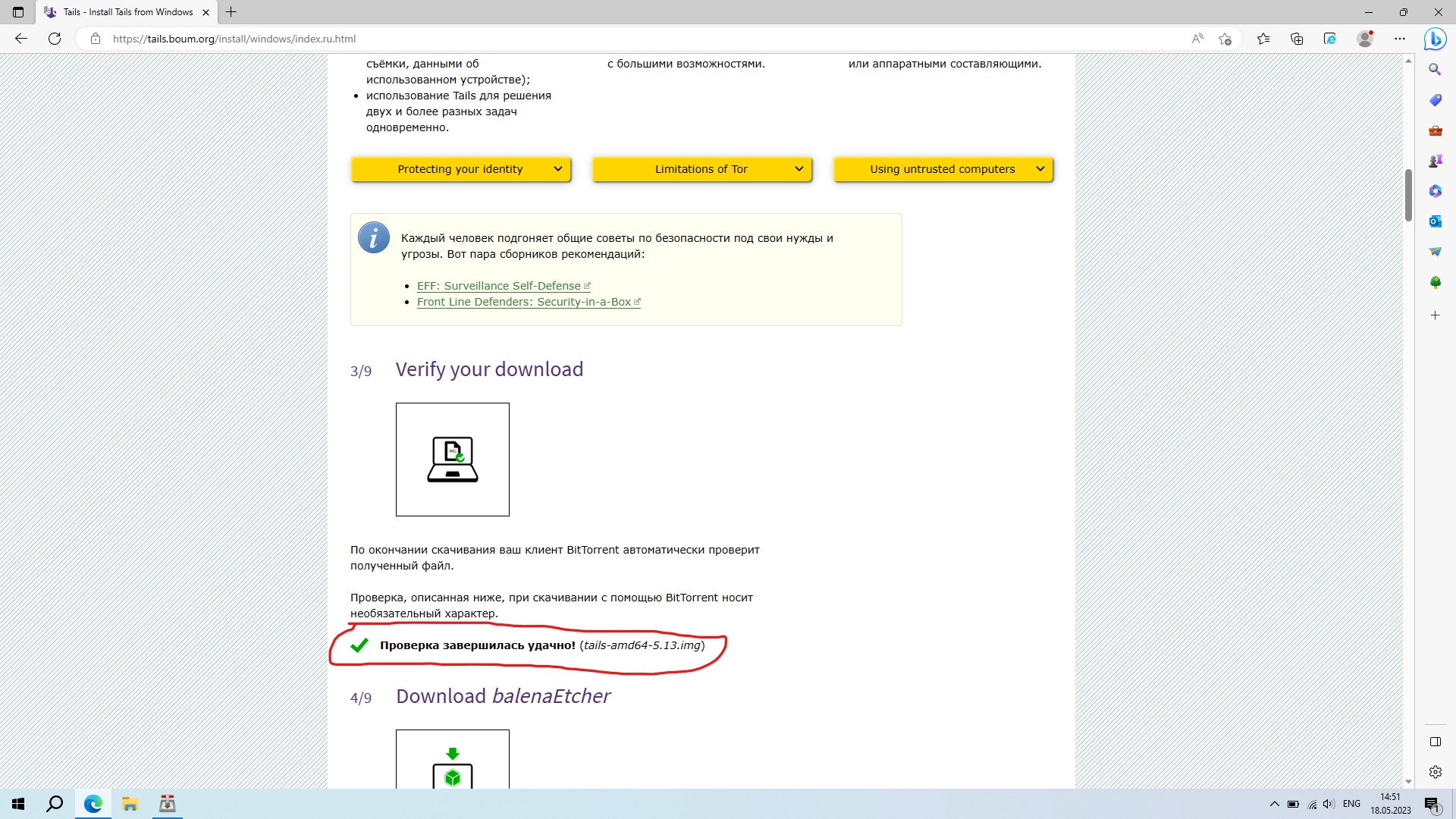

После этого пойдет проверка целосности образа, если всё нормально, то вы увидите следующее:

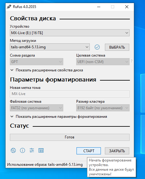

Далее нажимаем кнопку "Старт"

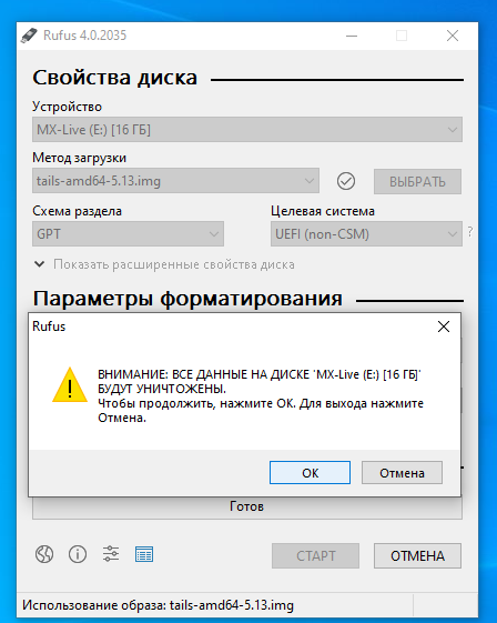

В открывшимся окне нажимаем "Ок"

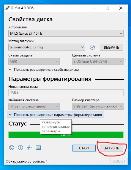

После этого пойдет запись образа на флешку, когда зеленая полоска дойдет до конца, то нажимаем конпку "Закрыть"

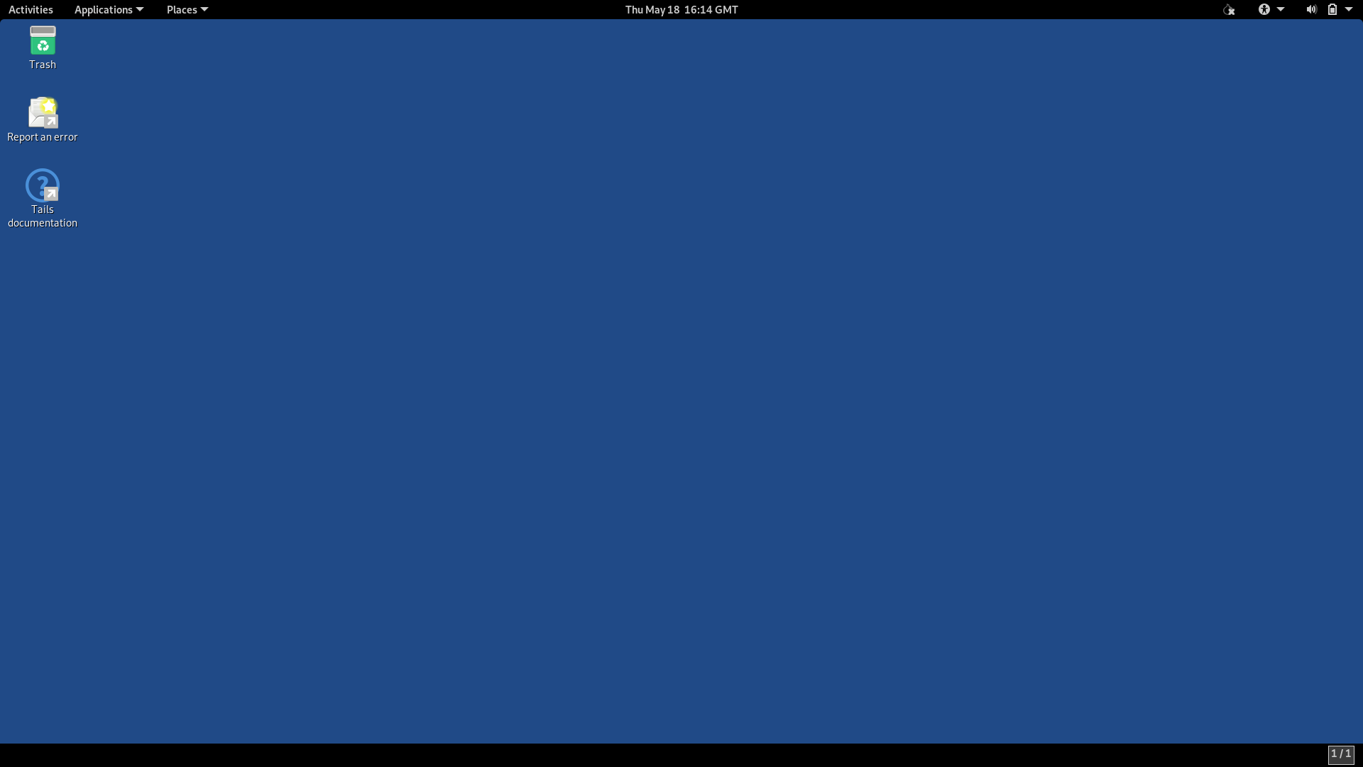

После этого попадаем на рабочий стол Tails

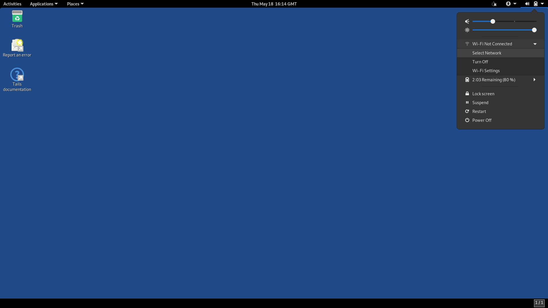

Теперь необходимо подключиться к Wi-Fi, для этого в правом верхнем углу нажимаем левой кнопкой мыши и выбираем пункт "Select Network", находим свою точку доступа и вводим пароль

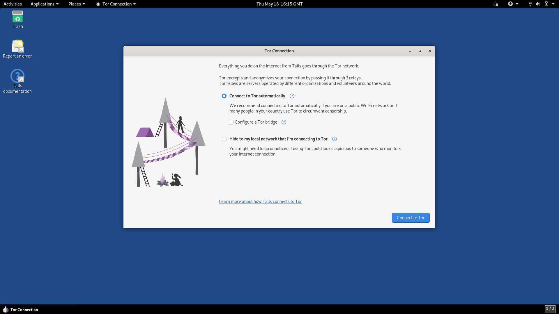

Далее система попросит подключиться к Tor, нажимаем "Connect to Tor" (при необохдимости настраивайте посты)

просит мосты вставить,а как я их вставлю,вручную что ли все символы прописывать?
Можно через QR, одноразовую записку, которую можно открыть через небезопасный браузер или через текстовый файл
Бро,вот на компе вылезла эта фигня,у меня нет ничего больше кроме мыши,клавы,и тайлса,у меня нет никакой возможности выйти в Интернет. Или можно в тайлс воспользоваться браузером НЕ тор?
Небезопасный браузер есть, и раз вы сюда можете писать, значит у вас есть как минимум 2ое устройство или 2ая ОС, т.е. способы, которые я выше описал, для вас актуальны
У меня все есть,я пишу с винды обычной,я не продаю ниче,поэтому и бояться нечего,но так как бездельничаю-решил скачать и попробовать тайлс,вставил флешку,загрузился с нее,подключился к файфаю,а вот ТОР не соединяется и пипец
Привет Бро, напиши мне в ЛС я тебе помогу.
дак это надо мосты подрубать,вообще если есть телеграмм то все проще становится,после загрузки в tails врубаешь unsafe browser и там поиска нет по дефолту,поэтому в адресной строке прописываешь домен гугла или утки и в этом поиске уже на тг веб переходишь и логинишся,там берёшь у официального бота тор проекта мосты obfs4 и копируешь в меню где предлагает система подключится к тор,и все,работает,не самая безопасная конструкция но быстрая особенно если не с домашней сети работаешь,а т.к.не продаёшь и грязными делишками не занят то вполне подойдёт для начального ознакомления с миром шифро парнойков,удачи бро)
