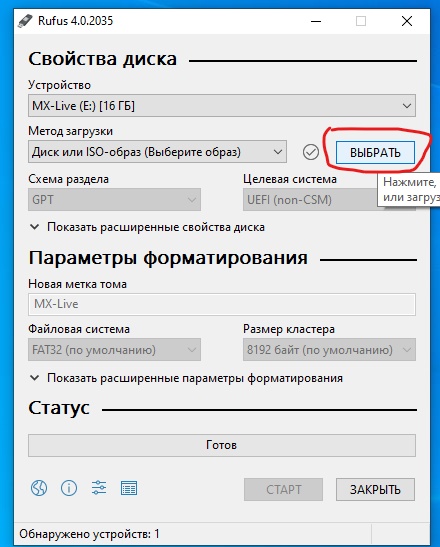

Открываем скачанный файл, в окне программы в 1ом пункте выбираем флешку, на которую будем записывать образ системы, я рекомендую накопители со скоростью от 100МБайт/c и от известных производителей, например от Samsung
Далее нажимаем кнопку "Выбрать"

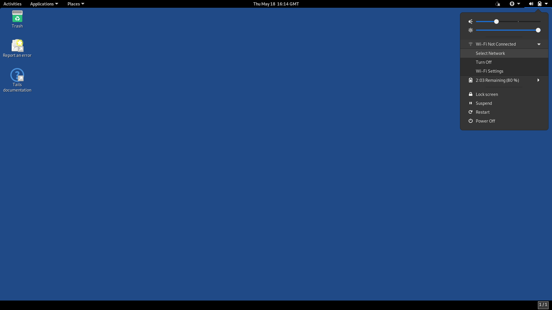

Теперь необходимо подключиться к Wi-Fi, для этого в правом верхнем углу нажимаем левой кнопкой мыши и выбираем пункт "Select Network", находим свою точку доступа и вводим пароль

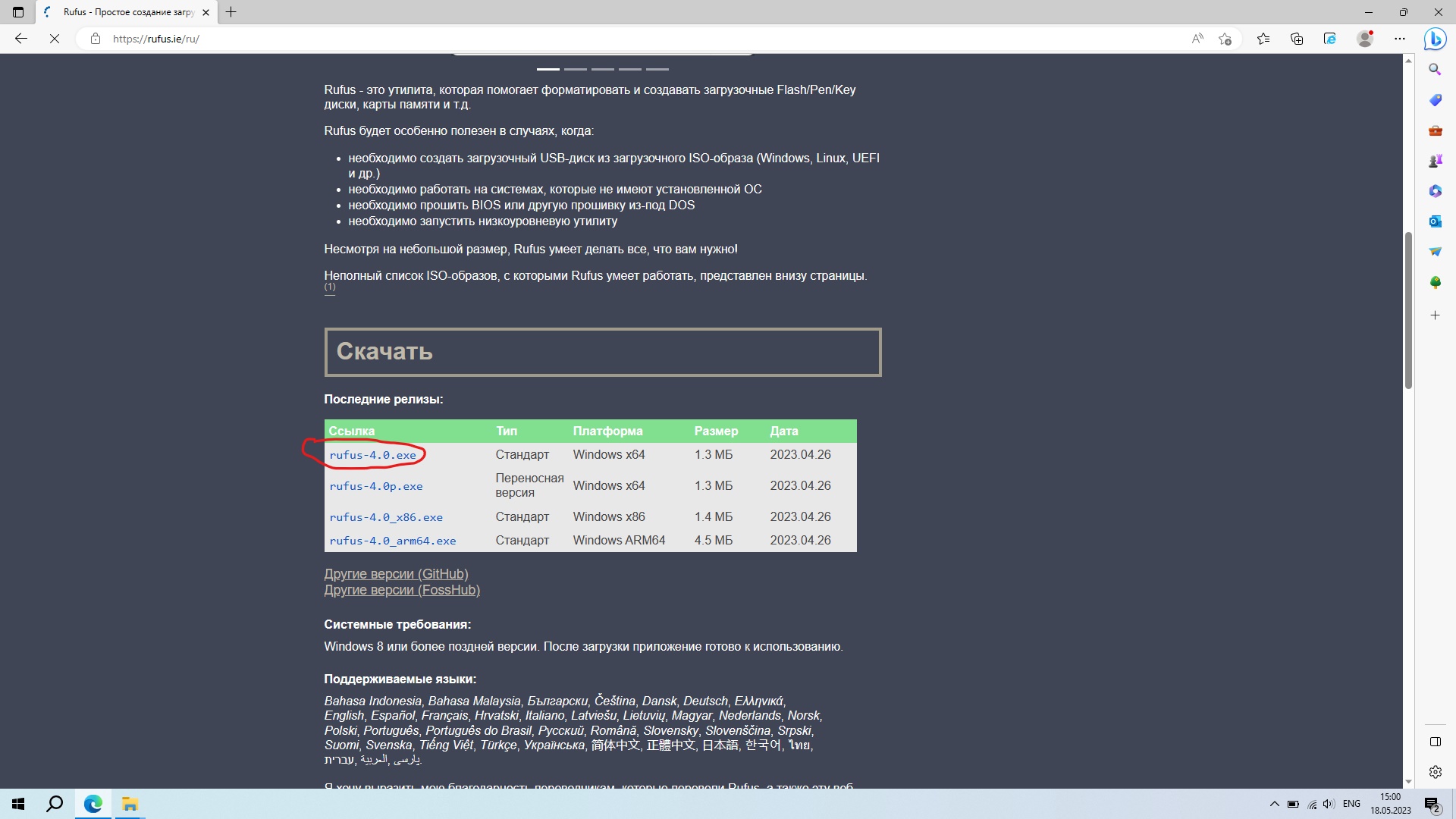

Теперь необходимо скачать программу для записи образа на флешку, будем использовать программу rufus, качаем программу с официального сайта rufus.ie

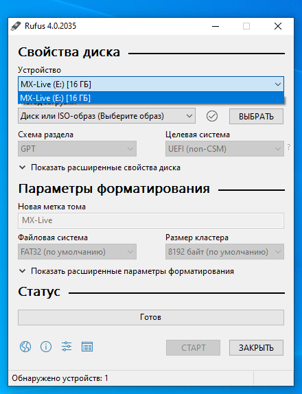

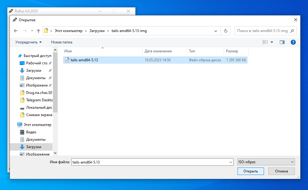

В открывшимся окне выбираем скачанный образ Tails и нажимаем "Открыть"

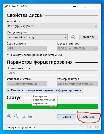

После этого пойдет запись образа на флешку, когда зеленая полоска дойдет до конца, то нажимаем конпку "Закрыть"
Tails установлена, теперь выключаем ПК и загружаемся с флешки (на разных материнских платах загрузка с флешки происходит по-разному, поэтому я не могу написать единый алгоритм загрузки с флешки) и видим стартовый экран Tails, нажимаем "Start Tails и попадаем в систему

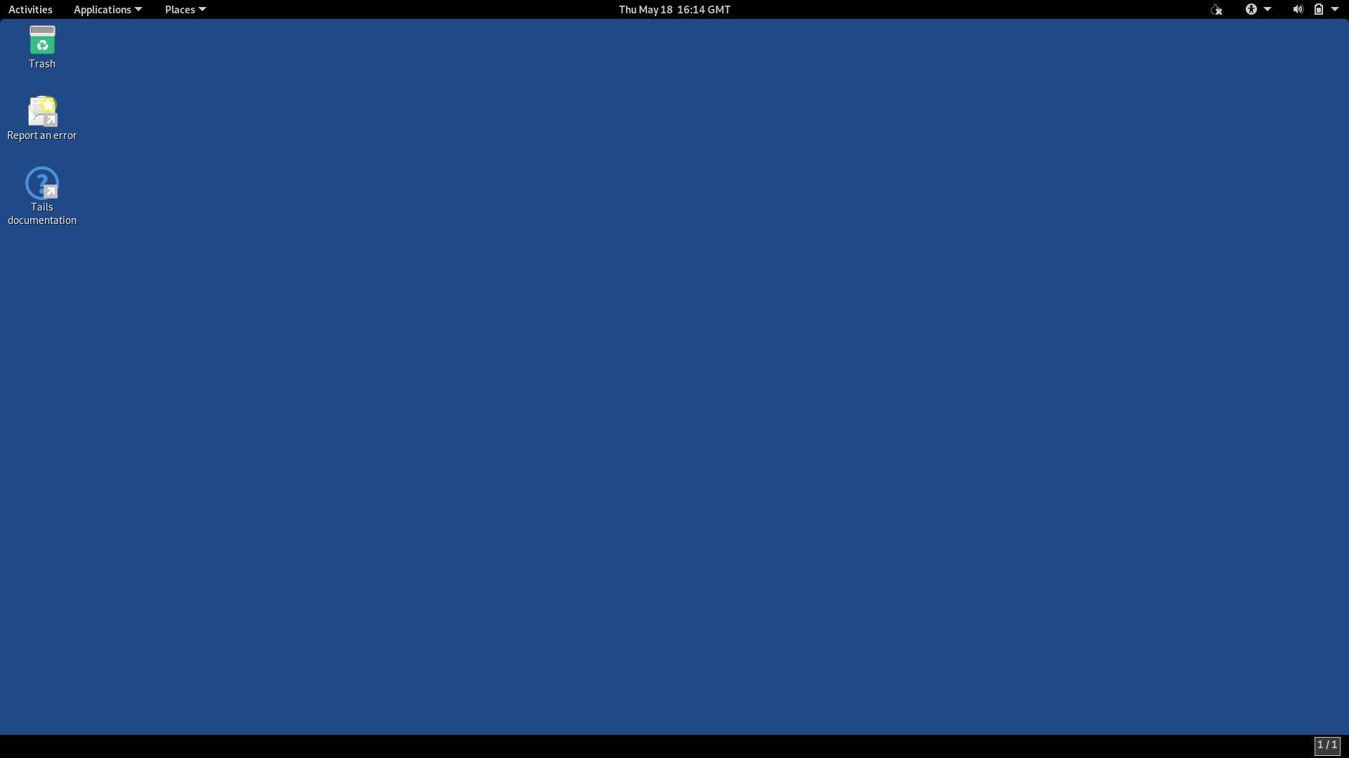

После этого попадаем на рабочий стол Tails

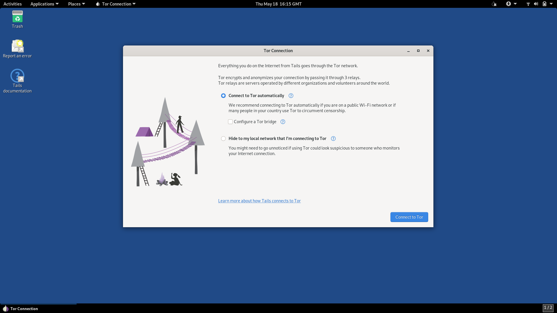

Далее система попросит подключиться к Tor, нажимаем "Connect to Tor" (при необохдимости настраивайте посты)
После подключения можете приступать к использованию системы
