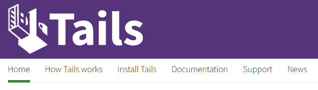

Купили флэшку, малацы. Далее идём на официальный сайт Tails OS. Как его найти и понять что он официальный? В Википедии, в статье о чём-либо всегда есть ссылка на официальный сайт. Переходим.

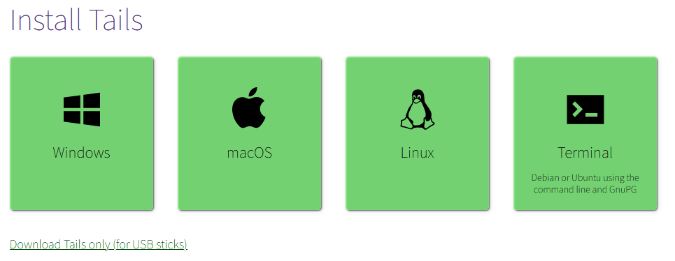

Нажимаем на Install Tails, видим четыре кубика, а ниже Download Tails only (for USB sticks)

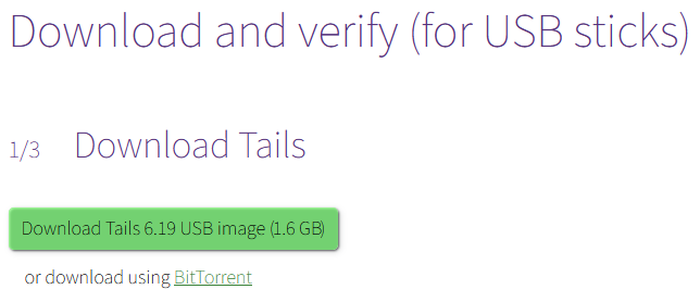

Вот туда и нажимаем. А потом нажимаем на кнопочку пункта 1/3 - Download Tails 6.xx USB Image и пойдёт загрузка.
Сделаю небольшое отступление и скажу, что если вы планируете использовать Tails OS на виртуальной машине или записывать на диск для последующего использования с диска, то имейте ввиду, что вам нужен ISO Image, который находится немного ниже на этой же странице. Но при запуске с виртуальной машины у вас каждый раз при перезагрузке будет система с нуля, то есть, ничего сохраняться не будет. Об этом ещё немного позже.

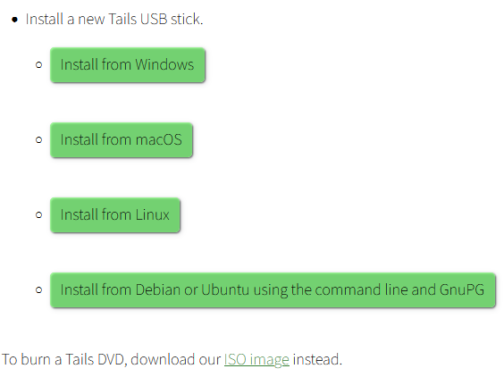

Вроде бы всё, потрудились, можно отдохнуть... но нет. Пока загружается, листаем эту страницу дальше, и видим похожую зелёную кнопочку Install from Windows
У нас же Windows, да посоны и девушки? Если нет, нажимаем, что вам нужно. Если у нас Windows (а у нас Windows), то на новой странице в пункте 3/8 мы увидим зеленую кнопку Download Rufus for Windows. Нажимаем и скачиваем Руфус.

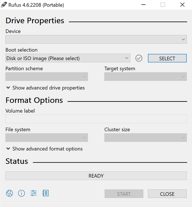

Что такое Руфус? Это программа с помощью которой мы запишем уже загружаемый образ Tails OS на флэшку. Если у вас не Windows, в вашем случае инструкция и ход действий примерно тот же. Нужно записать операционку на флэшку.
Если листать страницу ниже, то мы увидим инструкцию по установке операционки на флэшку. То есть, нам нужно открыть Руфус после загрузки.
Тут программа сразу же спросит: "Хотите ли вы проверять обновления бла бла бла?"
Нажимаем "NO"
Запустится Руфус.
Вставляем нашу флэшку в наш компьютер.
Имейте ввиду, что всё на флэшке будет удалено при установке. Но вы и сами понимаете, что такова жизнь.
Там где написано Device, выбираем флэшку.
Там где написано SELECT, выбираем ранее скачанный образ Tails OS.
Нажимаем START и ждём.

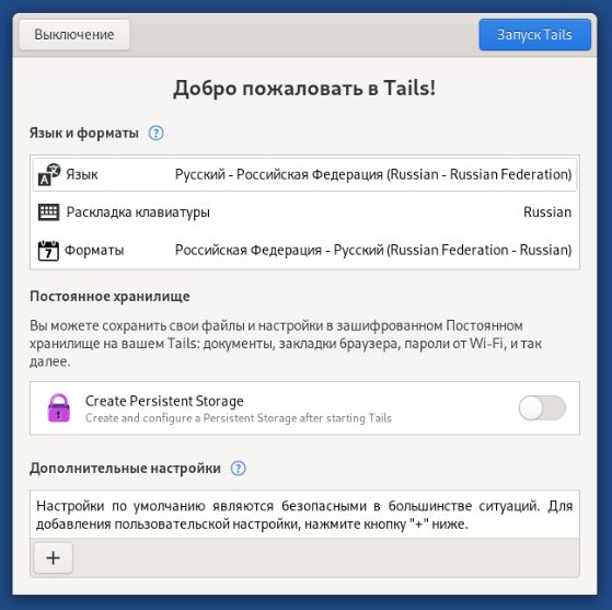

Сейчас мы видим следующее.
Давайте первым делом поменяем язык на русский, потому что мы не ФРОМ АМЕРИКА ИНГЛАААНД, а, вроде как, в другом культурном городе.
Ну, вроде полегчало.
Теперь нажмём на Create Persistent Storage, тем самым создадим папку с Постоянным Хранилищем.
Зачем она нам? Всё просто. Дело в том, что эта операционная система по умолчанию удаляет чуть больше чем всё после каждого выключения или перезагрузки и перед нами каждый раз будет "чистый лист". Это имеет место быть в определённых случаях, но если за нами не охотятся, разумеется нам бы не хотелось каждый раз заново всё настраивать. Нам бы хотелось, чтобы были сохранены настройки, наши закладки, может какие-то документы.
И единственным местом, где всё это сохранится, будет это хранилище, а именно папка Persistent.
Далее давайте нажмём на плюсик и посмотрим, что ещё можно выбрать.

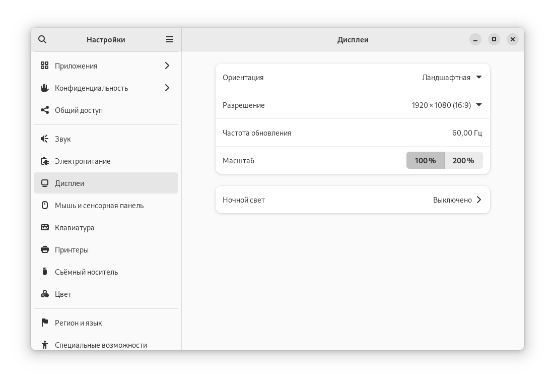

Теперь давайте наведём мышку на правый верхний угол, нажмём и нажмём на шестерёнку, тем самым попадём в настройки.
Выберем раздел "Дисплеи" и настроим комфортное для себя разрешение.

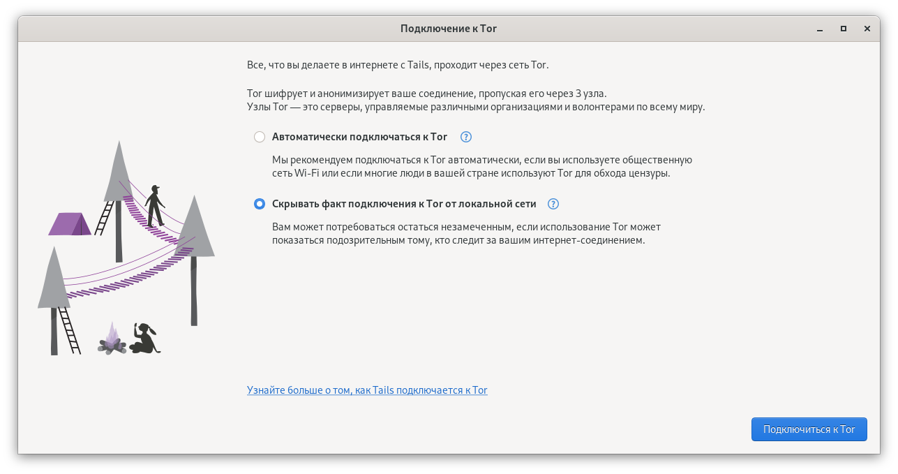

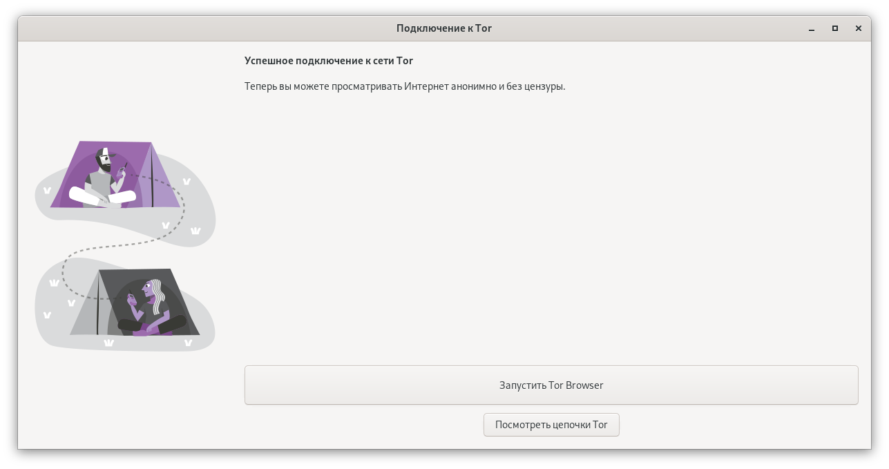

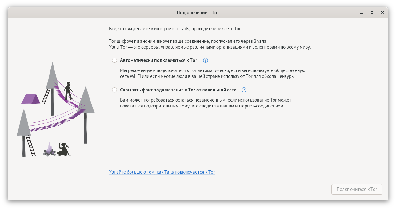

Вернемся к этому окну и попробуем Автоматически подключиться к Tor.
Если получилось - хорошо, если нет - рассмотрим три варианта решения проблемы.
Первый - закроем окно и откроем снова нажав в правом верху на луковичку.
Выберем "Скрывать факт..."
И затем "Использовать мост по умолчанию".

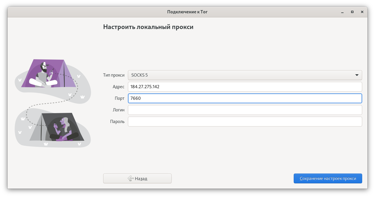

Вариант второй - настроить локальный прокси. Можно найти в интернете SOCKS5 и разово воспользоваться им. Если у вас свой SOCKS5, то этот вариант сработает в 99 процентах случаев!
Вариант третий - включите VPN на смартфоне или где-то ещё и раздайте интернет на ваш компьютер с Tails OS.
Так или иначе...
Мы справились)

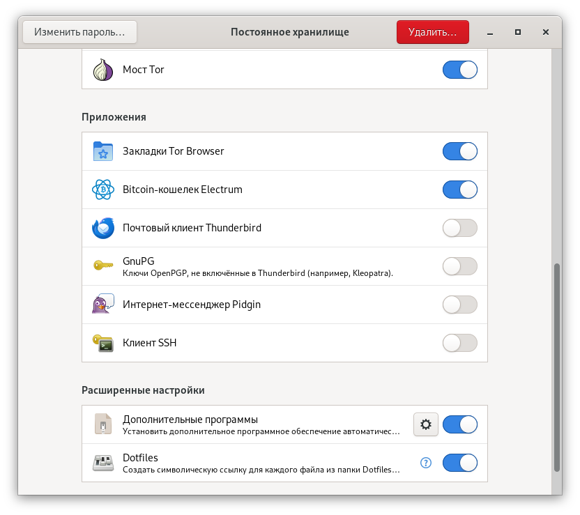

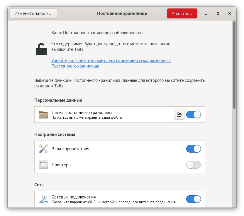

Заходим в Приложения - Системные - Постоянное Хранилище
У меня всё включено вот так
Обязательно должны быть включены Папка Постоянного хранилища и Dotfiles

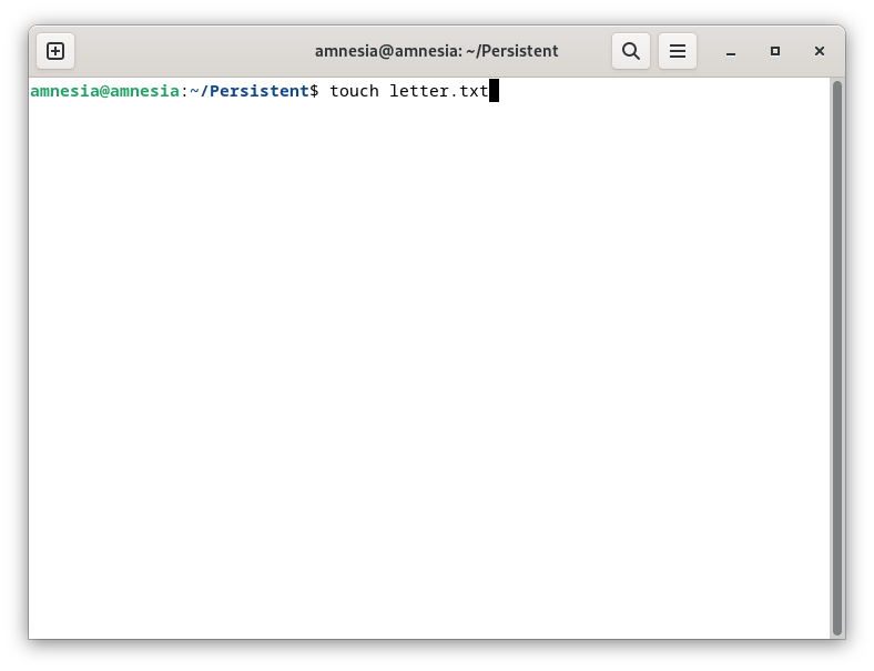

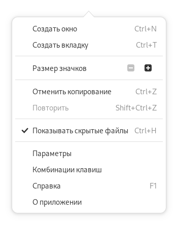

Нажмём правой кнопкой мышки на пустом месте и выберем "Открыть в терминале" и введём следующее
Нажмём Enter и в Постоянном Хранилище у нас появился текстовый документ с именем letter

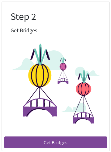

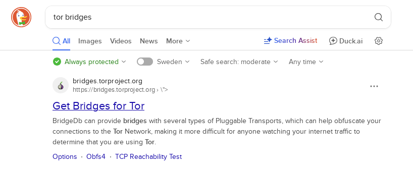

Давайте введём в поиск tor bridges и найдём нам мосты для следующего подключения.
Переходим по ссылке, нажимаем Step 2 и Get Bridges для obfs4.
Копируем их нажав Copy All и вставляем в ранее созданный текстовый файл и сохраняем. Тут два моста, если что)
Выбирайте для соединения в будущем тот, который ближе по духу.

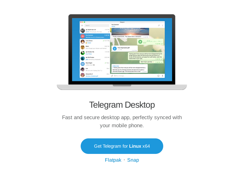

Чего нам не хватает? Правильно! Куда же мы без телеги) Давайте установим Telegram, потому что там тоже, оказывается, не всё так просто.
Заходим на сайт Телеграма введя в поиске telegram download linux
Нам нужен Telegram для Linux. Вообще, скажу наперёд - всё что вы хотите установить, нужно выбирать для Linux)
Скачиваем, переносим в Хранилище (которое Persistent) и распаковываем архив.

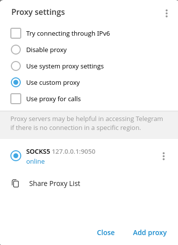

Не получается? Правильно. Потому что наша суперофигетьзащищённая система не пропускает телегу в интернет. Выставите настройки в телеге, как на изображении ниже.
Когда мы в приложении (не только в телеге) выставляя настройки прокси 127.0.0.1:9050 , мы запускаем наше приложение через ту же сеть Тор. То есть телега тоже будет работать через Тор. Тоже защищено и всё такое.
Настроили, можно и авторизоваться.

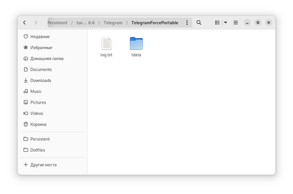

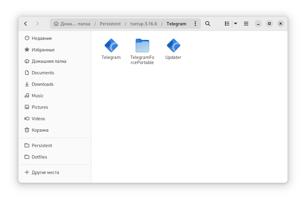

Создаём в папке Телеги папку TelegramForcePortable

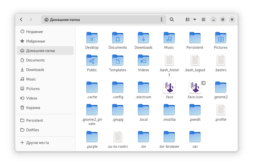

Далее, идём в Места - Домашняя папка
Затем по пути .local - Share - TelegramDesktop и копируем в недавно созданную папку файл log.txt и папку tdata
Теперь Телеграм всегда будет загружаться с вашим аккаунтом! Ну, и те кто в курсе про tdata, тот тоже всё понял)

Анонимизацию MAC-адреса включим! Остальное оставим как есть.
Сразу скажу, во время установки пароля для хранилища используйте длинный пароль. Пробелы тоже считаются. Например я использую всем известную фразу "каждый охотник желает знать, где сидит фазан". Вы, разумеется, можете использовать любую для вашего удобства.
И я беру первые, допустим, три буквы от каждого слова, четыре, или пять, так, что получается пароль
kazhd ohotn kolba
Что за колба? Это колбаса) Колбаса - не самая здоровая и полезная штука. Не рекомендую. Но для пароля сойдёт!
То есть вы берете первые пять букв первых двух слов фразы про фазана, а третье слово - вами выбранное по собственному желанию (тоже пять букв). И легко запомнить - и сложно разгадать.
Так или иначе...
Мы справились)
Давайте теперь свернём это окошко и повременим с сёрфингом по интернету.
Закрываем. Теперь откроем Места - Persistent. Мы попадём в папку Постоянного Хранилища из которой ничего не удаляется при перезагрузке системы.
Теперь нужно сделать так, чтобы нам не приходилось каждый раз заново устанавливать разрешение дисплея. Для этого идём в Места - Dotfiles. Создаем папку .config. Потом идём в Места - Домашняя папка. Справа будут три чёрточки. Нажимаем. Выбираем "Показывать скрытые файлы".
Копируем файл monitor.xml из папки .config в такую же папку, но в ту, которую мы создали в Dotfiles. Сделали - молодцы и умнички!
Запускаем и заходим в свой аккаунт любым из способов.

К сожалению, при перезапуске операционки нам придётся снова авторизироваться и так каждый раз...
НО! Я ж не зря всё это пишу) И тут есть выход.
