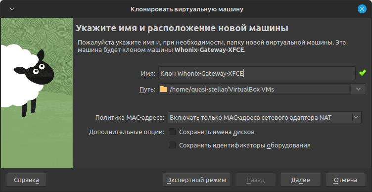

Для начала клонируем обе виртуальные машины Whonix (Whonix-Gateway и Whonix-Workstaion), для этого выделяете необхдимую виртуальную машину и нажимаете Ctrl+O
Откроется окно клонирования виртуальной машины, на данном этапе можно (но необязательно) поменять имя и расположения клона виртуальной машины, после этого нажимаем "Далее"

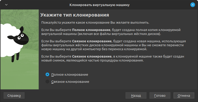

На следующем этапе ничего не меняем, просто нажимаем "Готово"
Готово, виртуальная машина клонирована, эти же действия необходимо проделать с Whonix-Workstaion, т.е. клонировать надо обе виртуальные машины

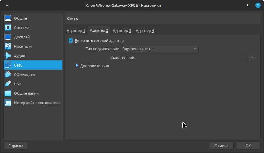

Теперь перейдем к настройке внутрнней виртуальной сети whonix, её необходимо переименовать, чтобы разные пары виртуальных машин использовали разные виртуальные сети, для этого открываем настройки клона Whonix-Gateway и находим так пункт "Сеть", в данном пункте открываем вкладку "Адаптер 2"
Здесь необходимо изменить имя сети с "whonix" на любое другое, в данном примере я поменяю имя на "Whonix-2", после этого нажимаем "Ок"

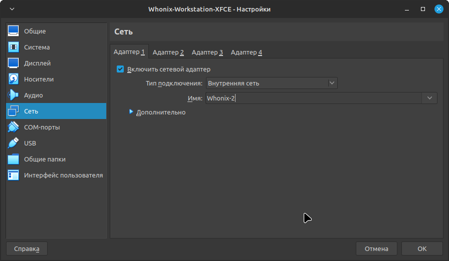

Теперь необходимо сменить сеть в Whonix-Workstation, для этого открываем настройки клона Whonix-Workstation, там открываем пункт "Сеть", во вкладке "Адаптер 1" меняем имя сети на то, которое указано в клоне Whonix-Gateway
Всё готово, теперь 2 пары виртуальных машин работают независимо друг от друга
