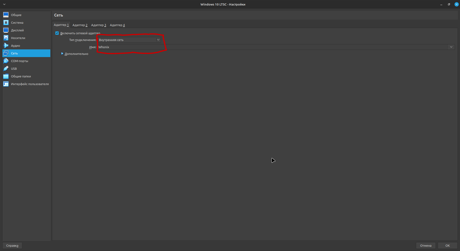

Первое, что необходимо сделать - подлючить Windows 10 к внутренней виртуальной сети Whonix, делается это в настройках виртуальной машины в пункте "Сеть"
Выбираем тип подключения - внутренняя сеть, имя - whonix

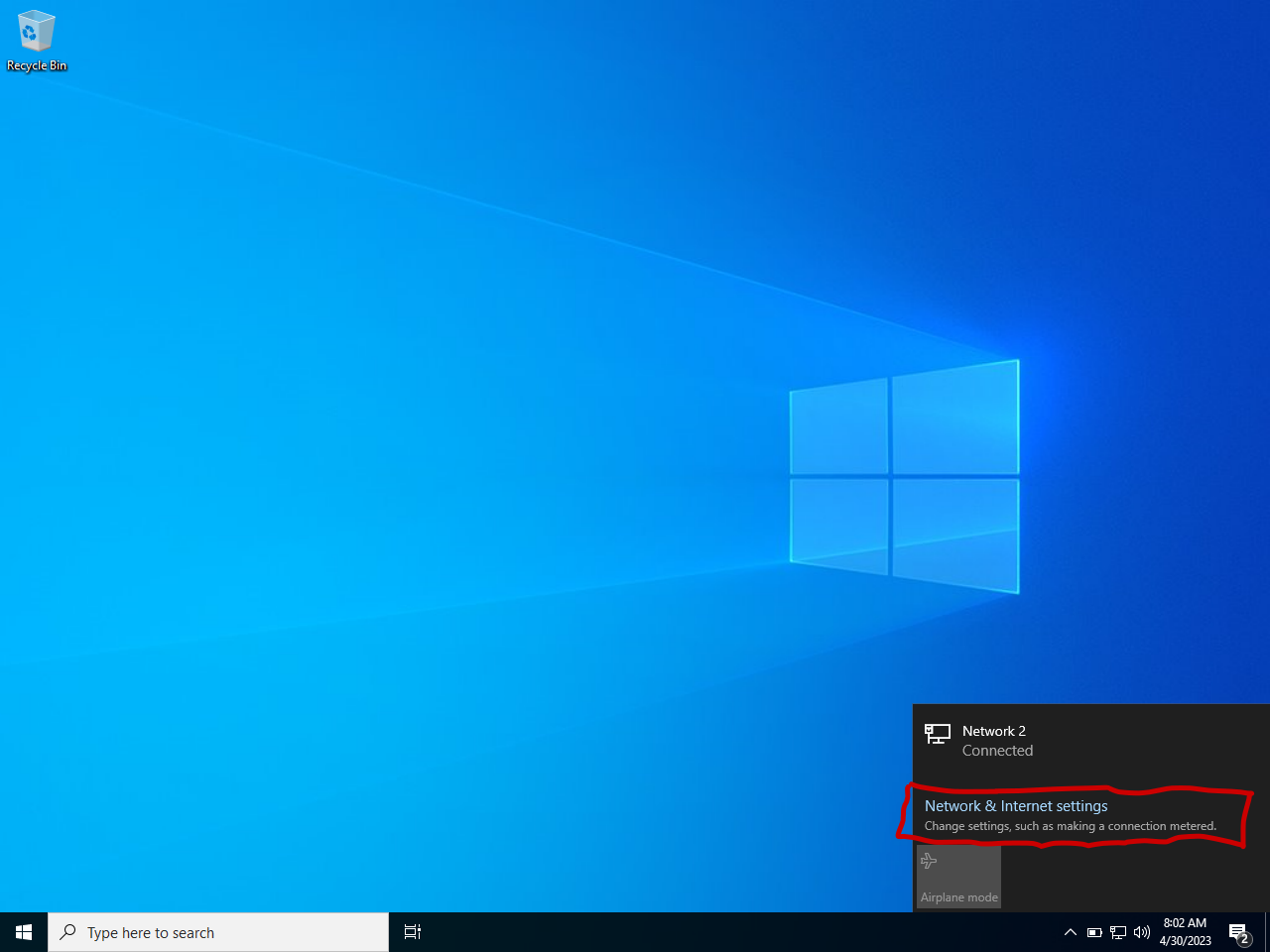

В Windows 10 нажимаем на значок сети и выбираем пункт "Network & Internet settings"

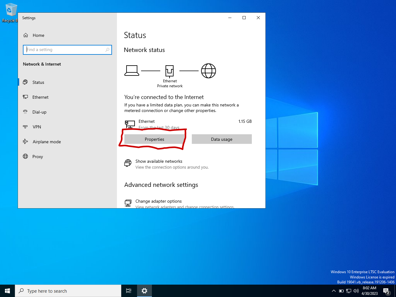

В открывшимся окне выбираем пункт "Properties"

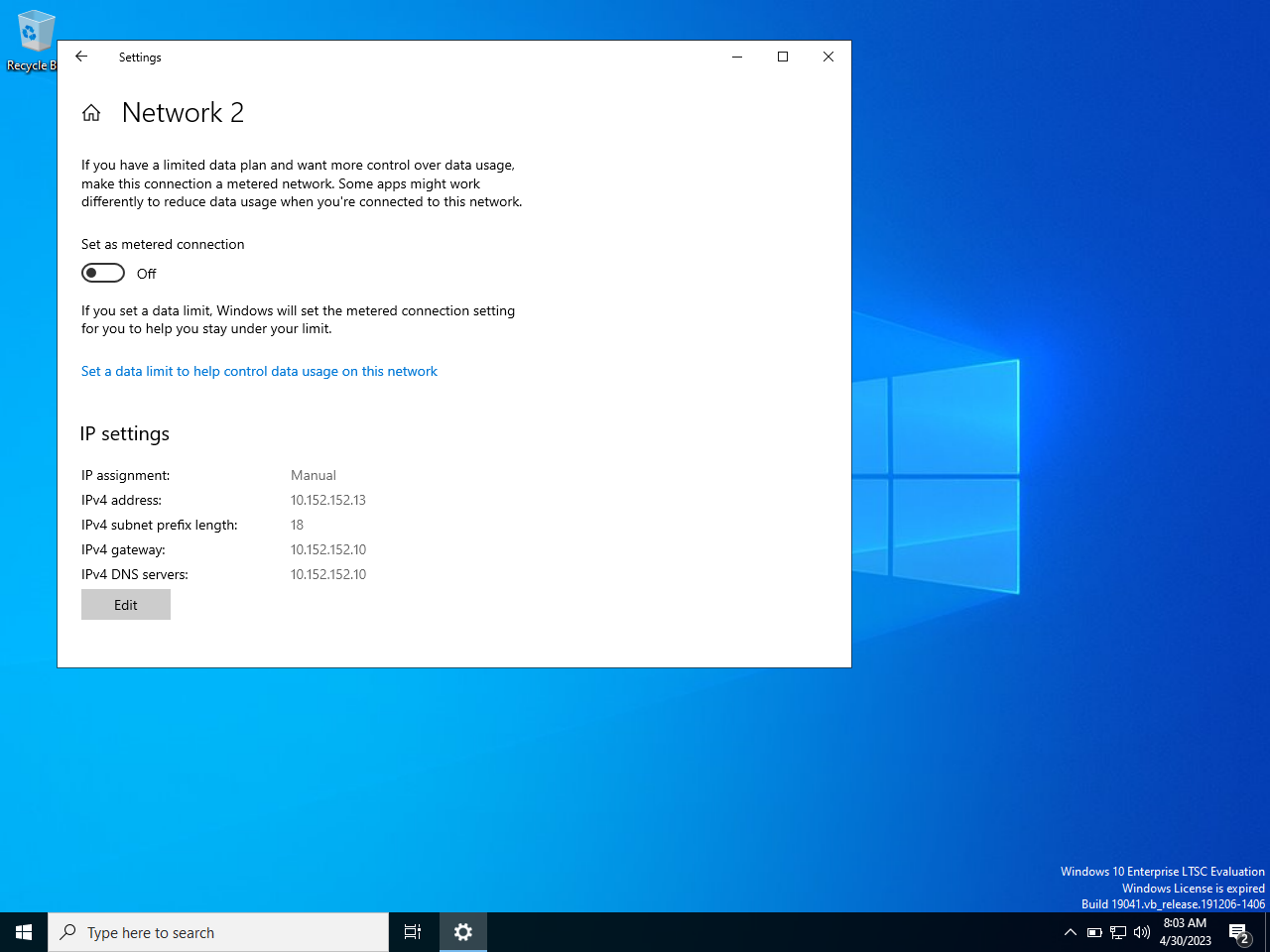

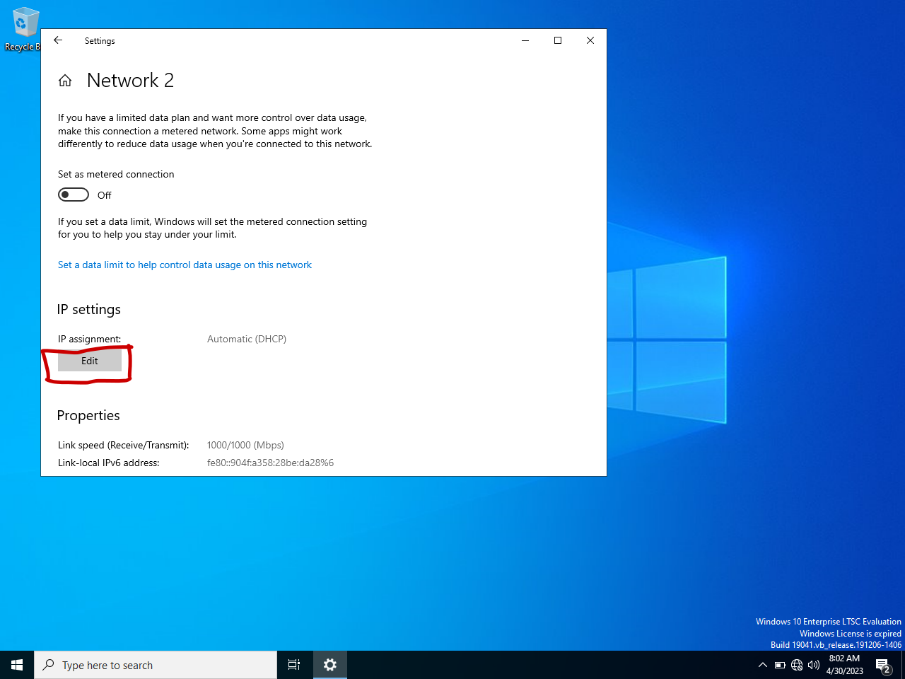

Далее ищем пункт "IP settings" и нажимаем "Edit"

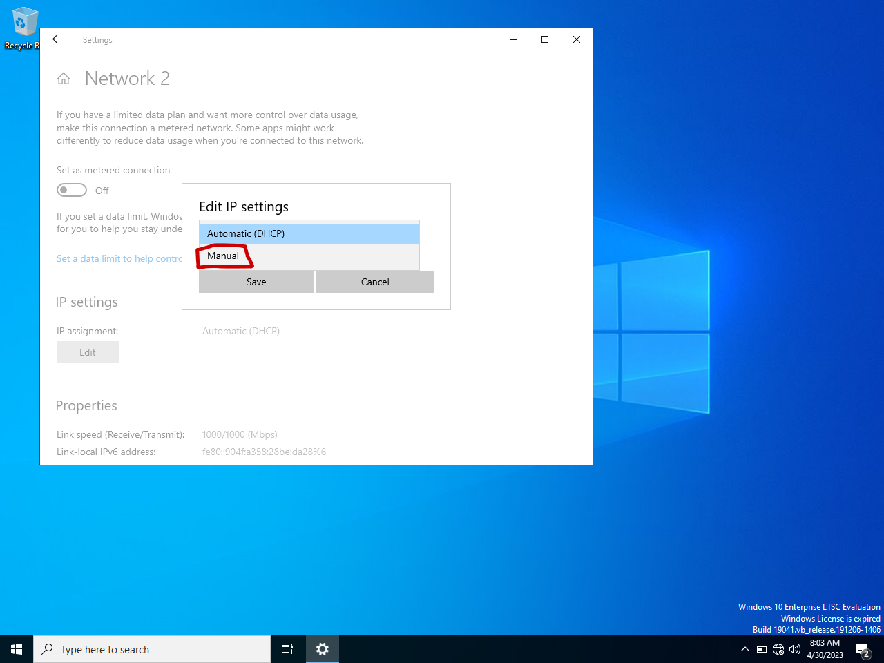

В открывшимся окне выбираем "Manual"

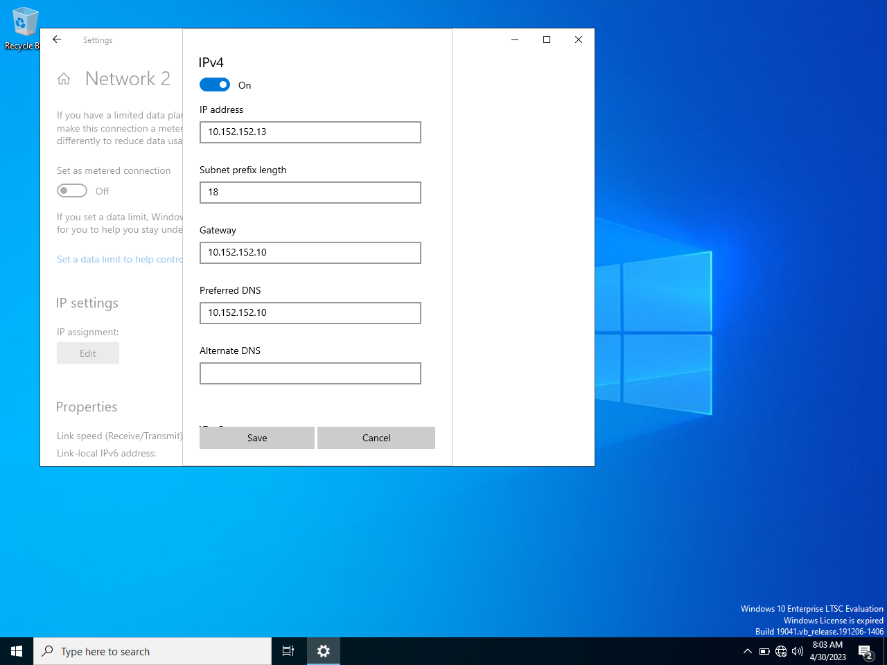

Далее включаем IPv4 и вбиваем значения, как показано на скриншоте и нажимаем "Save"
После этого, если вы всё сделали правильно, то увидите, что настройки применились

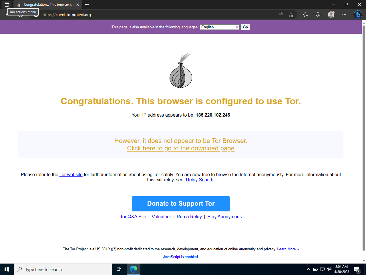

После этого сеть должна заработать, и вы можете убедиться в том, что трафик идет через Tor

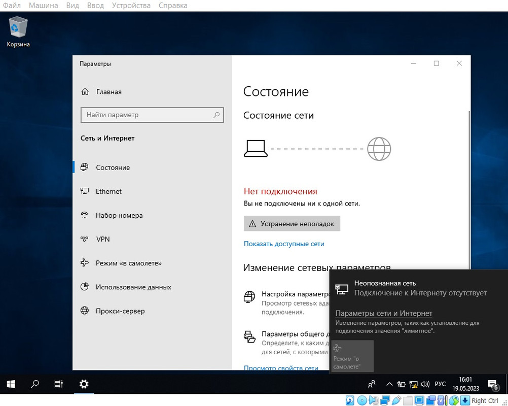

Здравствуйте, после выбора сети whonix в винде показывает неопознанную сеть, не подскажите как можно это исправить?
А вы настроили, как показано в данной статье?
Запустил whonix gate way + виндовс, а дальше просто не дает выставить настройки, так как идет инициализация сети в винде, а после показывает "неопознаная сеть" в кабеле ethernet
Запустил whonix gate помойка + виндовс, а дальше просто не дает выставить настройки, так как идет инициализация сети в винде, а после показывает "неопознаная сеть" в кабеле ethernet
Заходите в настройки, там пункт "Network & Internet", вкладка "Status"
У вас старая версия Windows на виртуалке, возможно, проблема в этом, лично я тестировал на Windows 10 LTSC 21H2, попробуйте её, вот ссылка на скачивание образа -
Попробовал и вашу, к сожалению всё так же(
К счастью всё получилось, изменил настройки в самом адаптере и заработало
