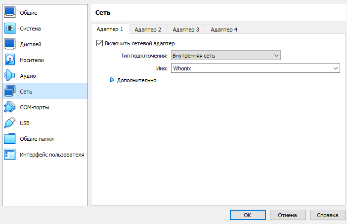

И так, приступим, для начала в настройках подключаемой к Whonix виртуальной машины необходимо изменить сеть с NAT на внутреннюю сеть Whonix, для этого открываем настройки виртуальной машины, заходим в пункт "Сеть" и в разделе "Тип подключения" выбираем "Внутренняя сеть"

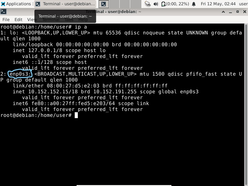

ip a
Система покажет список сетевых интерфейсов в системе, здесь нам необходимо узнать название основного сетевого интерфейса, в данном примере это enp0s3 (в некоторых случаях может быть eth0)

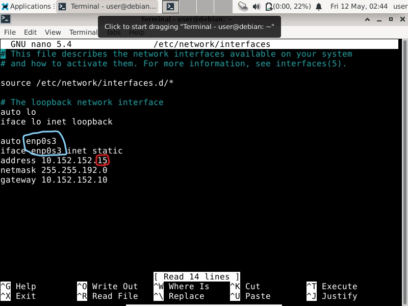

Теперь небходимо отредактировать файл /etc/network/interfaces, для этого вводим команду
Код:
sudo nano /etc/network/interfaces
В файл вставляем следующие строки:
Код:
auto enp0s3
iface enp0s3 inet static
address 10.152.152.15
netmask 255.255.192.0
gateway 10.152.152.10
Выглядить это должно следующим образом:
Не забывайте сменить название сетевого адаптера на свое, если оно у вас отличается (выделено бирюзовым)
В строке "address" число 15 обозначает статический IP-адрес виртуальной машины во внутренней локальной сети Whonix, он не должен повторяться во внутренней сети, отсчет начинается с 10, значение 11 зарезервировано за Whonix-Workstation, соответсвенно здесь мы вписываем другое значение.
