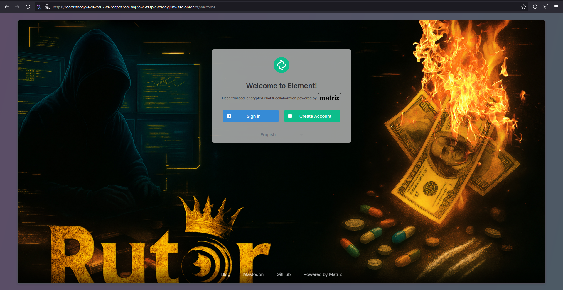

БОНУС:
/home/user/matrix-data/img/lake.jpg
в этот путь вы можете загрузить любое изображение с именем и форматом lake.jpg и у вас это будует на приветвенном экране сайта

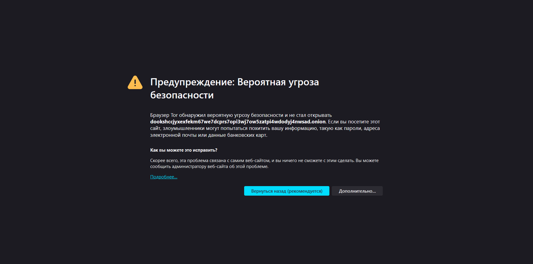

Переходим в торе на наш адрес только не забудьте добавить https вначале заместо http
У вас выскочит такое окно, не переживайте, всё нормально, просто у агрегатора сертификатов нет возможности проверять .onion сайты, т.е. https сертификаты не особо расчитаны для Тор сети, но будет всё равно шифроваться Tor сетью и https
Просто принимаем их
Просто принимаем их
Всё, вы готовы приватно общаться с вашей командой/сотрудниками и прочими людьми, просто поделитесь ссылкой и не забываем включить шифрование в настройках аккаунта!
