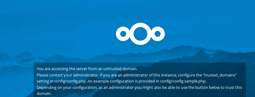

При первом заходе через онион домен будет выдано сообщение, что это не доверенный домен. Нужно будет подтвердить.

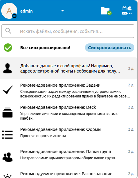

Также вы можете скачать клиенты для всех популярных систем. Пример для убунту

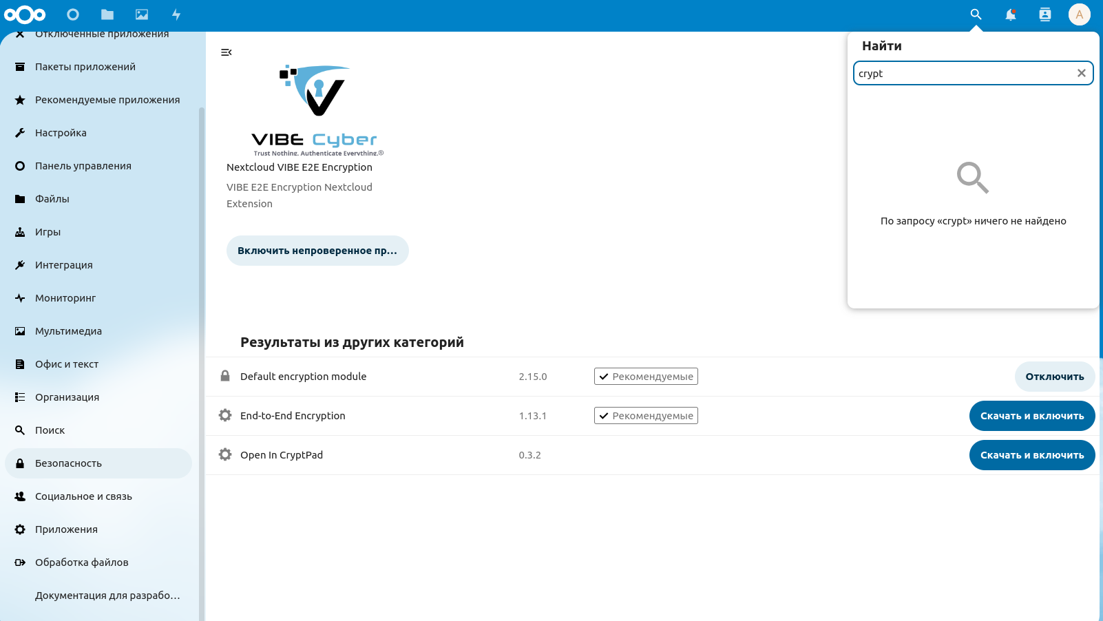

Теперь нам необходимо настроить шифрование. Для этого в веб-интерфейсе нужно найти вкладку плагины. Есть два варианта можно установить шифрование на сервере. Тогда все файлы будут шифроваться на стороне сервера — это плагин Default ecnryption module
Его надо включить. Или плагин для шифрование end-to-end с клиентов. Что разумеется более безопасно, если вы не доверяете серверу.
Первый плагин достаточно активировать и в настройках параметры сервера-безопасность включить опцию - шифрование на стороне сервера. После этого все новые загруженные файлы будут шифроваться.
Или вы можете включить end-to-end шифрование для этого активируем другой модуль. И при перезаходе в любом из ваших клиентов запросит возможность включения шифрования и выдаст ключ.

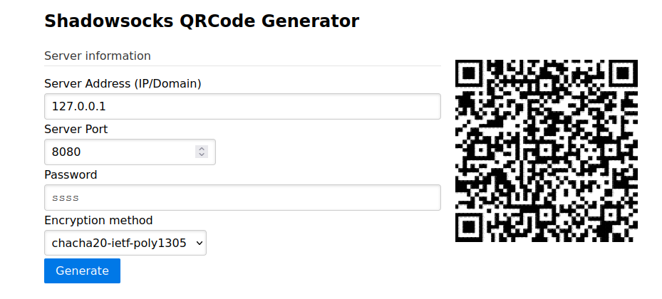

После этого вы можете подключиться к серверу с вашего мобильного устройства или пк.
С мобильных проще всего использовать клиенты v2ray-ng или shadowsocks. Они должны быть в f-droid. Для ios можно использовать приложение outline. Вы можете вписать данные самостоятельно, но удобнее подключаться считывая qr-код.
Вот пример генератор кода по вашим данным сервера -
Ставьте в этих приложениях режим впн и настройку для автоматического подключения к впн и запрета захода в сеть без него.

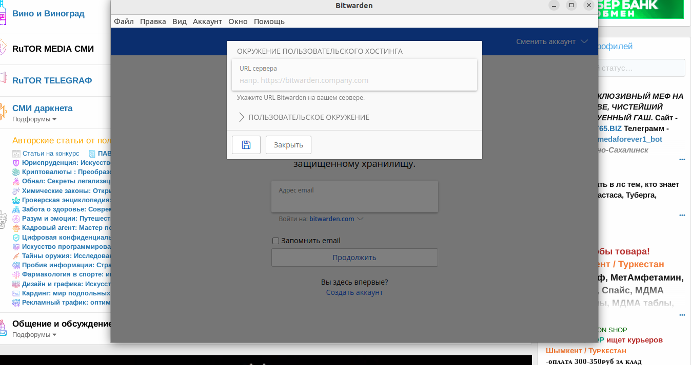

У вашего bitwarden есть админка и интерфейс в виде сайта, мы можем пробросить ее на онион обычным способ через /etc/tor/torrc как в инструкции про nextcloud, если в этом есть необходимость.
Однако удобнее всего использовать, их клиенты для мобильных систем и плагины для браузера.
Пример вписывания сервера в клиенте для ubuntu. При создании аккаунта.

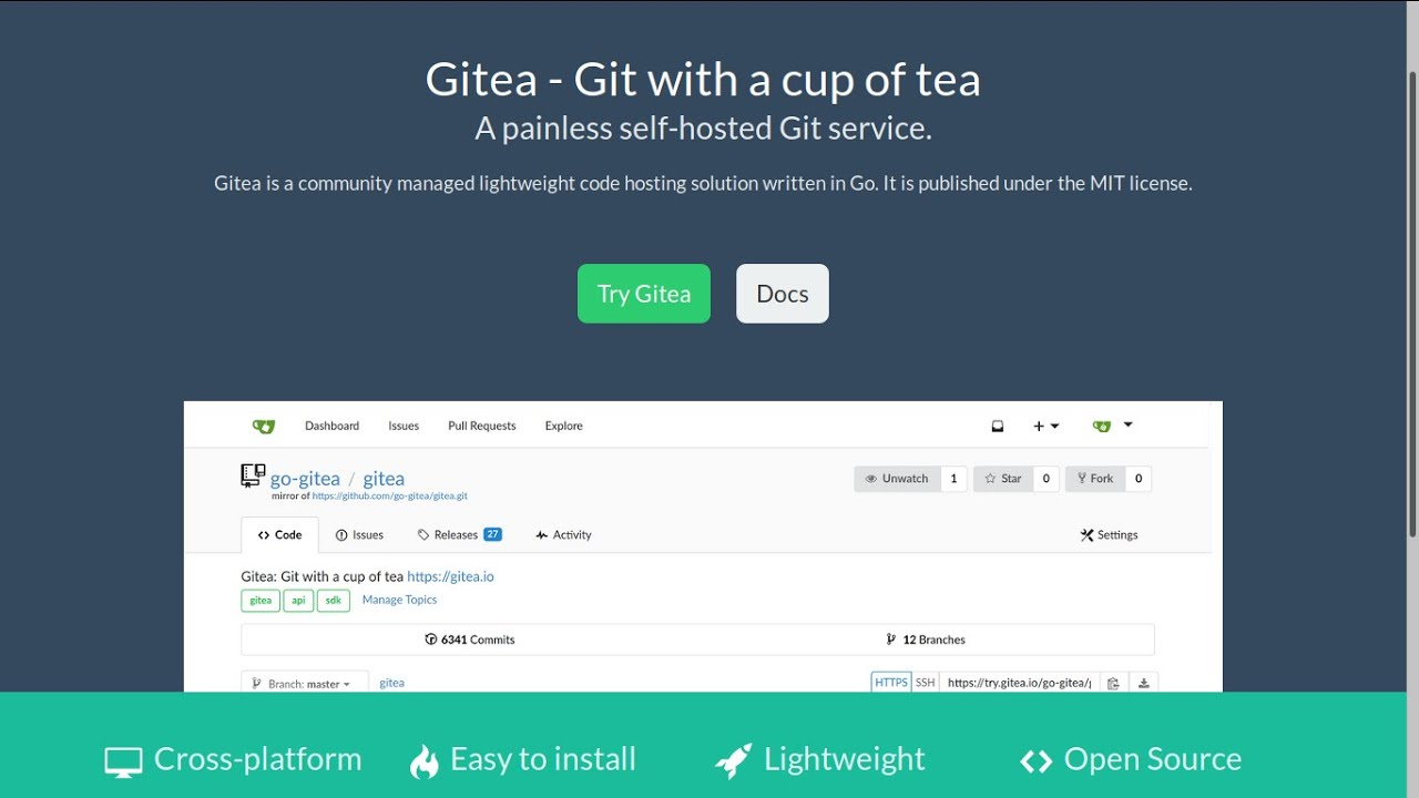

Gitea
Это полноценный опенсорс git сервис с возможностью мульти-юзерной разработки, приватных репозиториев, тегов, проектов и многое другое.
Для базовой установки можно разместить его с помощью docker
Также есть немного устаревший репозиторий с настройками для использования через onion
Подтверждением возможностью работы через тор является архивный пост подобного паблик git-сервера онион
Однако можно разместить и по первой инструкции на айпи-адресе сервера и просто работать с ним через тор прокси подобными командами. У вас должен быть установлен tor в системе.
Код:
git -c http.proxy=socks5h://127.0.0.1:9050 clone ...
git -c [email protected]:9050 push origin master
Так, как gitea не использует шифрование файлов, кроме https траффика до сервера. То рекомендую использовать полнодисковое шифрование вашего сервера при установке.
Или можете рассмотреть вот эти тулзы для шифрования git

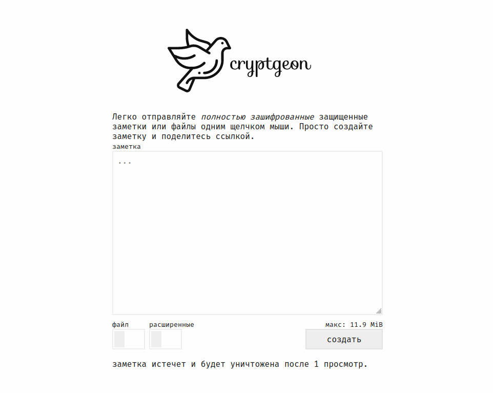

Cryptgeon
Это полноценная замена сервисам для одноразовых ссылок. Имеет открытый исходный код.
Которую вы можете разместить самостоятельно на сервере. Плюсы его в том,что шифрование происходит по вашему ключу на клиенте и сам сервер не знает залитые в него данные.
Кроме того все файлы и сообщения хранятся в оперативной памяти и на диск ничего не записывается. Кстати не рекомендую перезагружать, чтобы ничего не пропало.
Также имеет консольный клиент, который может обращаться к стандартному серверу или вашему, чтобы быстро выдать шифрованную ссылку.

После этого на вашем айпи сервера будет висеть cryptgeon.
Интерфейс прекрасно работает через онион домен. Только учтите,что он использует js скрипты для шифрования на клиенте. Для создания тор домена пробросьте порт, как по первой инструкции с nextcloud. Проверено!

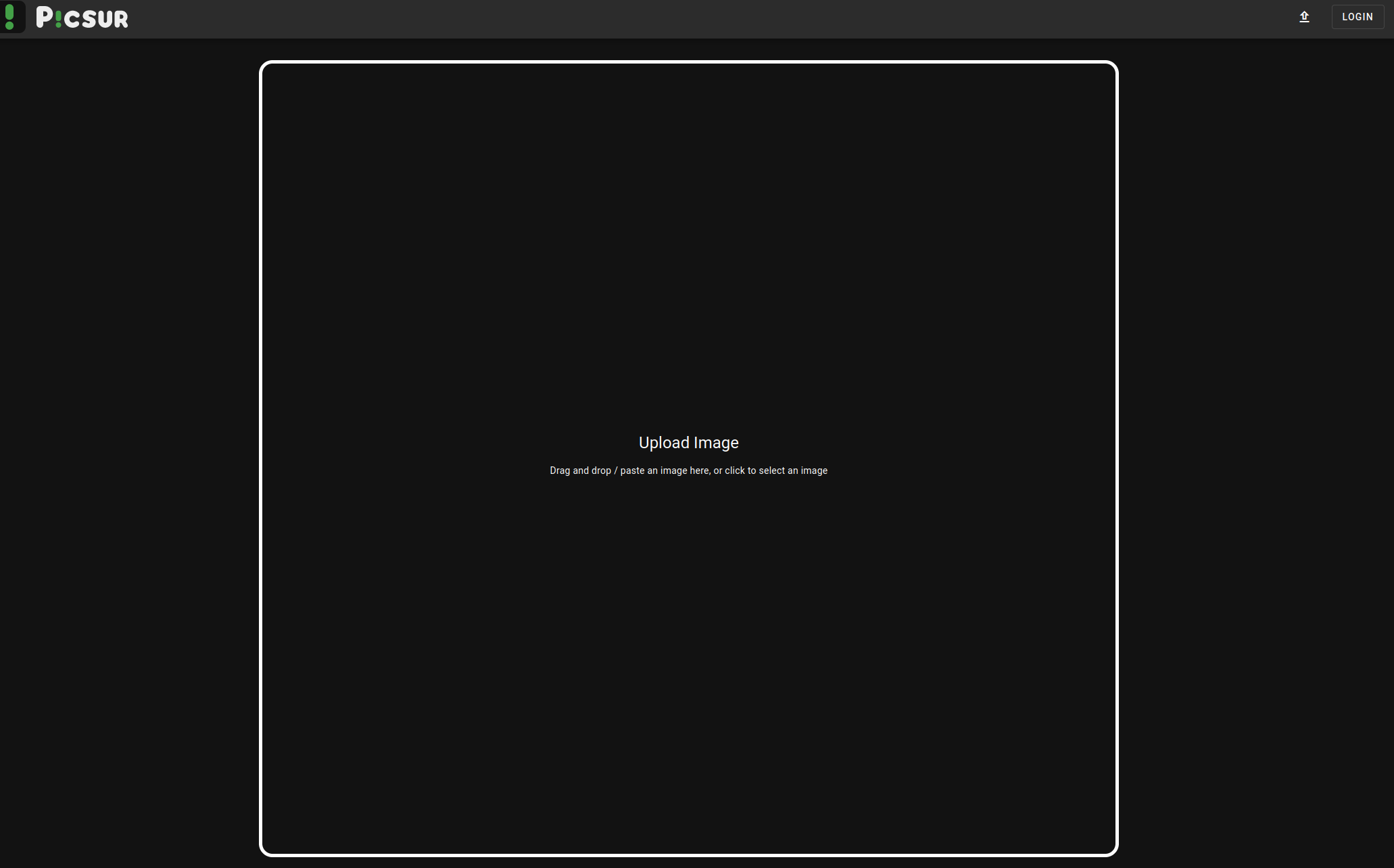

Picsur
Это великолепный способ хостить одноразовые изображения, с тем чтобы поделиться ими с другими юзерами или на форумы. Зачем использовать чужие хостинги, давайте развернем свой.
Для этого у вас должен быть установлен docker. В отдельной папке пропишите файл compose.

Также мы можем настроить onion домен для этого просто поставим tor и отредактируем /etc/tor/torrc
Код:
sudo apt install tor
Добавим в torrc такие строки
Код:
HiddenServiceDir /var/lib/tor/onion_service/
HiddenServicePort 80 127.0.0.1:80
sudo service tor restart
После этой процедуры на вашем сервере можно выдать домен onion командой.
Код:
cat /var/lib/tor/onion_service/hostname
Shadowsocks
Преимущество данного протокола в том,что он не детектится стандартными DPI роскомнадзора, так как представляет собой некий шум. Также существуют более интересные новые протоколы так, как V2ray, Vless, Trojan, но здесь мы не будем их рассматривать.
Самый простой способ установки сервера для этого протокола следующий. Ставим на сервер python pip и сам пакет.
Код:
apt-get install python3-pip
pip install shadowsocks
Потом редактируем конфиг nano /etc/shadowsocks.json
Код:
    "server":"0.0.0.0",
    "server_port":8000,
    "local_port":1080,
    "password":"password",
    "timeout":600,
    "method":"chacha20"
В качестве пароля вписываем вместо password какой-нибудь мощный пасс. В качестве метода шифрования можно вписать chacha20 или aes256-gcm
aes более проверенный, а chacha новый и быстрее на маломощных серверах.
Запустите ваш сервер с помощью команды.
Код:
ssserver -c /etc/shadowsocks.json -d start
Также в крайнем случае вы можете купить shadowsocks прокси доступ у провайдеров vpn, которые поддерживают его, например
Но свой сервер конечно же дешевле и лучше.

Это удобный сервис для шифрованной синхронизации ваших паролей. Конечно безопаснее всего какой-нибудь локальный keepass(и синхронизировать его через свое шифрованное облако), однако если вы часто меняете устройства вы можете рассмотреть более удобный вариант. Благо вам не обязательно использовать их собственный сервер. Вы можете развернуть свой bitwarden сервер и использовать в любом их приложении.
Самый простой способ использовать этот скрипт для установки в debian,ubuntu системах
Скачиваем его, делаем исполняемым и устанавливаем bitwarden. У вас в системе должен быть установлен docker,docker-compose
Код:
sudo apt install git
git clone https://github.com/bitwarden/self-host.git
chmod a+x run.sh
./run.sh install
У вас будут запрошены необходимые данные, такие как ваш домен, создавать ли https сертификат.
Также нужно будет получить здесь id и ключ для вашего email
И вписать их в процессе установки.
Для того,чтобы запустить сервер вводим
Код:
./run.sh start
Gitea

Cryptgeon
Установка клиента
Код:
npx cryptgeon
# Or install globally
npm -g install cryptgeon
cryptgeon
Примеры использования здесь -
Установка сервера
Простейший способ через docker
Код:
docker run cupcakearmy/cryptgeon

Picsur
Код:
nano docker-compose.yml
И внутри следующее
Код:
version: '3'
services:
picsur:
image: ghcr.io/caramelfur/picsur:latest
container_name: picsur
ports:
- '8080:8080'
environment:
# PICSUR_HOST: '0.0.0.0'
# PICSUR_PORT: 8080
PICSUR_DB_HOST: picsur_postgres
# PICSUR_DB_PORT: 5432
# PICSUR_DB_USERNAME: picsur
# PICSUR_DB_PASSWORD: picsur
# PICSUR_DB_DATABASE: picsur
## The default username is admin, this is not modifyable
# PICSUR_ADMIN_PASSWORD: picsur
## Optional, random secret will be generated if not set
# PICSUR_JWT_SECRET: CHANGE_ME
# PICSUR_JWT_EXPIRY: 7d
## Maximum accepted size for uploads in bytes
# PICSUR_MAX_FILE_SIZE: 128000000
## No need to touch this, unless you use a custom frontend
# PICSUR_STATIC_FRONTEND_ROOT: "/picsur/frontend/dist"
## Warning: Verbose mode might log sensitive data
# PICSUR_VERBOSE: "true"
restart: unless-stopped
picsur_postgres:
image: postgres:14-alpine
container_name: picsur_postgres
environment:
POSTGRES_DB: picsur
POSTGRES_PASSWORD: picsur
POSTGRES_USER: picsur
volumes:
- picsur-data:/var/lib/postgresql/data
volumes:
picsur-data:
Поменяйте пароли в конфиге на ваши.
Запускаем.
Код:
docker compose up -d
Теперь на айпи сервера на порту 8080 будет висеть интерфейс picsur. Для того,чтобы разместить его на тор домене достаточно по стандартной инструкции пробросить порт 8080 на 80 порт онион домена. Смотрим инструкцию про nextcloud, часть про тор.
Код:
HiddenServicePort 80 127.0.0.1:8080
И теперь у вас на тор будет висеть анонимный хостинг изображений.
