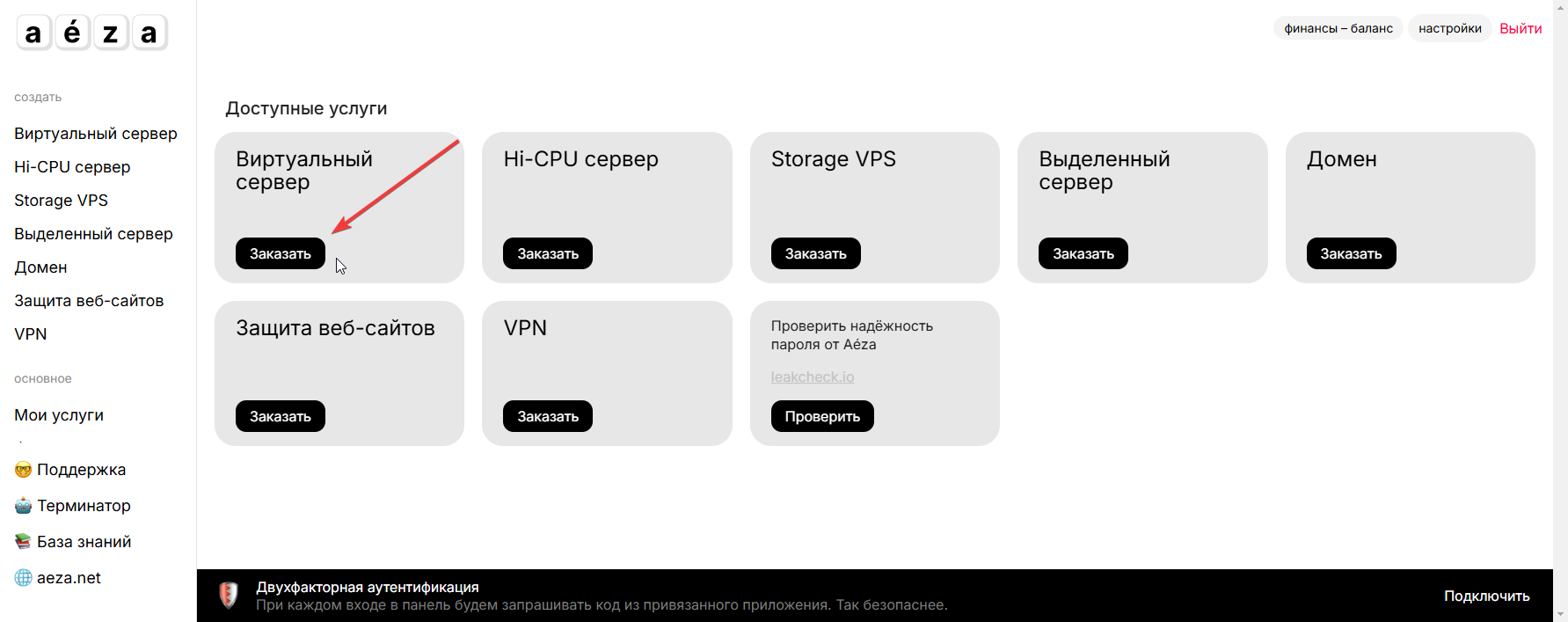

И так после того как зарегистрировались вы попадаете на следующую страницу и тут вам надо выбрать услугу "Виртуальный сервер" и нажать заказать.

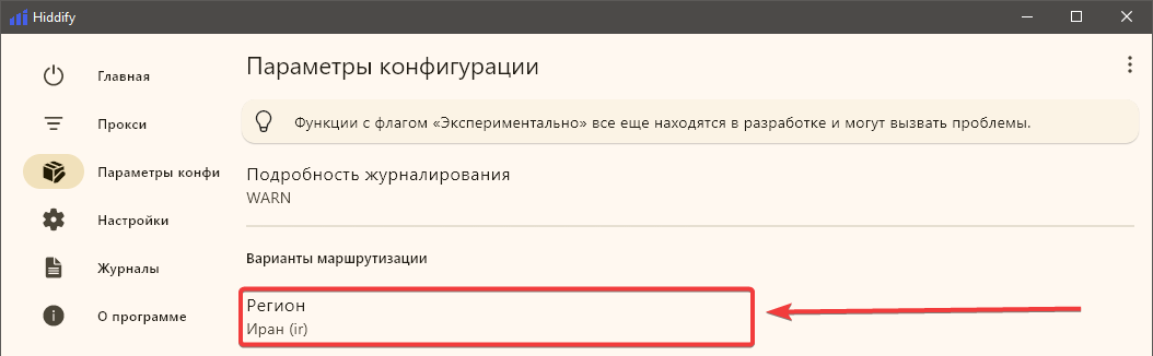

И так после того как программа запущена идем во вкладку Параметры конфигурации
Тут мы меняем регион, я выбрал Иран
