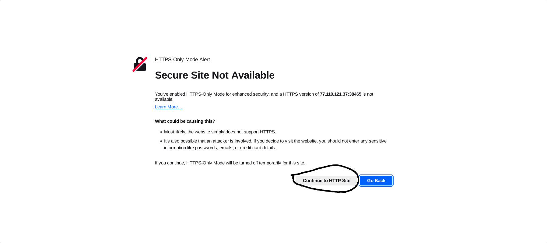

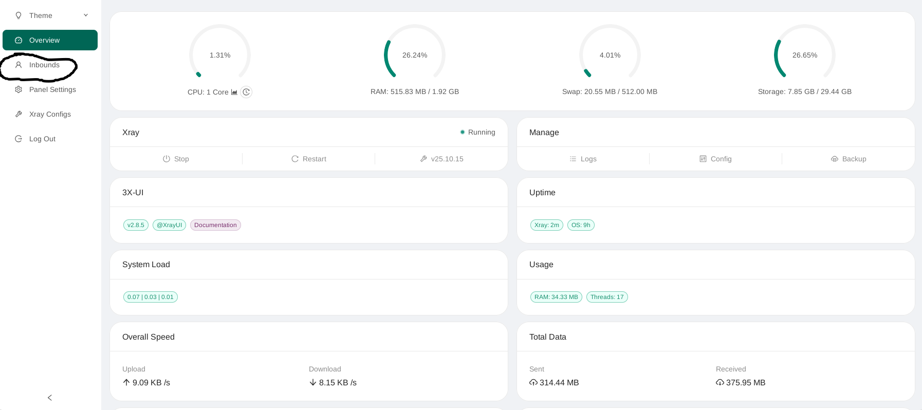

Установили, получили данные для входа и ссылку для входа в панель управления Xray, заходим в панель
Предупреждение браузера игнорируем

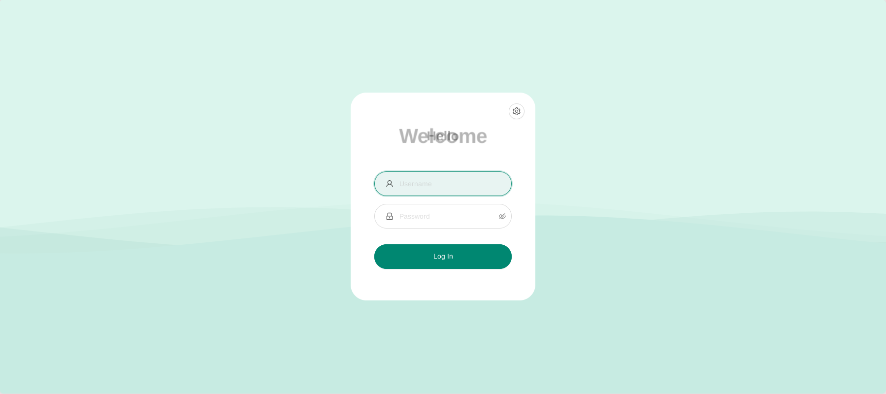

Тут вводим логин и пароль, которые нам выдал скрипт после установки

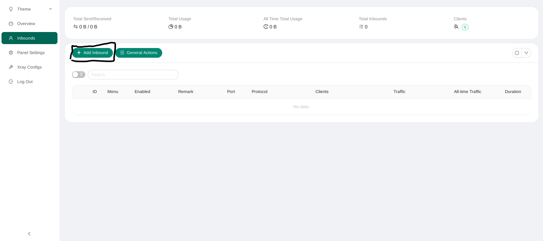

Идем в раздел Inbounds
Создаем новый инбаунд

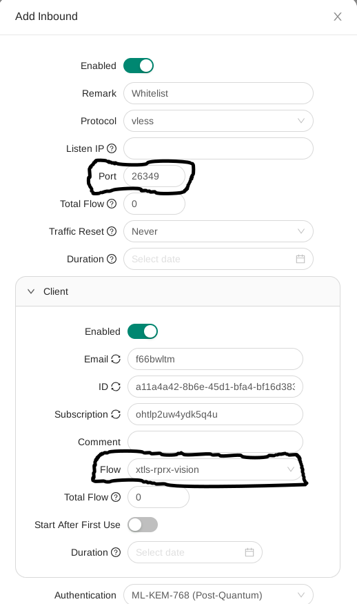

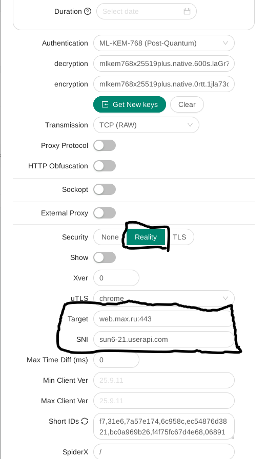

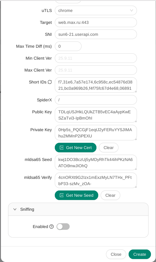

Настройки задаем вот такие:
Ниже напишу, на что стоит обратить внимание

Если не нужно постквантовое шифрование, то всякие mldsa и authentication можете не включать, я включил просто для примера, не все VPN-клиенты поддерживают эту функцию
Значение Port можно оставить случайным, либо заменить на 443, иногда работает только 443, поэтому я рекомендую заменить всё таки, если порт на сервере свободен
И главное, это значение Target и SNI, в примере я показал маскировку под подключение к мессенджеру Max, это не всегда срабатывает и в ряде случаев надо подбирать нужное значение SNI и Target, если вдруг не сработало, то вот ещё пара примеров SNI и Target:
Target - eh.vk.com:443
SNI - eh.vk.com
Target - mirror.yandex.ru:443
SNI - mirror.yandex.ru
Target - id.ozon.ru:443
SNI - id.ozon.ru
В комментариях под гайдом можете написать свои SNI, которые у вас работают в условиях "белых списков"
