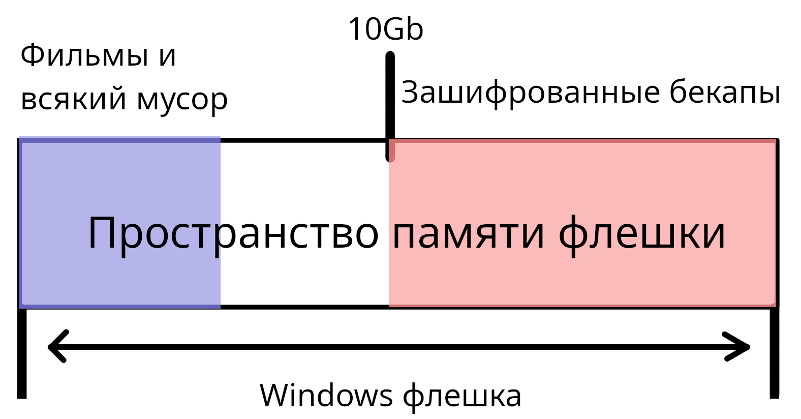

sudo losetup --offset 10Gb -f /dev/sda1 --show
После этой команды появится новое устройство (его имя выведется в консоли), например, /dev/loop20. По сути это новая “флешка”, которая незаметно живёт в пустом пространстве устройства 10 гигабайт от начала памяти (см. рисунок).
Важно, что есть разница между 10Gb и 10G. Запомни, какую именно размерность использовал, и используй её при следующем монтировании.
