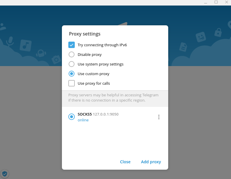

Как принудительно указать приложению, что нужно работать по прокси-серверу 127.0.0.1:9050, я не знаю, но уверен, что это и есть решение проблемы с интерентом.
Например в клиенте Telegram, такая функция есть и работает он с этим прокси-сервером без проблем, однако без него он так же не может подключиться к сети.
