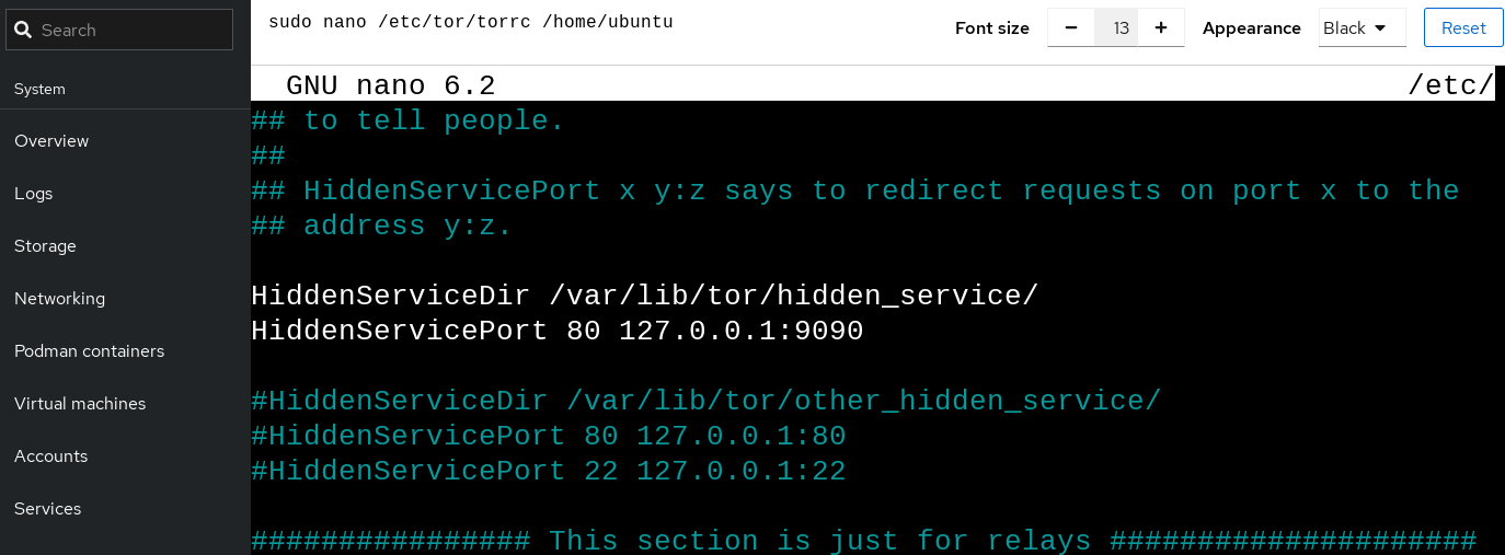

Теперь надо отредактировать конфиг тора, чтобы включить онион домен и пробросить на него наш cockpit админку и ssh.
Код:
$ sudo nano /etc/tor/torrc
В строках где есть hidden service должно быть все так
Также можете прописать ниже HiddenServicePort 22 127.0.0.1:22 для проброса ssh.
Рестартим тор.
Код:
$ sudo systemctl restart tor
$ sudo cat /var/lib/tor/hidden_service/hostname
Данной командой вы выводите на экран ваш tor домен.

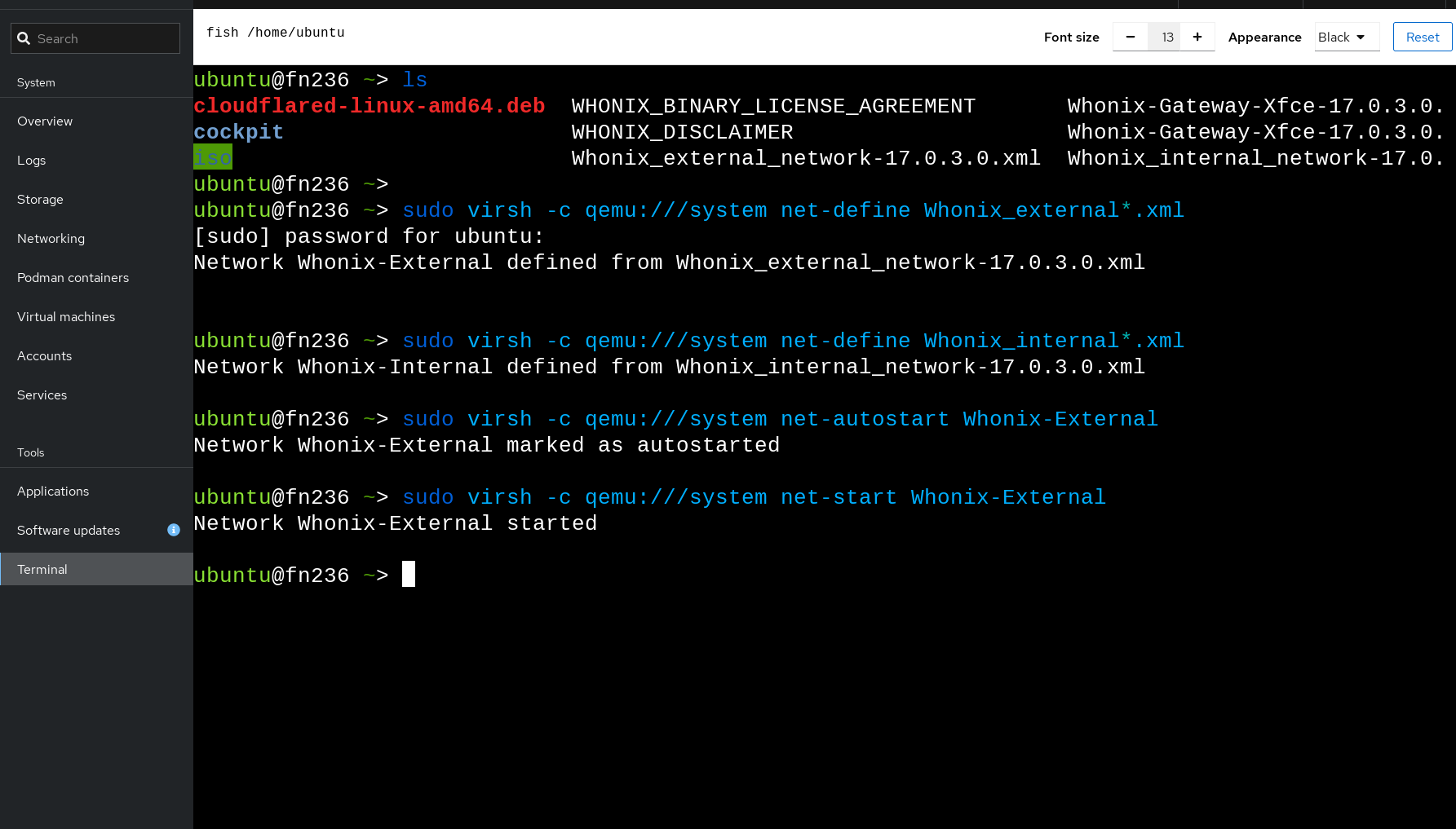

В терминале нам будет необходимо установить whonix на kvm с помощью команд. После завершения у нас будут виртуалки во вкладке virtual machines в cockpit. Там уже будет легко управлять ими с помощью кнопок.
Итак. Скачиваем whonix и импортируем необходимые файлы в kvm.
Код:
$ wget https://download.whonix.org/libvirt/17.0.3.0/Whonix-Xfce-17.0.3.0.Intel_AMD64.qcow2.libvirt.xz
$ sudo virsh -c qemu:///system net-define Whonix_external*.xml
$ sudo virsh -c qemu:///system net-define Whonix_internal*.xml
$ sudo virsh -c qemu:///system net-autostart Whonix-External
$ sudo virsh -c qemu:///system net-start Whonix-External
$ sudo virsh -c qemu:///system net-autostart Whonix-Internal
$ sudo virsh -c qemu:///system net-start Whonix-Internal

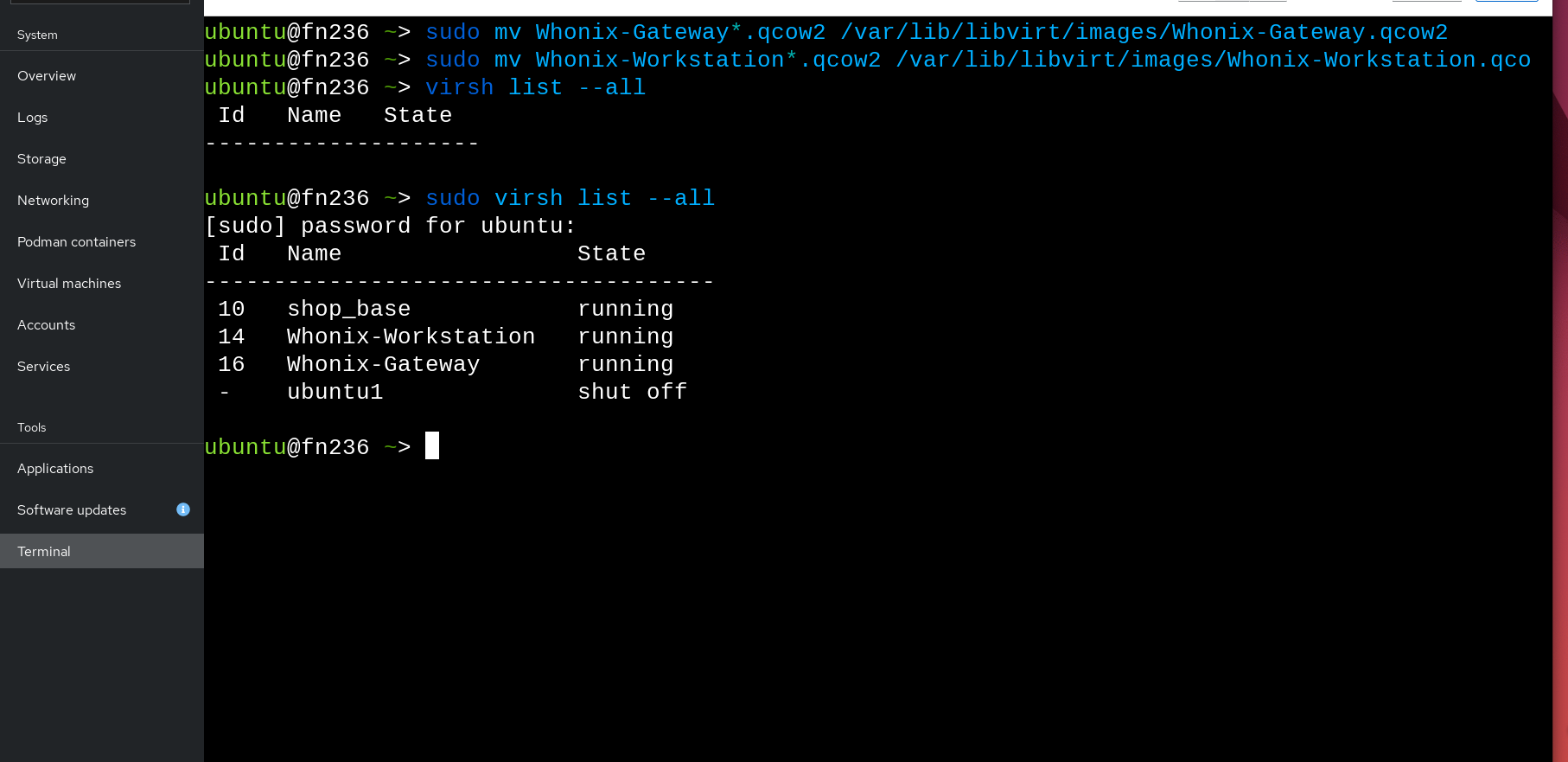

$ sudo virsh -c qemu:///system define Whonix-Gateway*.xml
$ sudo virsh -c qemu:///system define Whonix-Workstation*.xml
$ sudo mv Whonix-Gateway*.qcow2 /var/lib/libvirt/images/Whonix-Gateway.qcow2
$ sudo mv Whonix-Workstation*.qcow2 /var/lib/libvirt/images/Whonix-Workstation.qcow2
После этого в cockpit у вас должно быть такое в разделе сеть и machines.

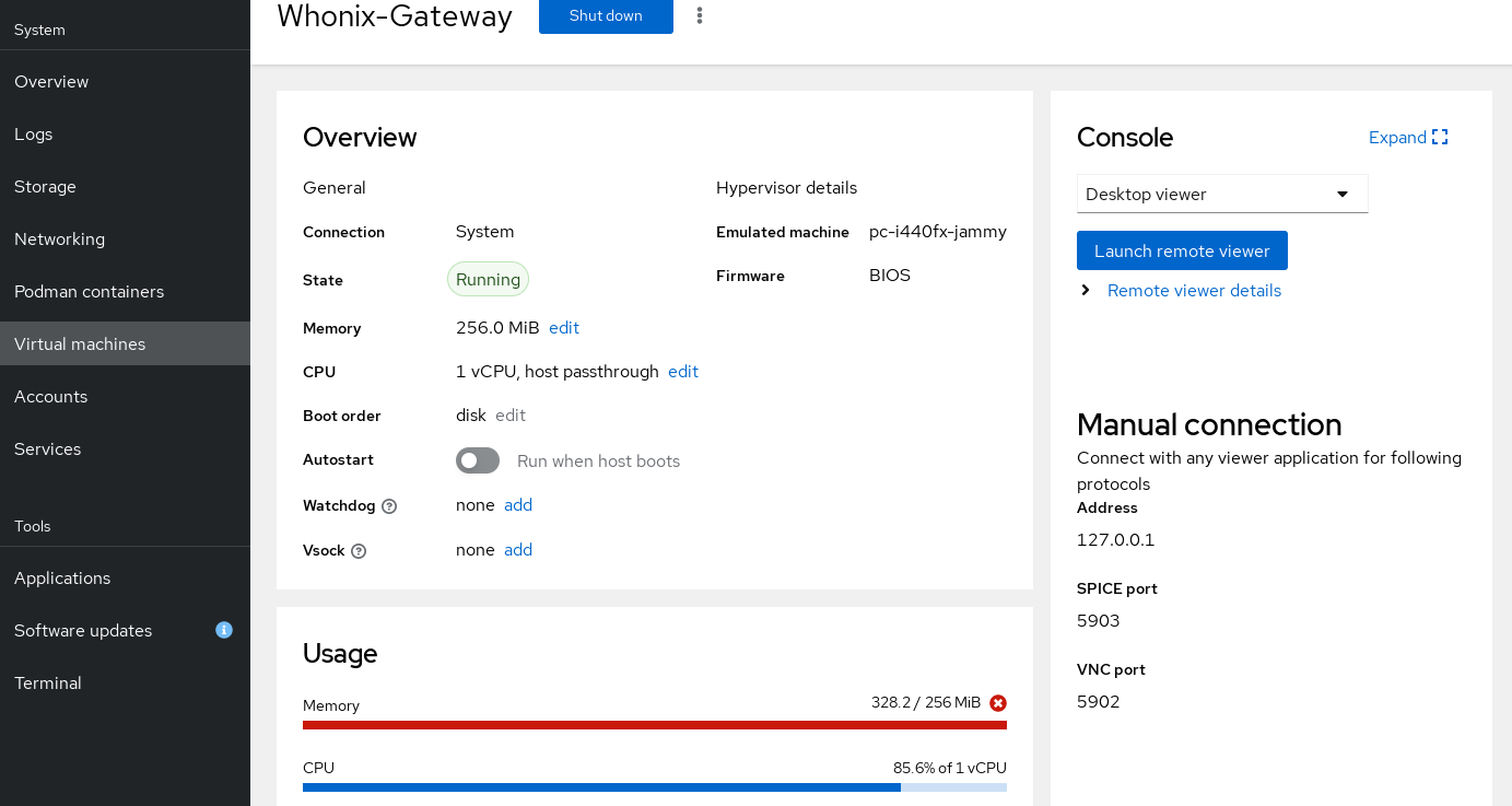

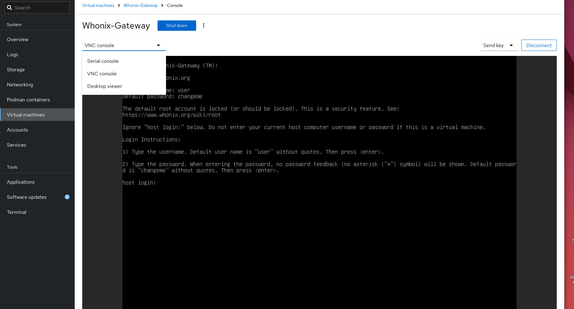

Нам остается только включить виртуалки, начнем с gateway. Это делается по run вверху страницы. Кстати замечу, что пока система не запущена, мы можем регулировать выделенные ей ресурсы. И оперативную память. Шлюзу лучше все оставить, как есть. Пусть будет в консольном режиме. А Workstation, можно будет повысить.

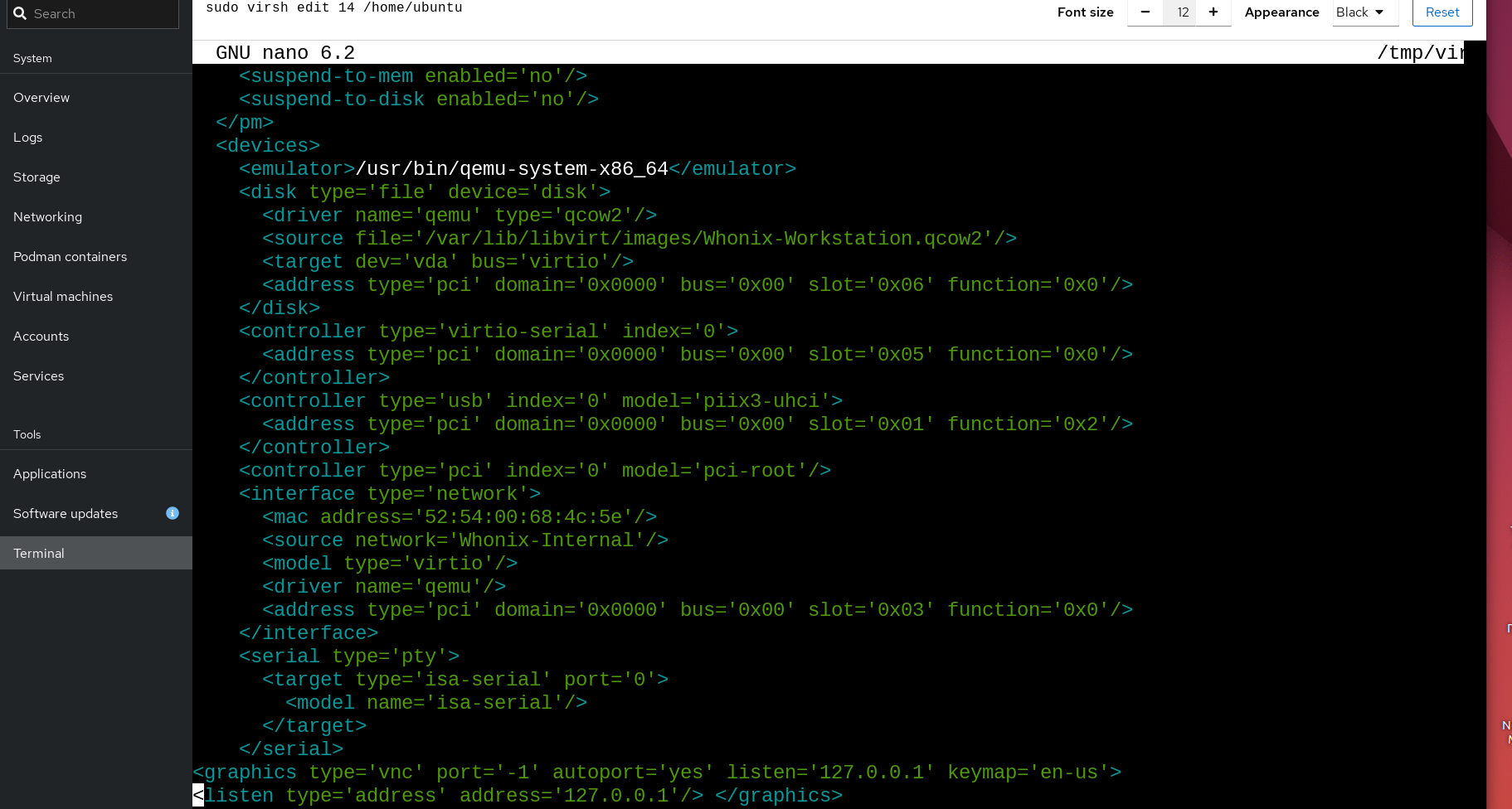

Как мы видим, по умолчанию импортированные виртуалки не имеют вкладки vnc, что неудобно. Ведь мы хотим получить доступ прямо с браузера. Исправим это.
Код:
$ sudo virsh list all
$ sudo virsh edit 14
Эти команды выводят список виртуалок, а потом редактируют выбранную вами.
Нам необходимо сделать так чтобы между devices было прописано новый закрывающийся тег vnc.
<graphics type='vnc' port='-1' autoport='yes' listen='127.0.0.1' keymap='en-us'> <listen type='address' address='127.0.0.1'/> </graphics>
Теперь после рестарта виртуалки. У нас появится интерфейс прямо в нашем тор-браузере.

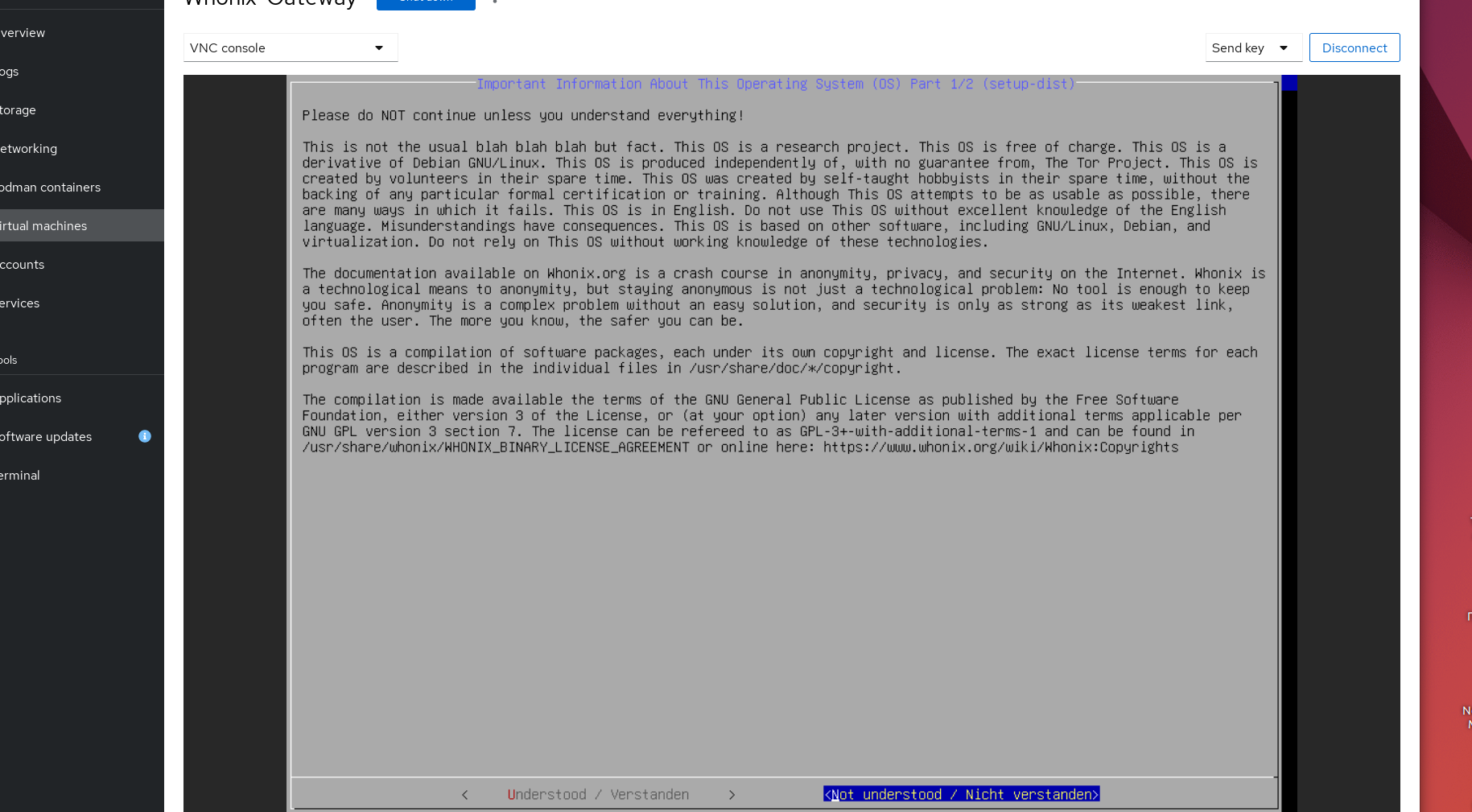

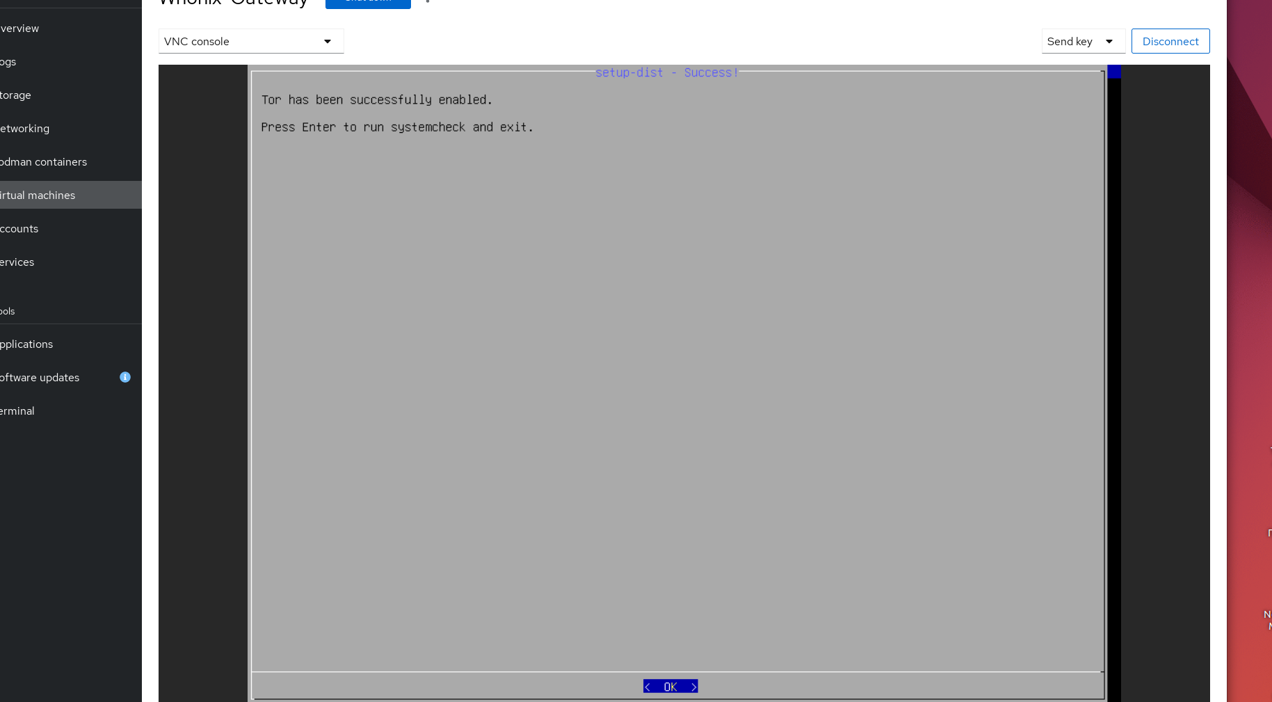

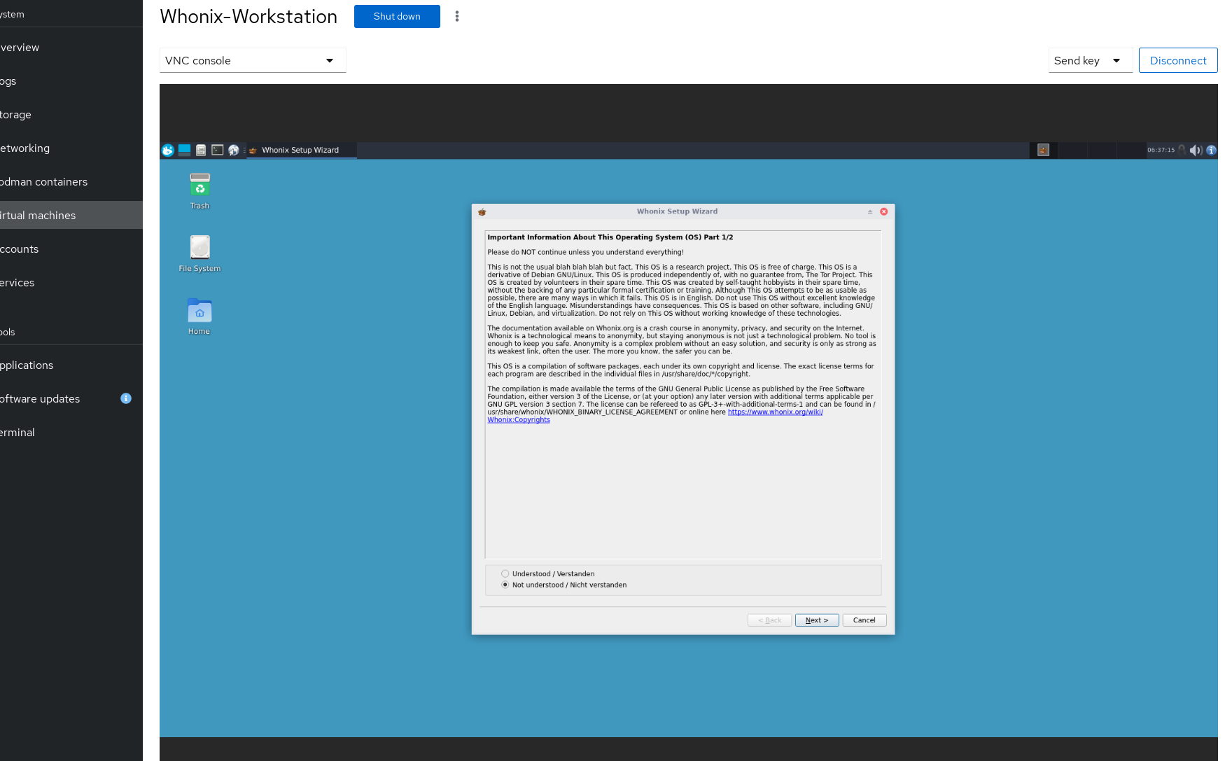

После этого сделаем тоже самое с нашей второй виртуалкой и настроим их, как обычно. Надо согласится с правилами и включить в них тор при первой старте. Логин виртуалок user пароль changeme Рекомендуется поменять в дальнейшем, с помощью sudo passwd user
Соглашаемся со всем нажав understood.

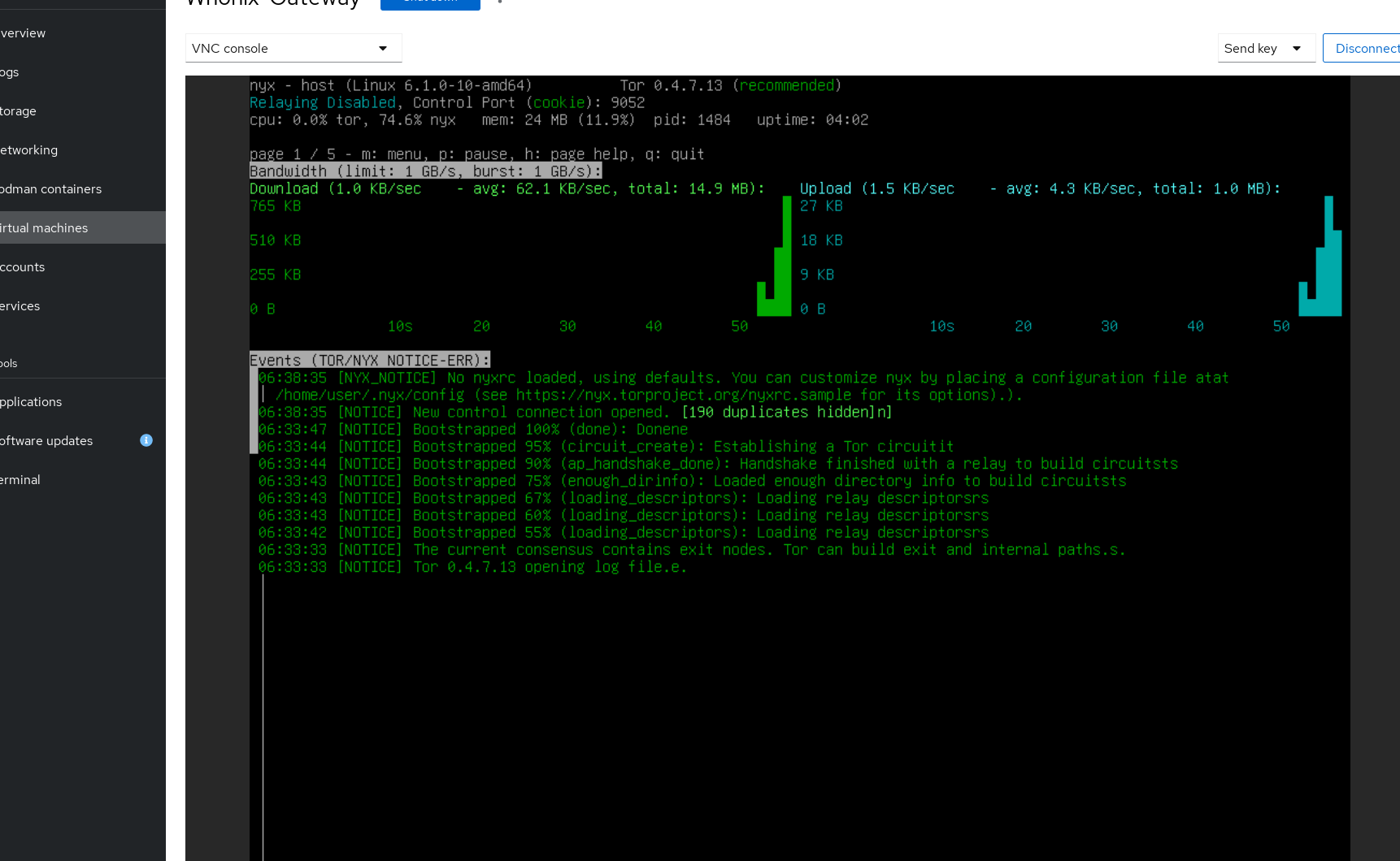

С помощью утилиты nyx в gateway мы можем посмотреть статистику тор. И сменить туннели, также настроить конфиг. По умолчанию это не нужно.
Также графический интерфейс workstation.

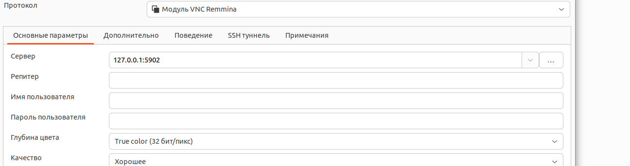

Для проброса на вашем обычном пк ставим тор и вводим команду. С помощью torsocks вы будете подключаться к onion домену и прокидывать порт вашей виртуалки
Bash:
torsocks ssh -L 5902:localhost:5902 [email protected]
Подключится теперь вы можете с помощью клиента просто по локальному адресу.

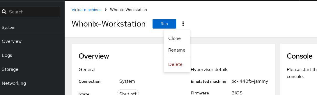

И да удобство cockpit в том, что мы через веб управление можете легко клонировать выбранную вами систему. И получить дополнительное рабочее место.
