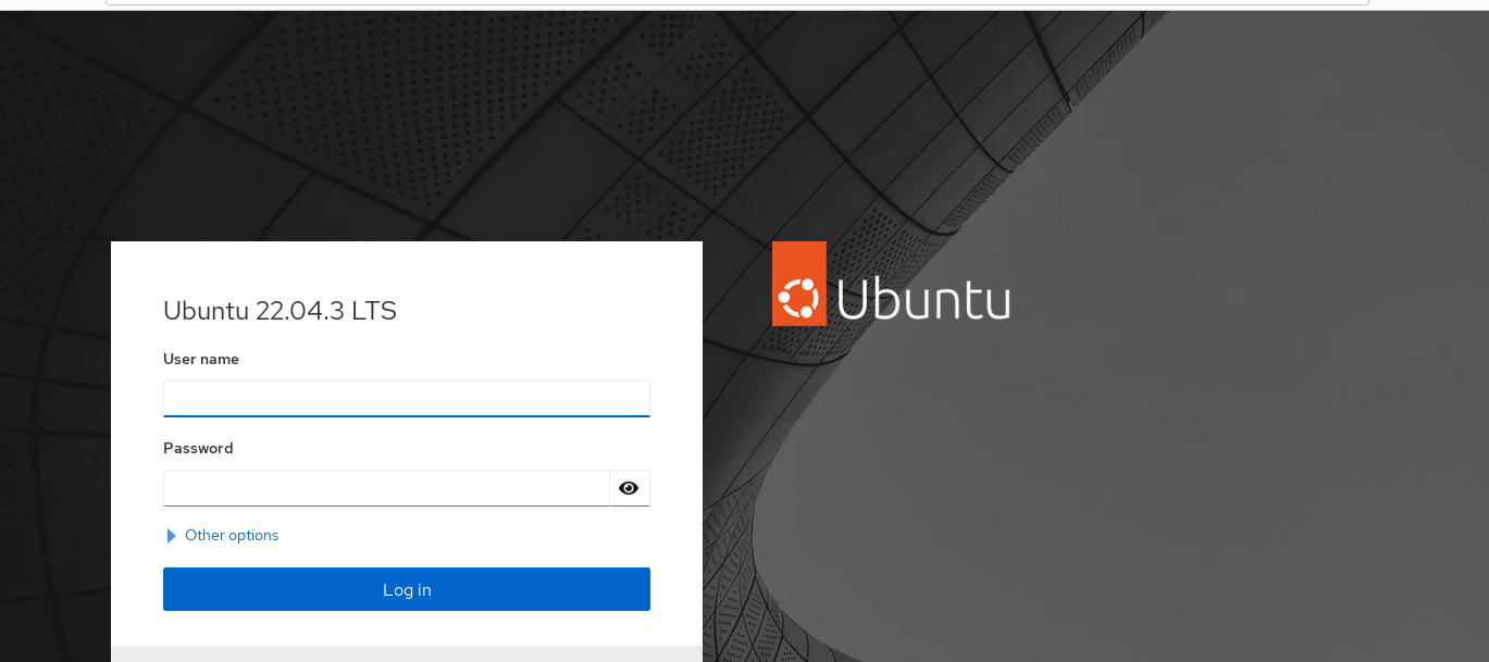

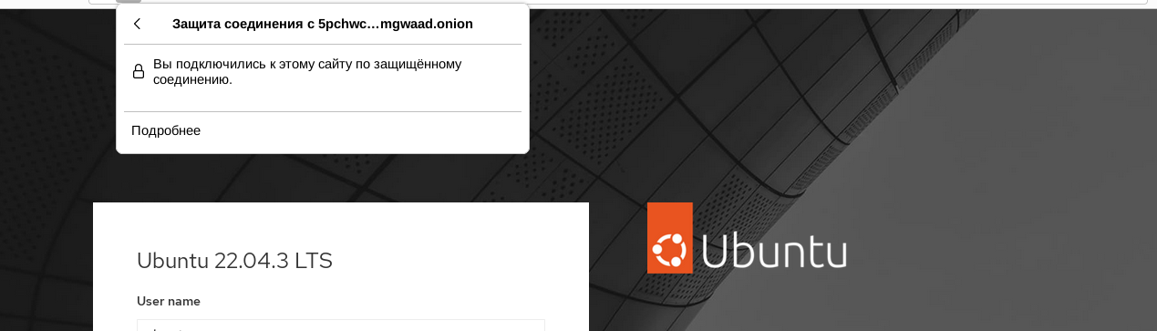

Теперь подключимся к нашему серверу по домену онион. Логин пароль вашей учетки сервера. Интерфейс cockpit выглядит следующим образом.

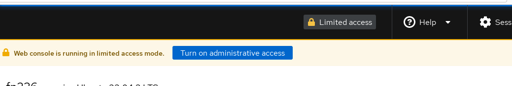

Как мы видим после входа вверху есть кнопка limited access. Вы можете включить административный вписав туда ваш пароль на время сессии.
Внизу слева есть вкладка терминал через нее можно настраивать основной серсерв в консоли прямо через веб-интерфейс. Не забудьте в вашем тор-браузере разрешить Сanvas, иначе будет терминал будет корежить.

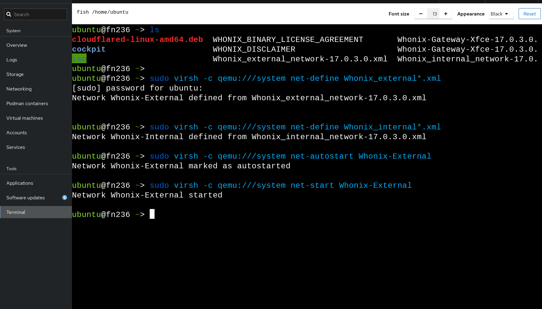

Итак. Скачиваем whonix и импортируем необходимые файлы в kvm.
Код:
$ wget https://download.whonix.org/libvirt/17.0.3.0/Whonix-Xfce-17.0.3.0.Intel_AMD64.qcow2.libvirt.xz
$ sudo virsh -c qemu:///system net-define Whonix_external*.xml
$ sudo virsh -c qemu:///system net-define Whonix_internal*.xml
$ sudo virsh -c qemu:///system net-autostart Whonix-External
$ sudo virsh -c qemu:///system net-start Whonix-External
$ sudo virsh -c qemu:///system net-autostart Whonix-Internal
$ sudo virsh -c qemu:///system net-start Whonix-Internal
$ sudo virsh -c qemu:///system define Whonix-Gateway*.xml
$ sudo virsh -c qemu:///system define Whonix-Workstation*.xml
$ sudo mv Whonix-Gateway*.qcow2 /var/lib/libvirt/images/Whonix-Gateway.qcow2
$ sudo mv Whonix-Workstation*.qcow2 /var/lib/libvirt/images/Whonix-Workstation.qcow2

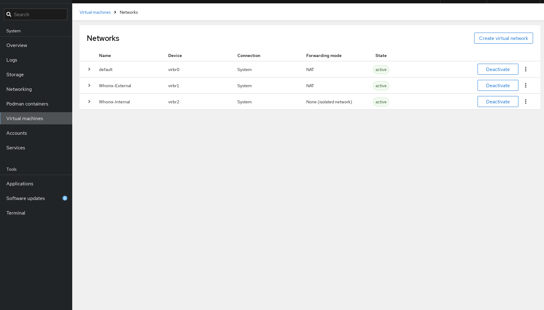

После этого в cockpit у вас должно быть такое в разделе сеть и machines.

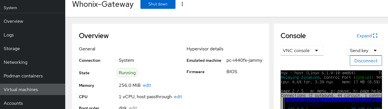

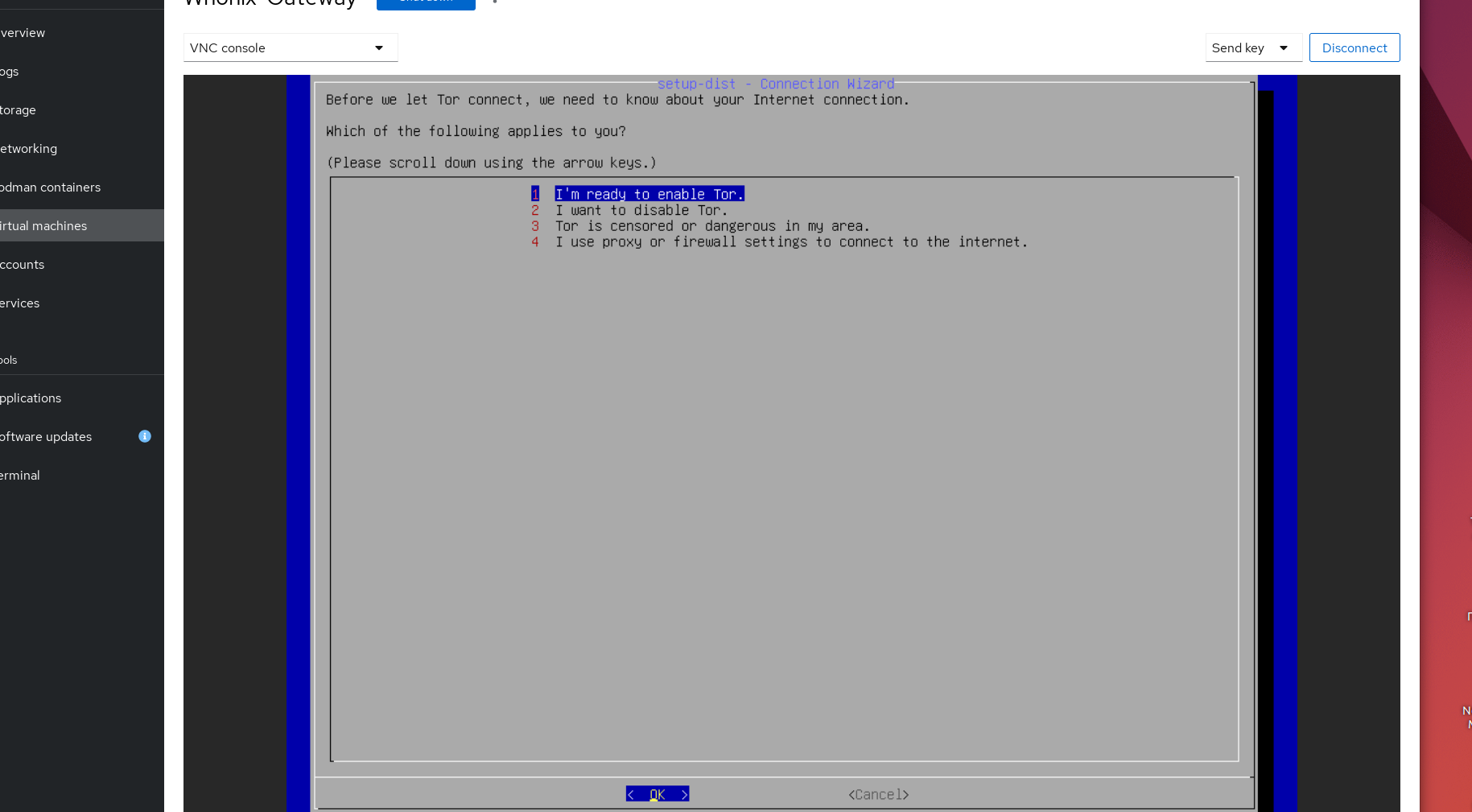

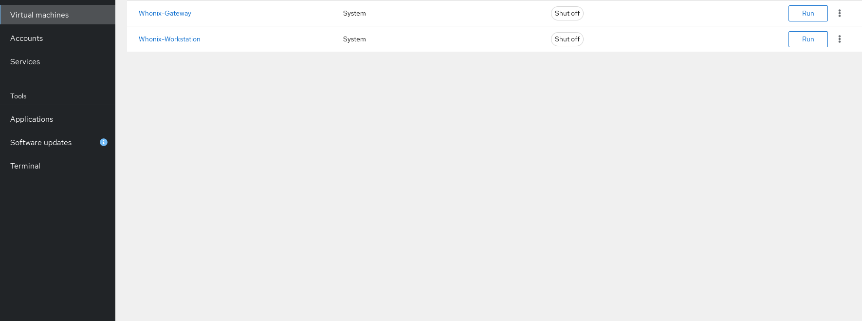

Нам остается только включить виртуалки, начнем с gateway. Это делается по run вверху страницы. Кстати замечу, что пока система не запущена, мы можем регулировать выделенные ей ресурсы. И оперативную память. Шлюзу лучше все оставить, как есть. Пусть будет в консольном режиме. А Workstation, можно будет повысить.

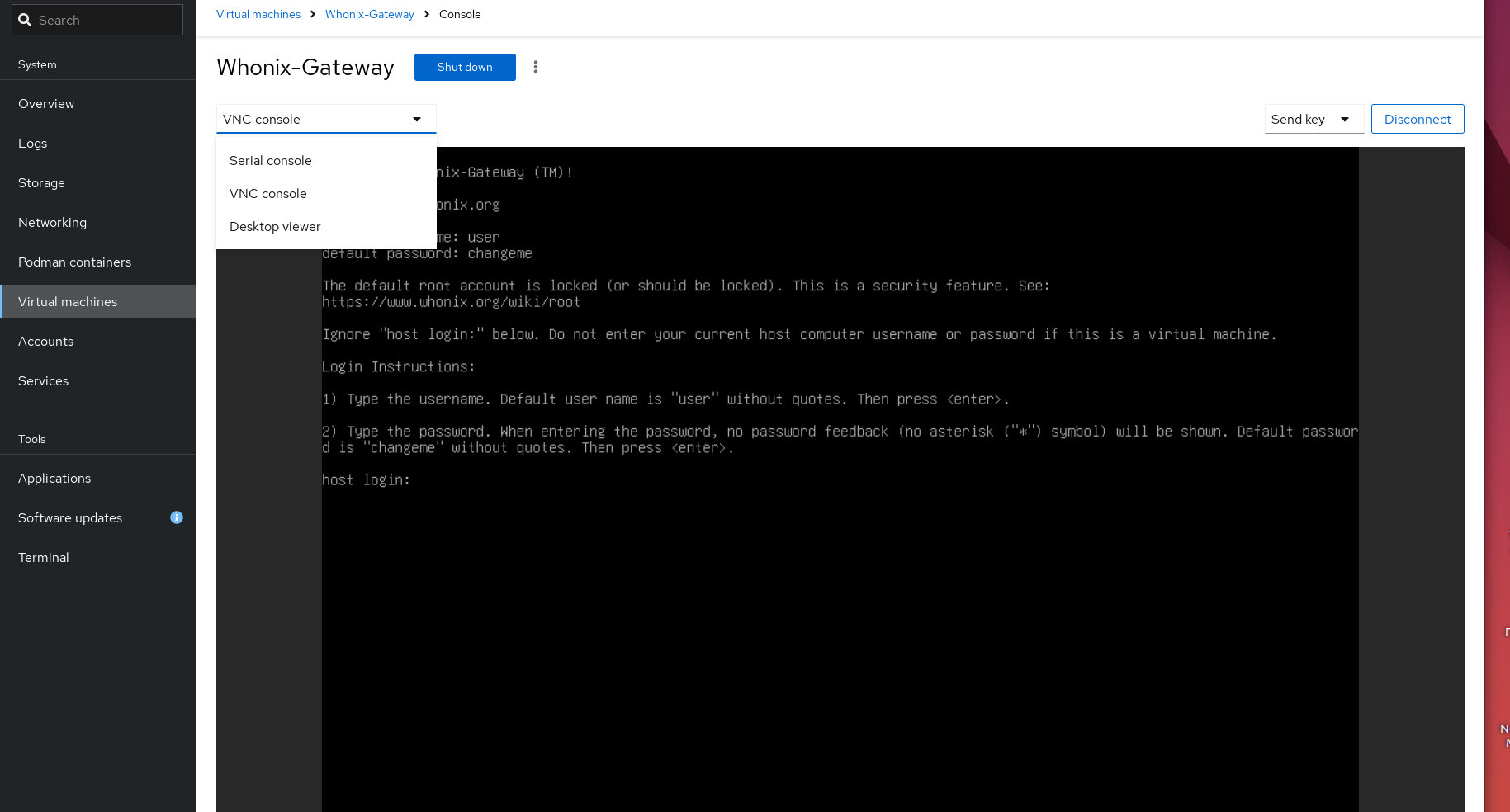

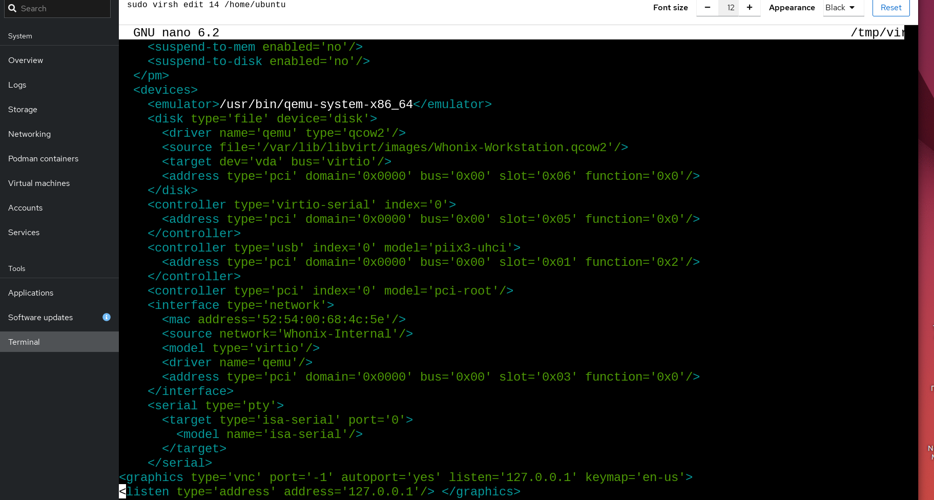

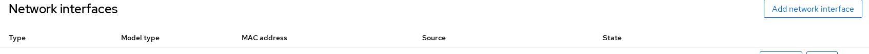

Как мы видим, по умолчанию импортированные виртуалки не имеют вкладки vnc, что неудобно. Ведь мы хотим получить доступ прямо с браузера. Исправим это.
Код:
$ sudo virsh list all
$ sudo virsh edit 14
Эти команды выводят список виртуалок, а потом редактируют выбранную вами.
Нам необходимо сделать так чтобы между devices было прописано новый закрывающийся тег vnc.
<graphics type='vnc' port='-1' autoport='yes' listen='127.0.0.1' keymap='en-us'> <listen type='address' address='127.0.0.1'/> </graphics>

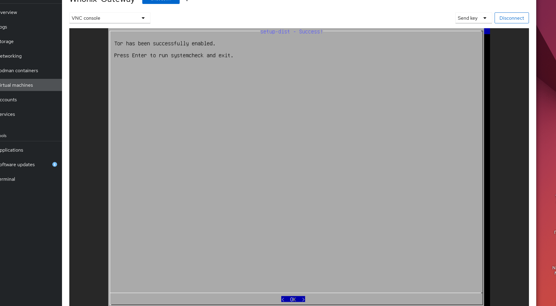

Теперь после рестарта виртуалки. У нас появится интерфейс прямо в нашем тор-браузере.

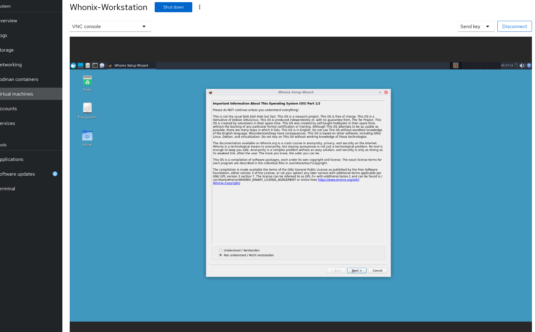

После этого сделаем тоже самое с нашей второй виртуалкой и настроим их, как обычно. Надо согласится с правилами и включить в них тор при первой старте. Логин виртуалок user пароль changeme Рекомендуется поменять в дальнейшем, с помощью sudo passwd user
Соглашаемся со всем нажав understood.

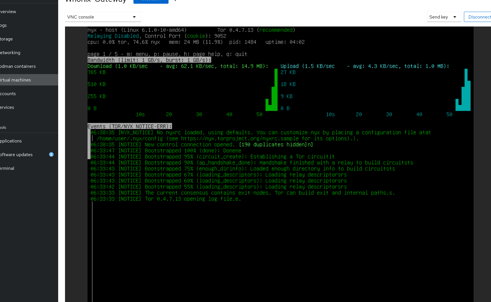

С помощью утилиты nyx в gateway мы можем посмотреть статистику тор. И сменить туннели, также настроить конфиг. По умолчанию это не нужно.

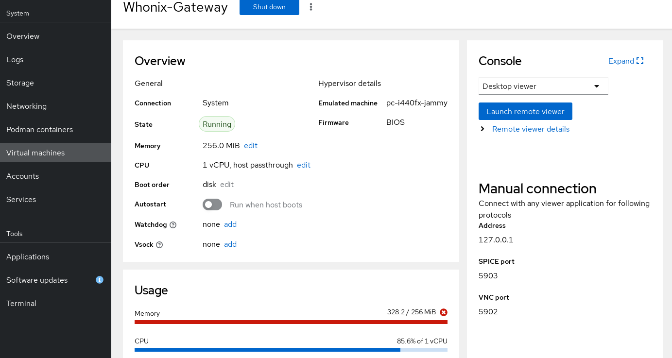

Также графический интерфейс workstation.

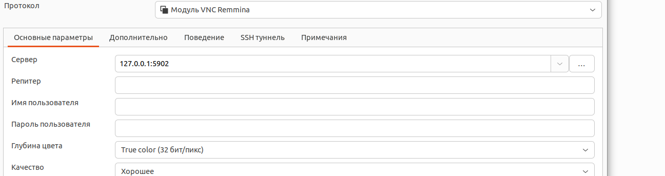

Мы можем иметь доступ к системе только через браузер. Но также, если есть необходимость мы можем пробросить порт с помощью ssh по нашему домену onion для virt manager или vnc. Клиенты можно установить в вашей системе.
Порты написаны справа.
Для проброса на вашем обычном пк ставим тор и вводим команду. С помощью torsocks вы будете подключаться к onion домену и прокидывать порт вашей виртуалки
Bash:
torsocks ssh -L 5902:localhost:5902 [email protected]
Подключится теперь вы можете с помощью клиента просто по локальному адресу.

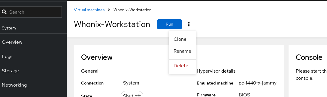

И да удобство cockpit в том, что мы через веб управление можете легко клонировать выбранную вами систему. И получить дополнительное рабочее место.

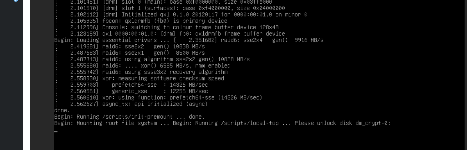

Первым делом нам необходимо установить систему на ваш дедик. Можно взять какую-нибудь обычную os вроде ubuntu 22. Большинство провайдеров продают сервер сразу с размещением ОС. Однако если хотите вы можете выбрать установку самостоятельно и настроить все также, как в обычной установке. Эту часть я описывать не буду, потому как она банальна и есть во всех гайдах по убунту.
Только рекомендую поставить полнодиское шифрование. В убунту это происходит при установке. Спрашивает галки lvm и шифрование системы через luks.
Тогда при загрузке системы у вас будет запрашивать пароль для расшифровки на лету.

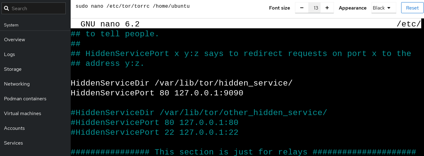

Теперь надо отредактировать конфиг тора, чтобы включить онион домен и пробросить на него наш cockpit админку и ssh.
Код:
$ sudo nano /etc/tor/torrc
В строках где есть hidden service должно быть все так
Также можете прописать ниже HiddenServicePort 22 127.0.0.1:22 для проброса ssh.

В терминале нам будет необходимо установить whonix на kvm с помощью команд. После завершения у нас будут виртуалки во вкладке virtual machines в cockpit. Там уже будет легко управлять ими с помощью кнопок.
Код:
Код:
Bash:
