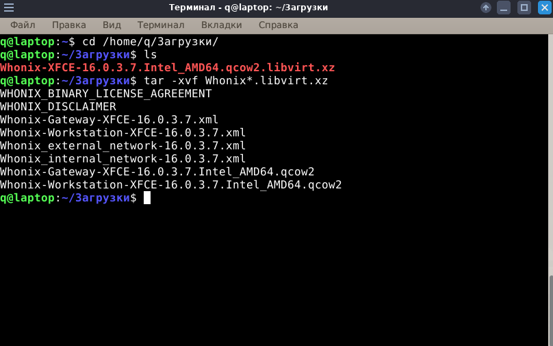

Распаковываем наши виртуальные машины:
Код:
tar -xvf Whonix*.libvirt.xz
Это может занять некоторое время, поэтому ждем!

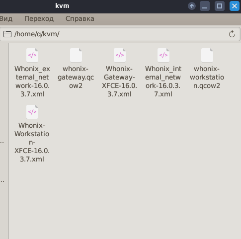

Создаем в домашней директории папку "kvm" и перемещаем туда все наши распакованные файлы. Надеюсь, объяснять не нужно, почему не стоит все это оставлять в стандартной папке "Загрузки"? Ну и славно, едем дальше.

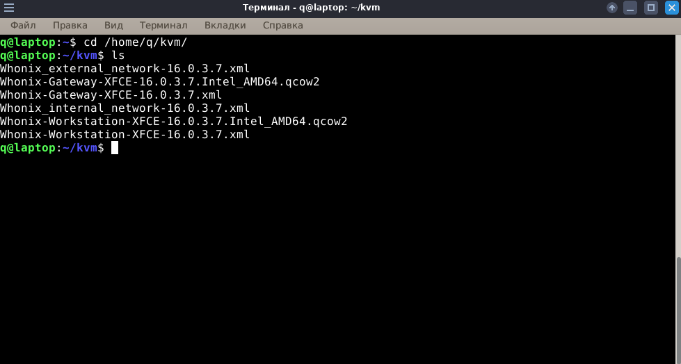

Переходим в каталог "kvm", должно получиться как у меня на скрине
Код:
cd /home/q/kvm/

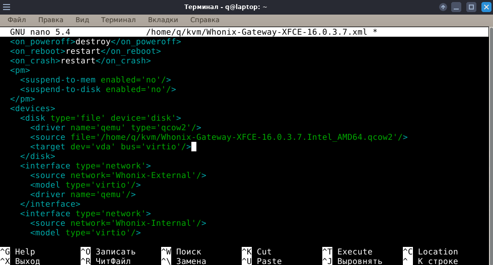

И прописываем в наш файл xml конфига путь к нашей вирт. машине Whonix-Gateway:
Код:
sudo nano Whonix-Gateway*.xml
Тоже самое делаем и с Whonix-Workstation (прописываем в конфиг путь имено к Whonix-Workstation:
Код:
sudo nano Whonix-Workstation*.xml

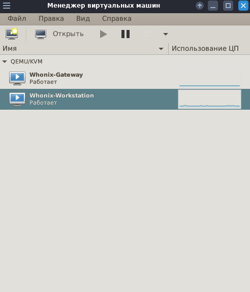

Открываем наш Менеджер виртуальных машин и видим 2 машины, Gateway шлюз, который выходит в сеть тор, Workstation для работы.
