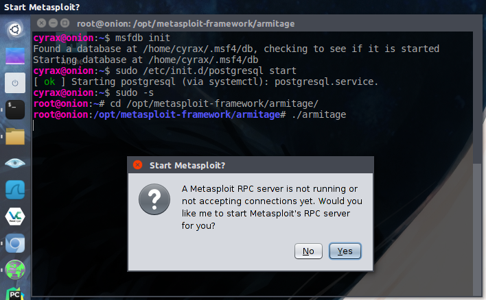

Открываем терминал от обычного пользователя запустив database:
Код:
msfdb init
Далее запустим postgresql сервис от рут:
Код:
sudo /etc/init.d/postgresql start
Переходим к armitage:
sudo -s
cd /opt/metasploit-framework/armitage
./armitage
Кликаем Connect
Кликаем Yes
Ожидаем соединения и запуска программы.
Проверяем db_status и видим, что все успешно!
