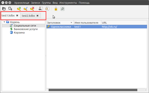

Кроме того, появились некоторые другие "плюшки".
Например, теперь несколько хранилищ отображаются в одном окне в виде вкладок:
