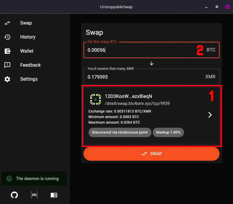

1. Тут выбираем обмен, там будет множество вариантов, выбираем где увидим самый минимальный курс и то что обмен онлайн доступен
Exchange rate - курс
Minimum amount - Минимальная сумма обмена
Maximum amount - Максимальная сумма обмена
Discovered via rendezvous point - Самая важная граффа, это обозначает что свап будет онлайн(другое не выбираем если нет этих слов!)
2. Сумма BTC для обмена
3. Нажимаем SWAP

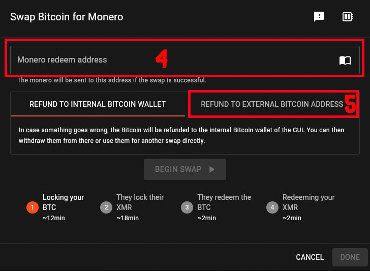

4. Сюда вставляем наш Monero адрес кошелька
5. Нажимаем сюда и вставляем наш BTC адрес (это в случае если свап не пройдёт успешно, то средства вернут на этот адрес)
6. Нажимаем BEGIN SWAP

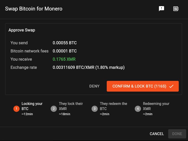

7. Здесь перепроверяем данные, сколько отдаём и получаем
You send - Сколько вы отправляете своих btc
Bitcoin network fees - Комиссия сети btc за перевод
You receive - Сколько вы получаете Monero
Exchange rate - Комиссия самого свапа в отношении курса (тут показано что от текущего курса 1.80% заберёт себе сваппер)
8. Подверждаем свап CONFIRM & LOCK BTC

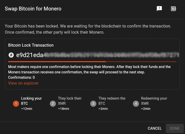

9. На данный btc адрес просто скидываем ту сумму которую указывали ранее
10. После того как отправили BTC просто ждём подтверждений транзакции, обычно 1-2

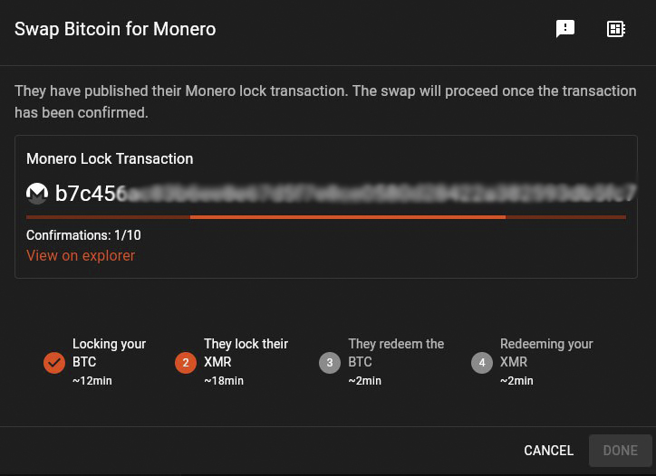

11. На данном этапе у сваппера забираются XMR, просто ждать подверждения, тут надо 10 подверждений.

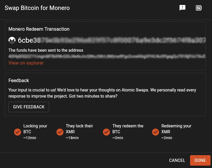

13. Всё данный этап показывает что средства успешно отправлены системой на ваш Monero адрес
(но так же ждать подверждений от сети - 10, чтобы вы могли пользоваться средствами)

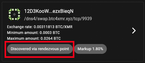

3. Нажимаем SWAP

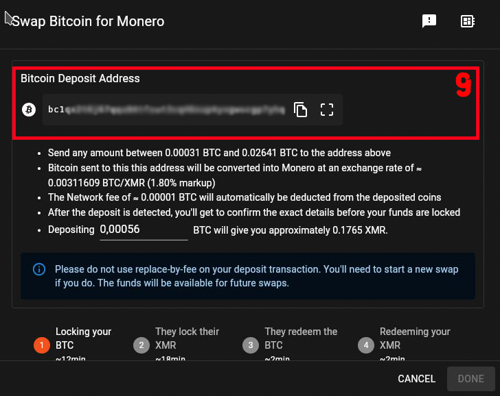

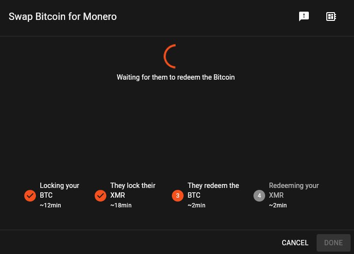

12. На этом этапе показано что средства успешно взяты у того кто нам предлагает обмен
И что система передаёт уже ваши BTC ему
