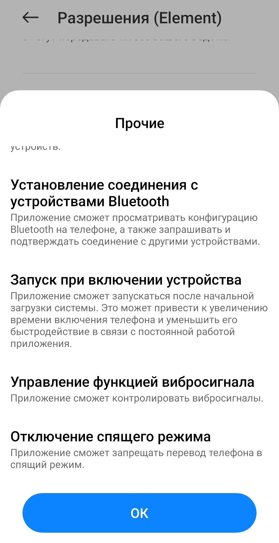

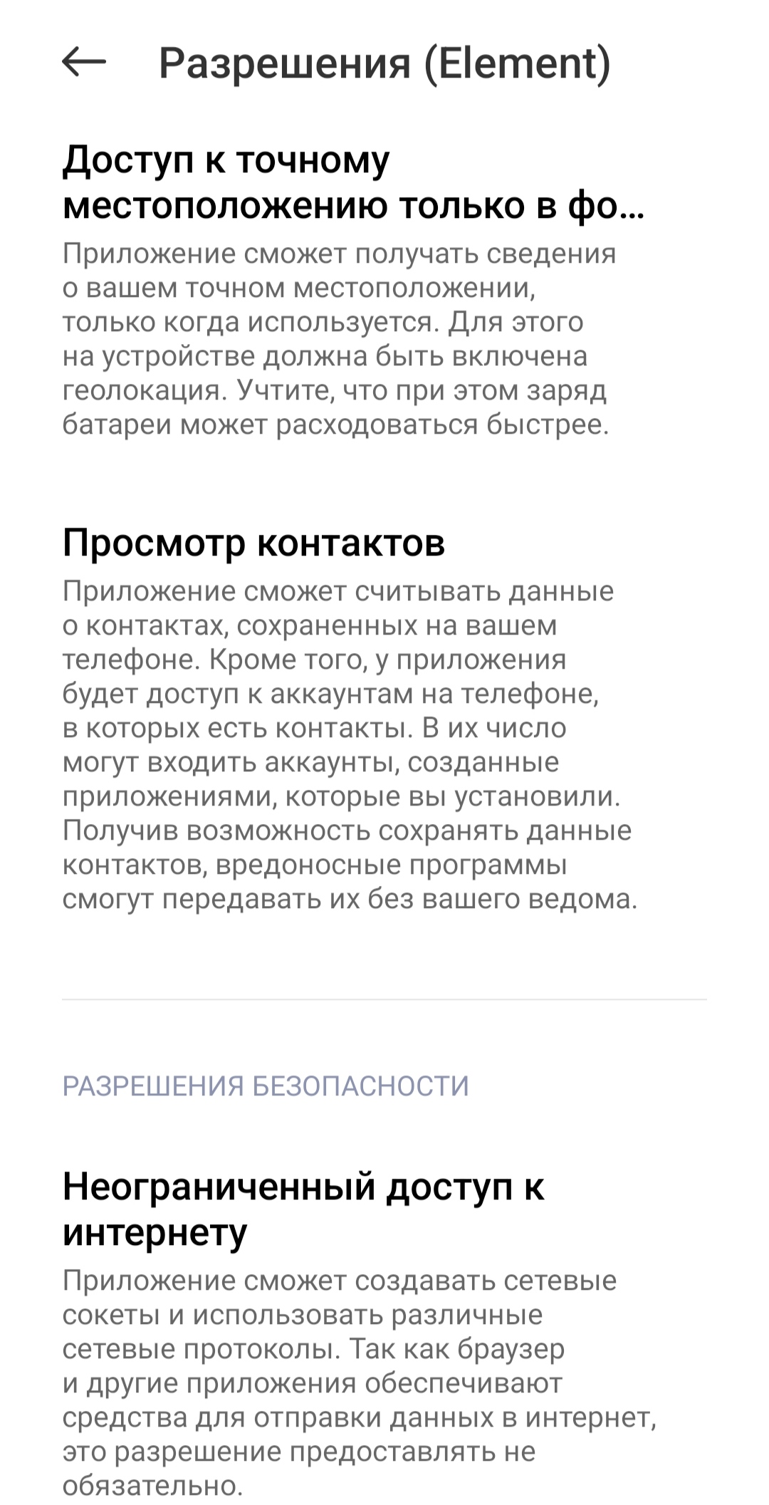

Вот ваш Element. Объясните почему так, пожалуйста.
В данной статье был описан протокол Matrix, а не клиент Element, к тому же, вы можете заблокировать все эти разрешения
Подскажите, где найти статью о пошаговой установке сервера с протоколом matrix.
Странно, у меня Element таких разрешений никогда не требовал. Из всех разрешений только камера и микрофон, которыми я иногда пользуюсь в нём и те можно отключить, если не использовать голосовые сообщения и видеосвязь.
