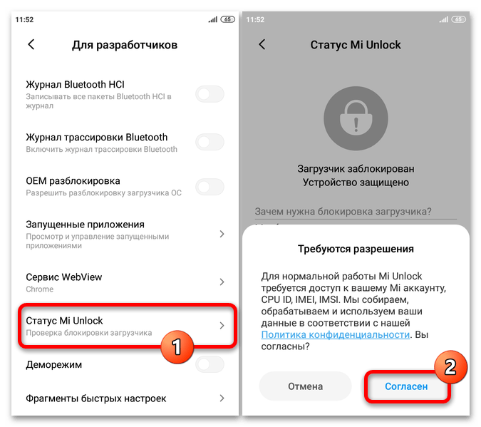

Теперь необходимо разрешить разблокировку загрузчика на самом телефоне, для этого нужно получить доступ к настройкам “Для разработчиков”. Переходим в “Настройки”, “О телефоне” и нажимаем 7 раз подряд по версии MIUI, во всплывающем окне должно появиться сообщение, что вы стали разработчиком.
Далее открываем настройки для разработчика и находим там пункт “OEM разблокировка”, на данном этапе у вас должно быть соединение через МОБИЛЬНЫЙ ИНТЕРНЕТ, а не по Wi-Fi, в открывшимся окне выбираем пункт “Связать аккаунт с устройством” создаем Mi-аккаунт/входим в существующий и жмем “Согласен”.
Через некоторое время аккаунт будет связан с устройством.

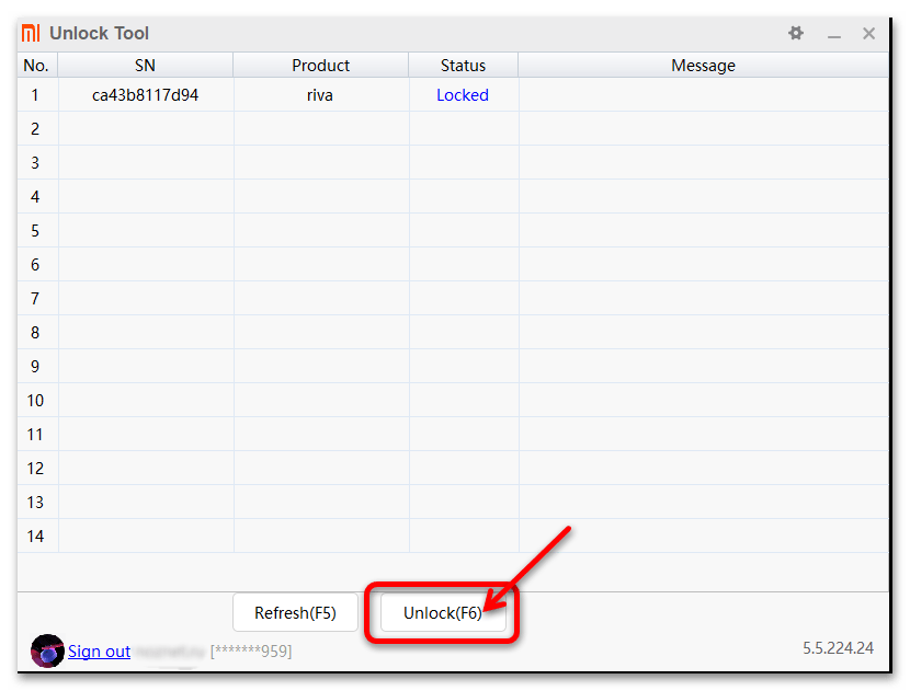

Теперь открываем программу MiFLash Unlock и там входим в ЭТОТ ЖЕ аккаунт, если всё прошло успешно, выключаем смартфон. После этого необходимо перевести смартфон в режим Fastboot, для этого в выключенном состоянии одновременно нажимаем и удерживаем одновременно кнопку включения и кнопку УМЕНЬШЕНИЯ громкости. После этого должен появиться логотип и надпись FASTBOOT. Подключаем смартфон к ПК родным usb-кабелем (желательно), если всё прошло удачно, то программа увидит ваш смартфон, после этого жмем кнопку “Unlock” и снова “Unlock anyway”. Вы увидите экран с прогрессом разблокировки. В первый раз вы, скорее всего, увидите ошибку с надписью “Please unlock XXX hours later”, ждем указанное количество часов (обычно это 7 дней) и повторяем всё то же самое, после этого загрузчик успешно разблокируется.
РАЗЛОКИРОВКА ЗАГРУЗЧИКА СБРАСЫВАЕТ НАСТРОЙКИ УСТРОЙСТВА ДО ЗАВОДСКИХ, СДЕЛАЙТЕ РЕЗЕРВНУЮ КОПИЮ ВАЖНЫХ ДАННЫХ!
