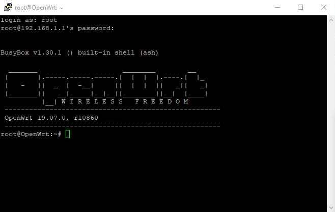

После ввода команды, система попросит вас ввести пароль, который вы указали при входе в web-панель роутера
Если всё было введено верно, вы увидете в своём терминале нечто подобное:
