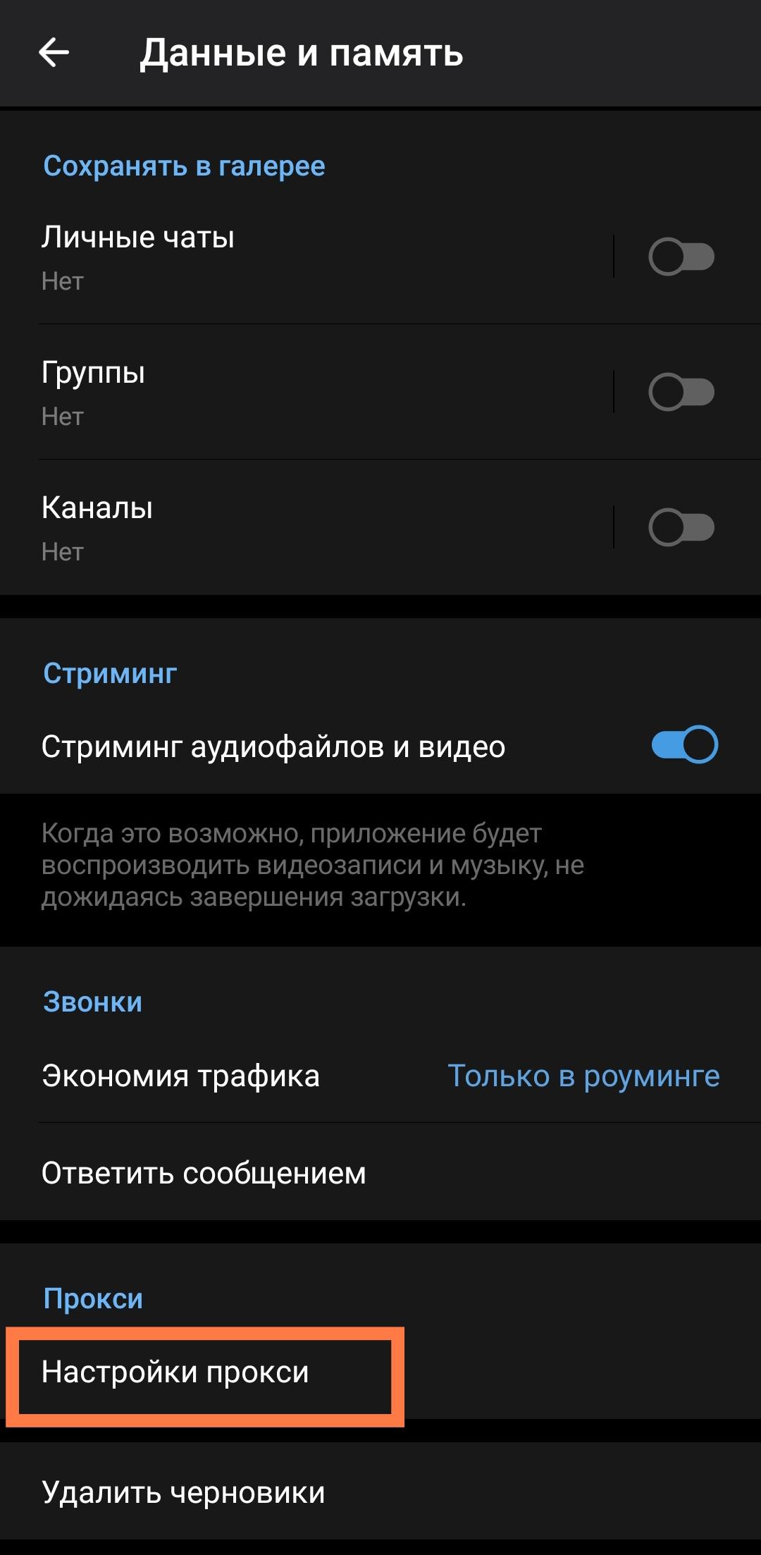

Далее выбираете пункт "Данные и память"
Далее выбираете пункт "Настройки прокси"
