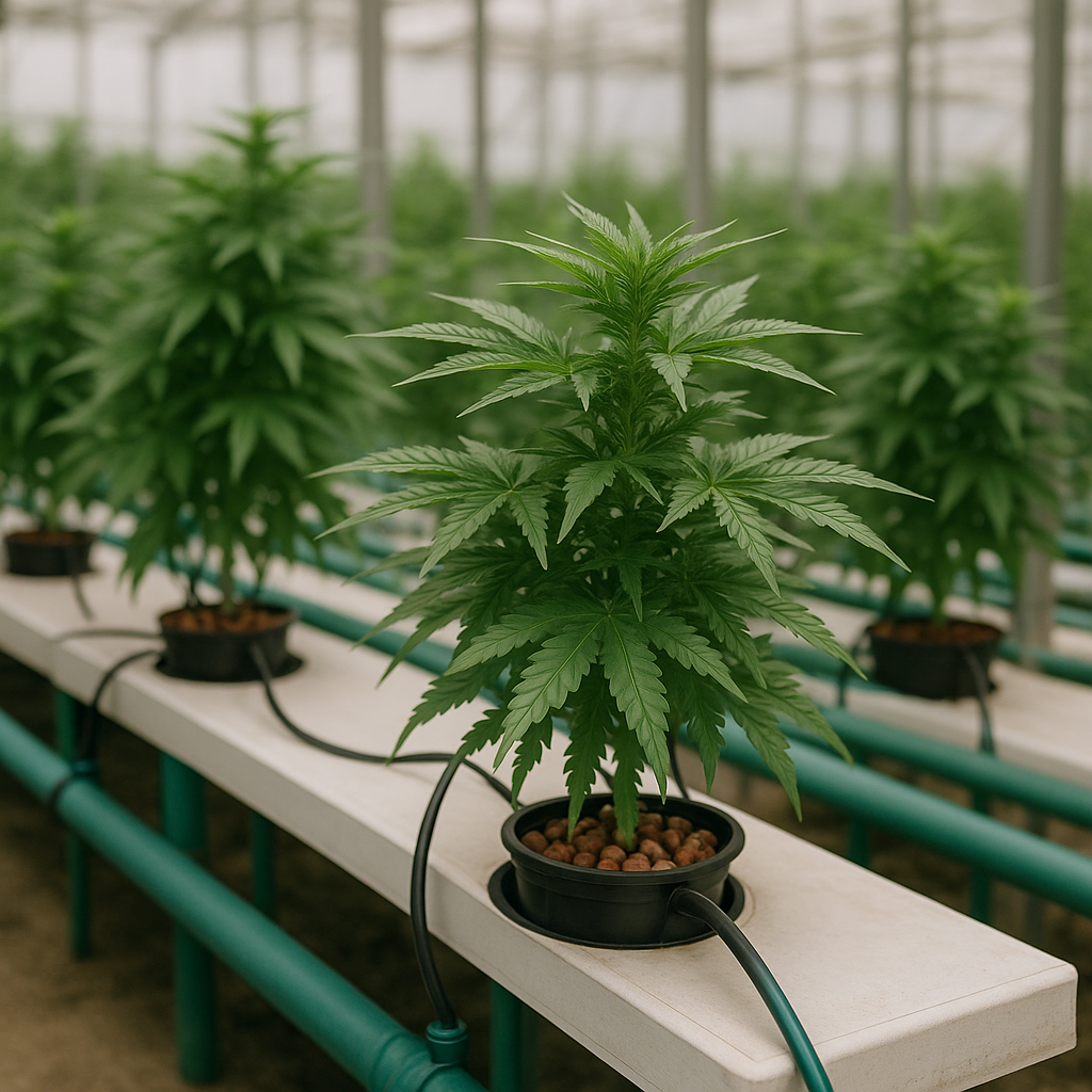

Капельный полив (Drip System)
Капельный полив (Drip System) это система гидропоники, в которой питательный раствор подаётся к каждому растению маленькими порциями через капельницы. Это один из самых гибких и универсальных методов, особенно для тех, кто использует субстраты (минеральную вату, керамзит, кокос).
Как это работает:
  • Питательный раствор находится в резервуаре.
  • С помощью насоса он подаётся по трубкам к капельницам.
  • Капельницы доставляют раствор прямо к корням, капля за каплей.
  • Лишний раствор стекает обратно в дренаж или уходит в поддон.
Можно настроить:
  • непрерывную подачу (например, в минеральной вате)
  • по таймеру (например, в керамзите или кокосе)
Плюсы Drip-системы:
  • Гибкость можно выращивать хоть один куст, хоть двадцать.
  • Универсальность работает с разными субстратами.
  • Идеально для теплиц и больших гроу-комнат.
  • Точный контроль за питанием особенно если использовать автоматизацию.
Минусы:
  • Капельницы забиваются особенно при использовании органики или добавок.
  • Нужно следить за дренажем чтобы избежать застоя и плесени.
  • Чуть сложнее в сборке, чем DWC или NFT.
Когда это хорошая идея:
  • Если ты хочешь полуавтоматическую систему, но с контролем.
  • Если у тебя несколько растений, особенно в кокосе или минвате.
  • Если готов к регулярному обслуживанию (чистка шлангов, проверка капельниц).
