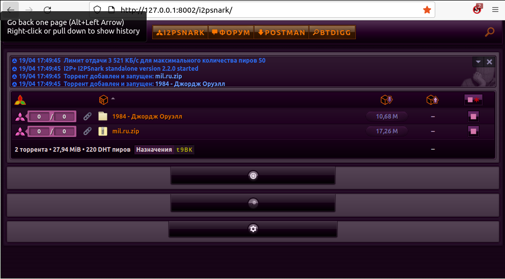

Кстати для скачивания торрентов вы можете отредактировать файл i2pd добавив в него
опцию --i2cp.enabled=true
Bash:
screen -Adm -S i2pd ./i2pd-amd64 --i2cp.enabled=true --datadir=.
Тогда вы сможете качать/раздавать шифрованные торренты в i2p с помощью i2psnark standalone

Так выглядит интерфейс торрент качалки i2psnark в сети I2P
Bash:
