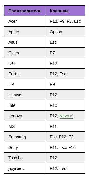

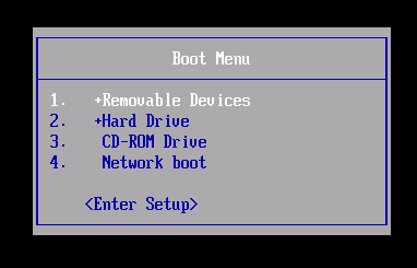

- Теперь нам нужно вызвать меню загрузки (Boot Menu), для этого находим в списке ниже нужную клавишу, нажимаем её и в появившемся списке выбираем флешку с Тейлс​
- Если у вашего устройства отсутствует меню загрузки, заходим в BIOS (нужная клавиша указана в подсказке при включении), в разделе Boot ставим на первое место нашу флешку, сохраняем настройки и перезагружаемся.​

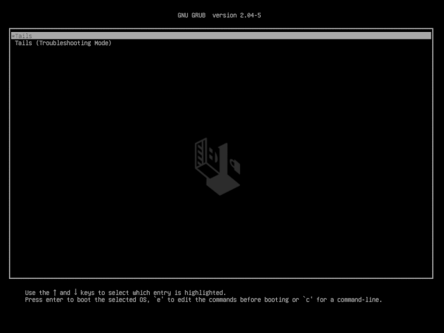

- После проделанных выше действий появится загрузчик, и Tails запустится автоматически через 4 секунды.​

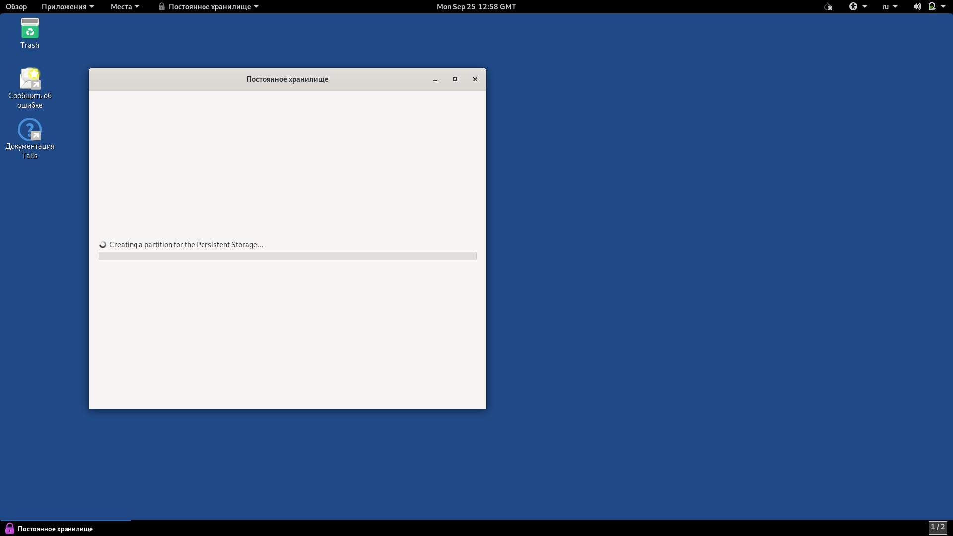

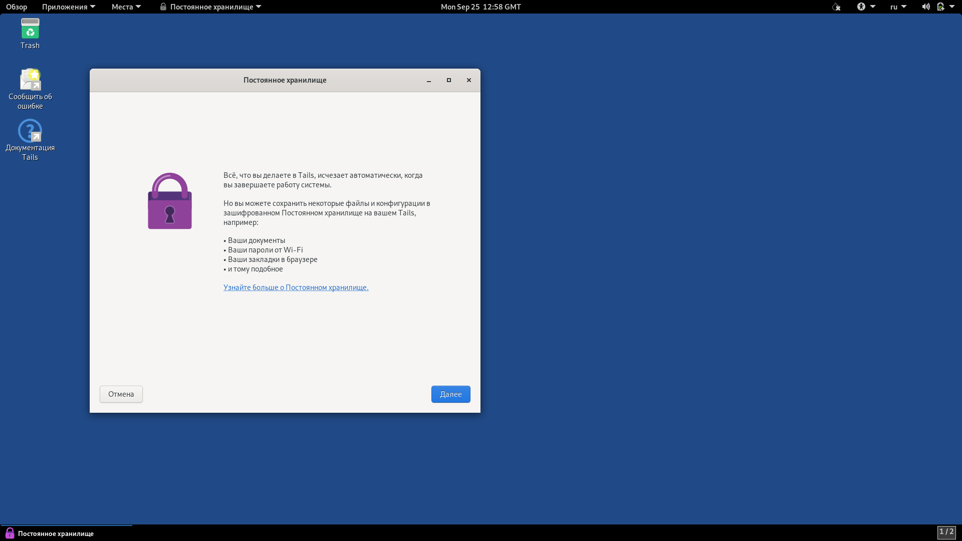

- Выбираем для удобства в разделе Language русский язык (koneshno esli vi ne amerikanec) и создаём постоянное хранилище, выбрав Create Persistent Storage.​
Что за постоянное хранилище и для чего оно нужно спросите вы?
В нём будут храниться наши пароли, ключи шифрования и всё-всё, что может понадобиться для сёрфинга по даркнету.
Конечно, суть Тейлс в том, чтобы каждый раз запускать чистую систему, но мой гайд создан для рядового пользователя, которому можно особо не переживать за сохранённую информацию, поэтому удобство в повседневном пользовании я ставлю в приоритет.

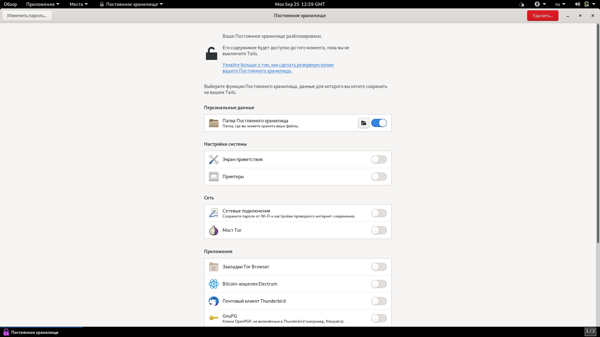

Начнём с настройки хранилища, как раз начальное окно уже должно появиться.​

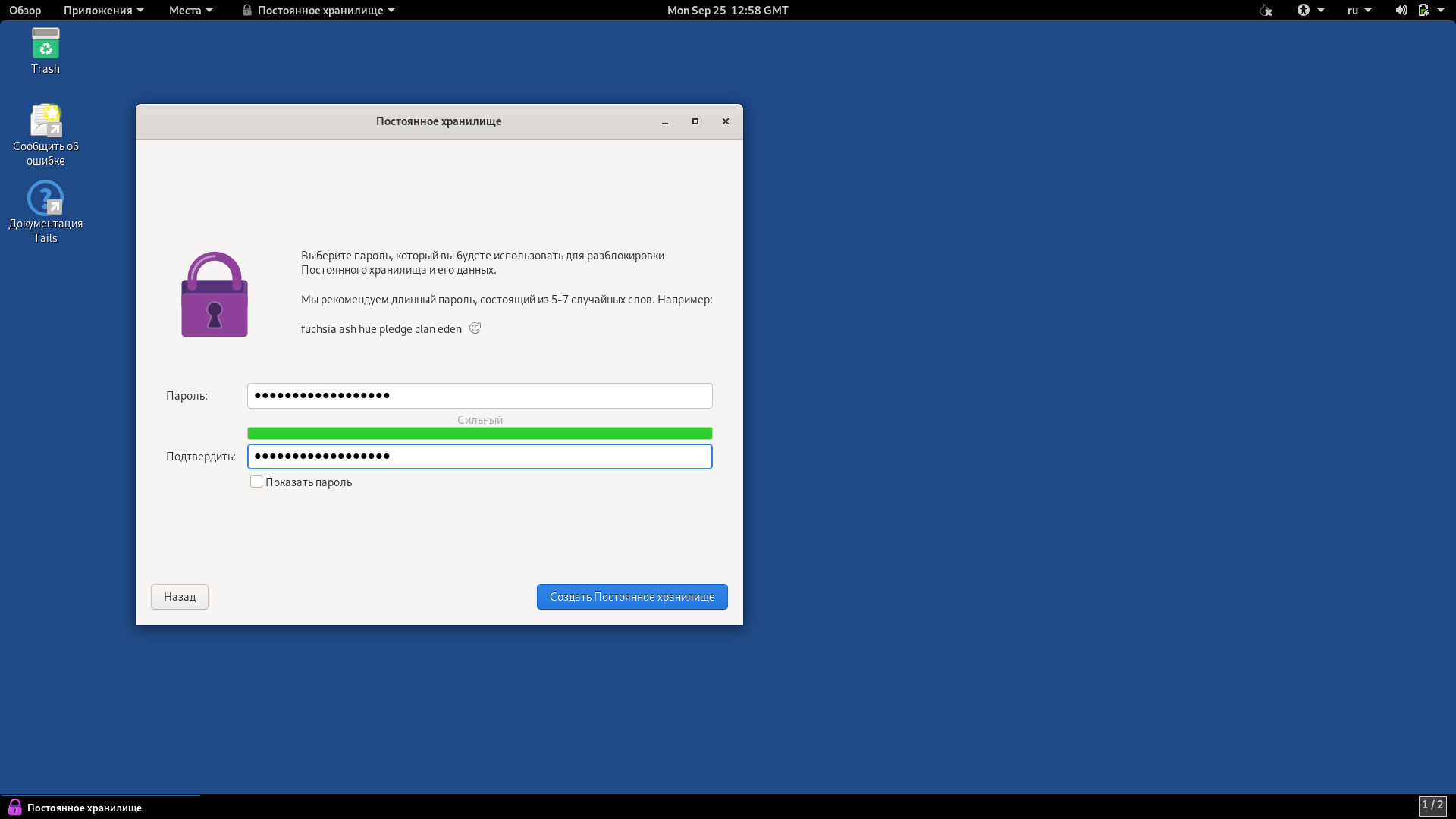

Создаём пароль, который точно не забудется даже в самом убитом состоянии. Разработчики Tails рекомендуют использовать несвязанный набор слов для усиления стойкости от взлома, главное чтобы вы в любой момент могли его вспомнить.​

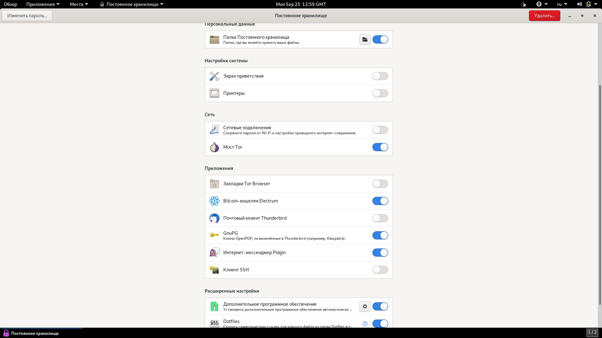

Далее выбираем то, что будем хранить в нашем хранилище и закрываем окно на крестик в правом верхнем углу.​

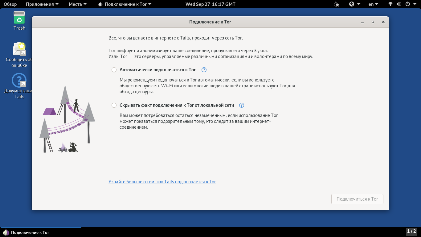

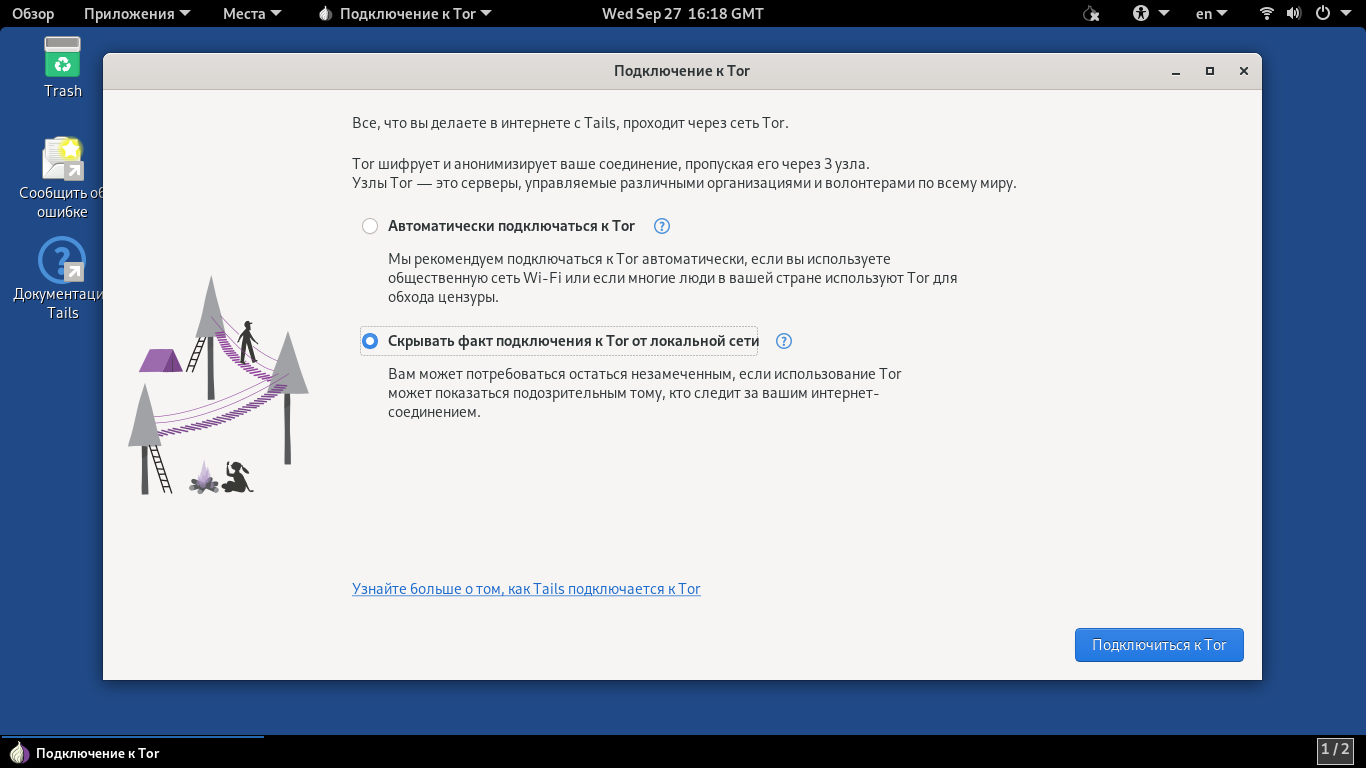

При успешном подключении выведётся окно Подключение к Tor, где мы сможем настроить мосты.​
Выбираем Скрывать факт подключения к Tor от локальной сети.​

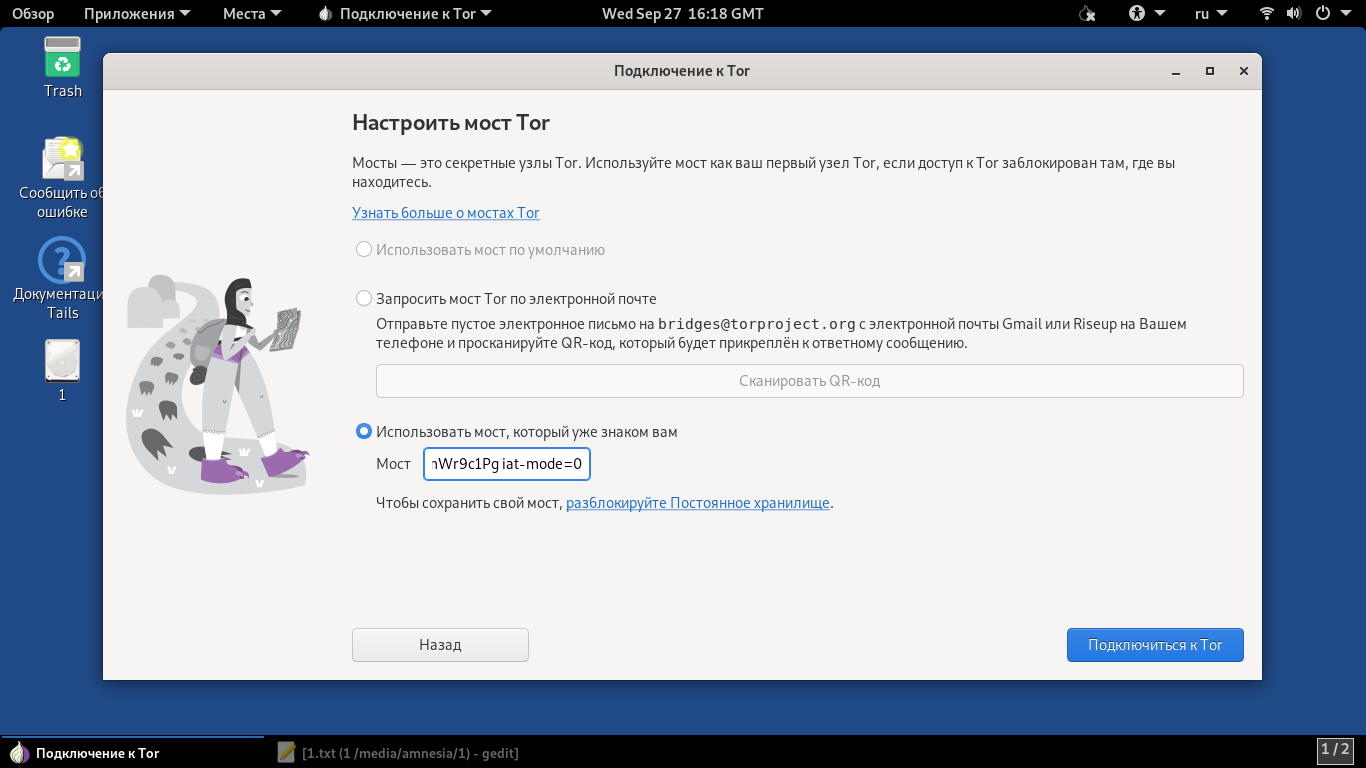

Кликаем по Использовать мост, который уже знаком вам. Вспоминаем про вторую флешку с сохранёнными мостами, которую я попросил подготовить заранее в прошлой части и подключаем её к компьютеру.​

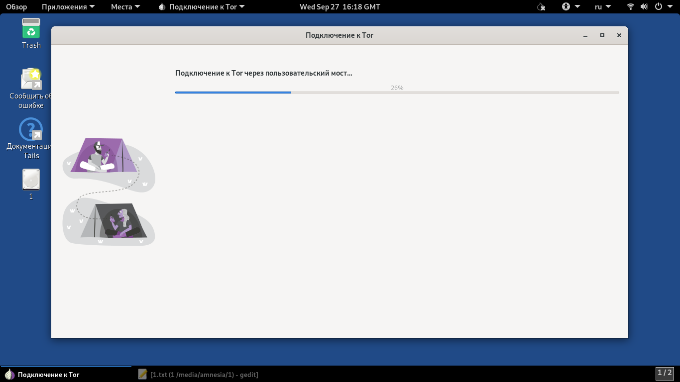

Копируем и вставляем мост obsf4 со второй флешки в окно, нажимаем Подключиться к Tor.​

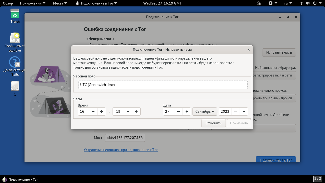

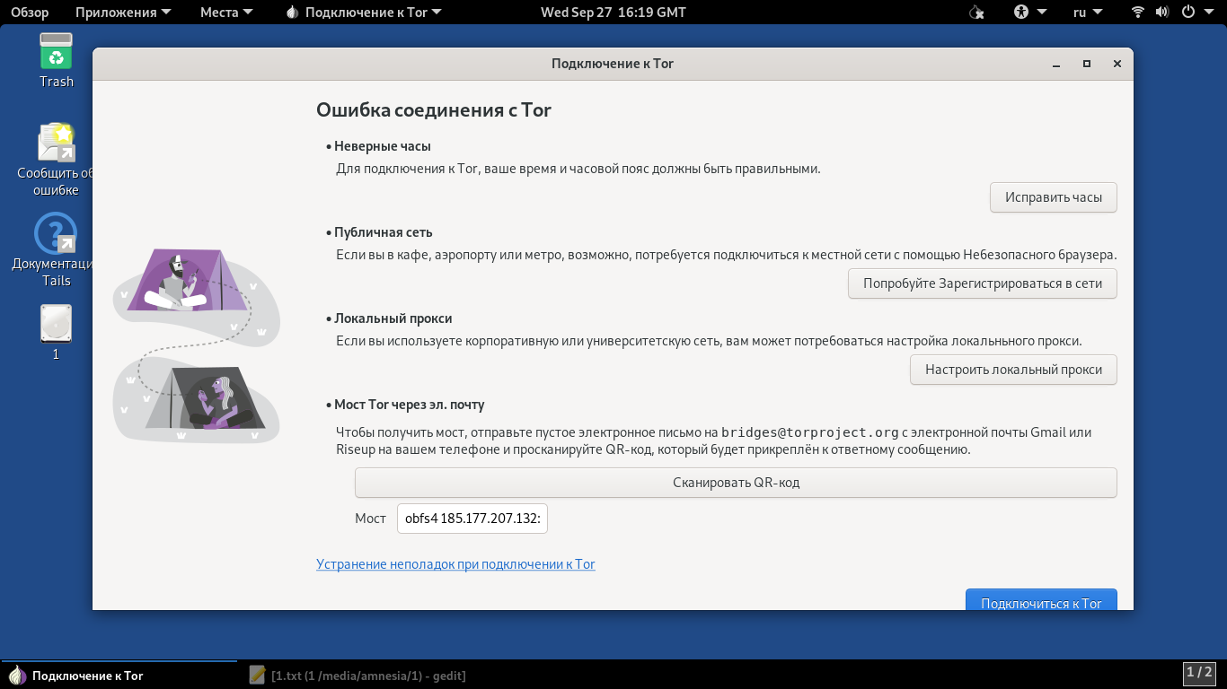

Пойдёт прогресс подключения и выдастся ошибка соединения.​

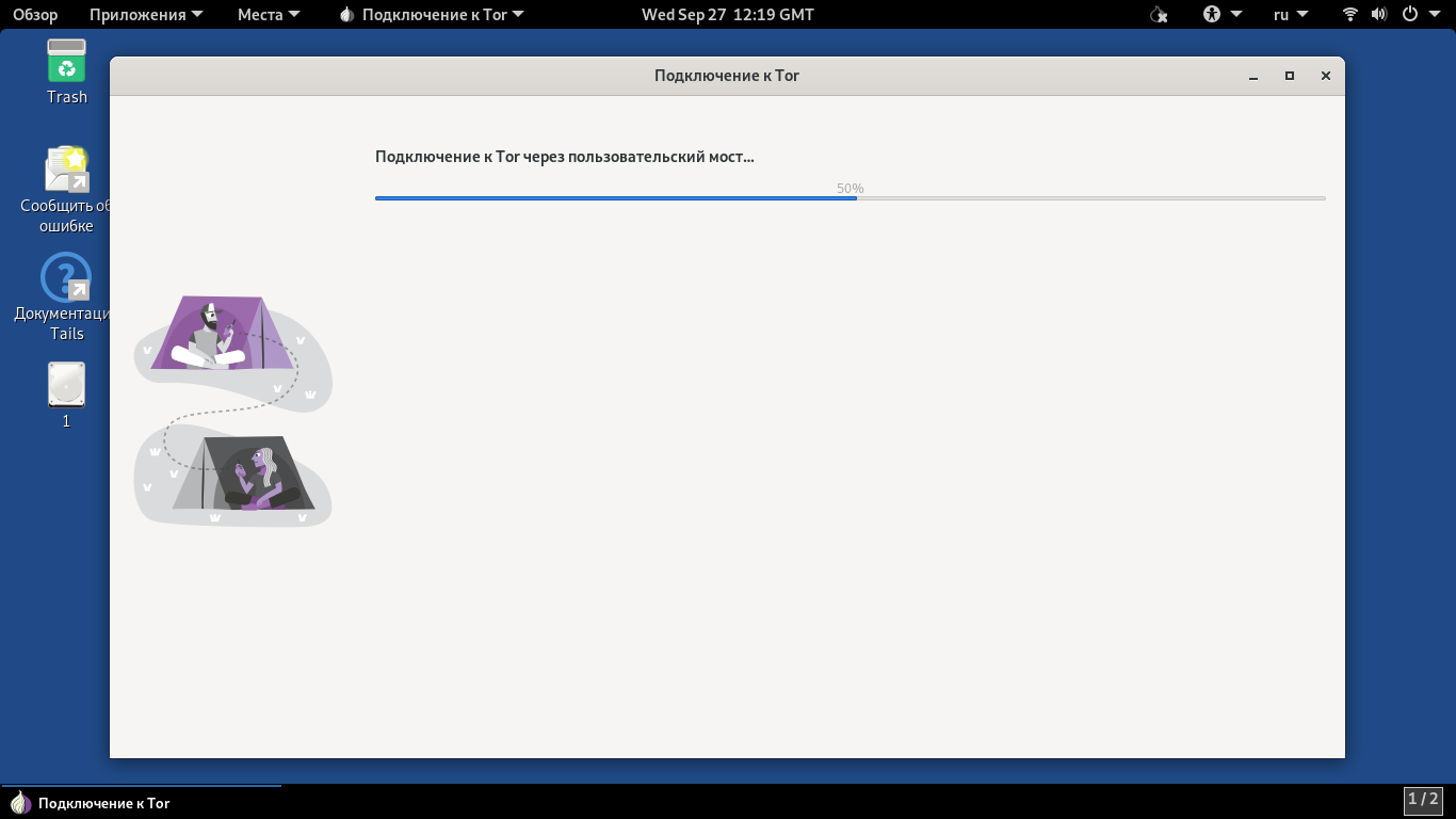

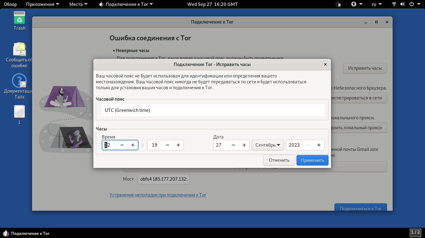

Не пугаемся этому, заходим в Исправить часы и переводим время согласно текущему времени по Гринвичу (количество часов будет зависеть от вашего часового пояса, в моём случае GMT+4, поэтому я перевёл на 4 часа назад), после клика на Применить прогресс подключения повторится, но в этот раз уже без ошибки (если конечно мост рабочий).​

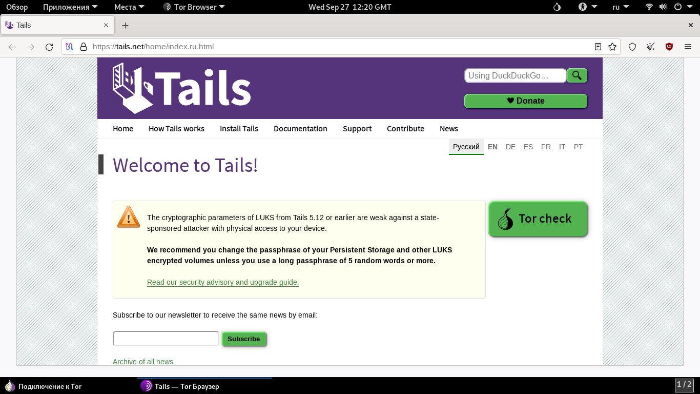

Осталось дело за малым, нажимаем Запустить Tor Browser и смотрим, как загружается главная страница разработчиков Tails.​

Приветствую, а как сделать чтоб при перезагрузки компа в торе все настройки сохранялись?
смотря что подразумевается под все настройки) В Тейлс можно сохранять только закладки Tor Browser, включается в настройках постоянного хранилища

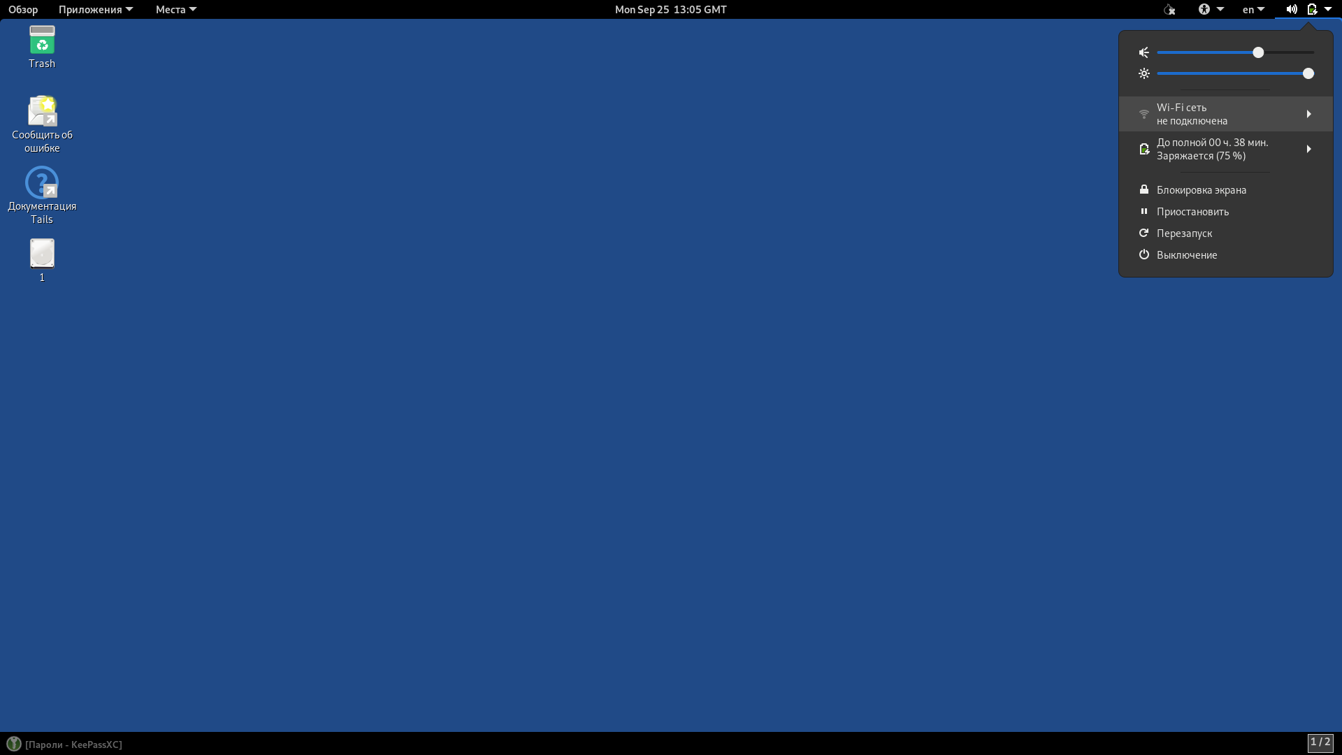

согласно инструкции установил, запустил, подключился (скрутил 3 часа ), зашел на форум, но скорость ужасная. на индикаторе в tails на значке wifi 1-2 точки, тогда как на телефоне и ноутбуке полная. Есть какой нибудь вариант для решения?

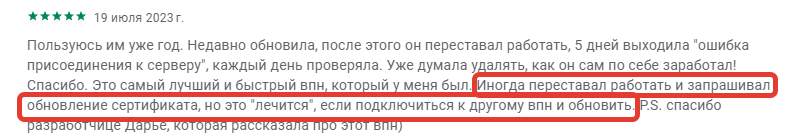

Добрых днефф, уважаемый тс,Я не оффтоплю если что, прост не знаю где спросить,у меня ВПН Riseup фри версия,так он перестал работать (сертификат надо обновить,а, что случилось с ним не ясно ((где его взять тоже ((может это звоночек, что благотворительность закончилась?прост это ВПН которому можно немного верить,не хотелось бы менять
на какой ОС?
думаю проблема в дровах под Линукс для беспроводного сетевого адаптера, можно попробовать подключить внешний адаптер, т.к. для детальных настроек понадобится рут и знание командной строки, да и то при перезагрузке изменения могут снова слететь. Заодно поправил ошибку в часовых поясах)

И еще,т.к гайд для"самых маленьких юзеров"типа меня,хотелось бы добавить,может кому полезно будет,как было у меня:По производителю не разобрался и в меню загрузки зайти не получилось,а значит заходим в биос:Итак флэшка с образом вставлена,включаю комп и сразу же начинаю прерывисто нажимать Alt+F2,именно так,а не держать их зажатыми.Загрузка приостановиться.жму Delete,появляеться синий экран.Там много всяких подпунктов,все на английском,стрелками выбираю(мышь в биосе не работает)что то типа со словами "boot prioritet"(приоритет),на нее энтер,и вот появилось что то типа "boot menu"как у автора на картинке с 4мя пунктами.только название другое.там есть наша USB флэшка,и кнопками "+" или "-" ставлю флэшку на первое место.Затем нажимаю F10(save-сохранить).вылазиет табличка что то....да/нет.нажимаю на энтер.начинаеться загрузка тэйлс.вот мои 5 копеек)))повторюсь))мож кому полезно будет
