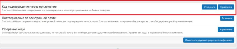

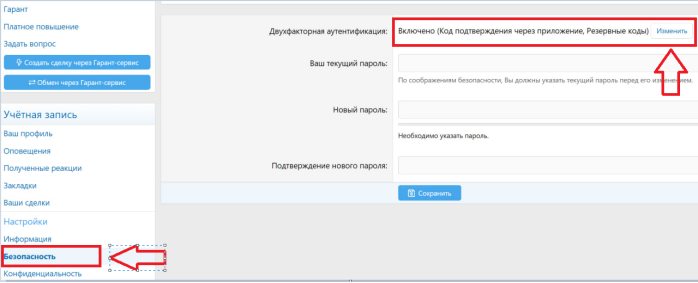

Нажмите на значок «+» в кружке (новая запись) → заполните (ссылка на сайт, пароль, название, логин) → сохранить → щелчок правой кнопкой мыши → TOTP → появился окно для ввода секретного ключа
Форум:
→ вводим пароль →
→ генерируем код → копируем в окно для ввода секретного ключа в KeePassXC → готово.
После ввода логина и пароля для аккаунта будет запрошен генерируемый каждый раз код:
в приложении KeePassXC нажимаете левой кнопкой мышки на запись → TOTP → скопировать TOTP → вставьте в окно секретного кода → вы вошли.
