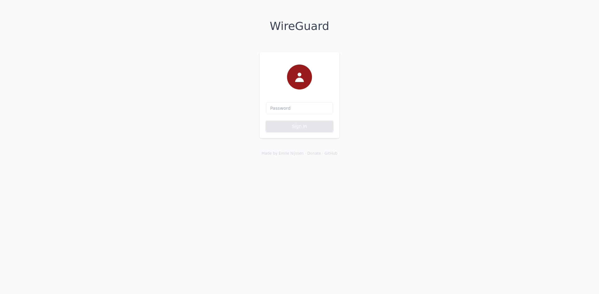

После этого ждем окончания процесса установки, если всё прошло без ошибок, то открываем браузер и в адресной строке вводим адрес вашего сервера (не забудьте настроить SSL-сертификат), если у вас нет домена и вы используете IP (не рекомендуется), то введите IP-адрес сервера и порт 51821, должно получиться в таком виде: 123.123.123.123:51821 (заменить 123.123.123.123 на IP вашего сервера), соглашаемся с риском и попадаем на страницу с веб-интерфейсом вашего VPN-сервера
В окне с паролем вводим пароль, который вы указали при выполнении команды установки docker-контейнера и попадаем в панель управления вашим VPN, где в удобном виде можно создавать, удалять и скачивать новые конфиги вашего VPN для подключаемых устройств.
