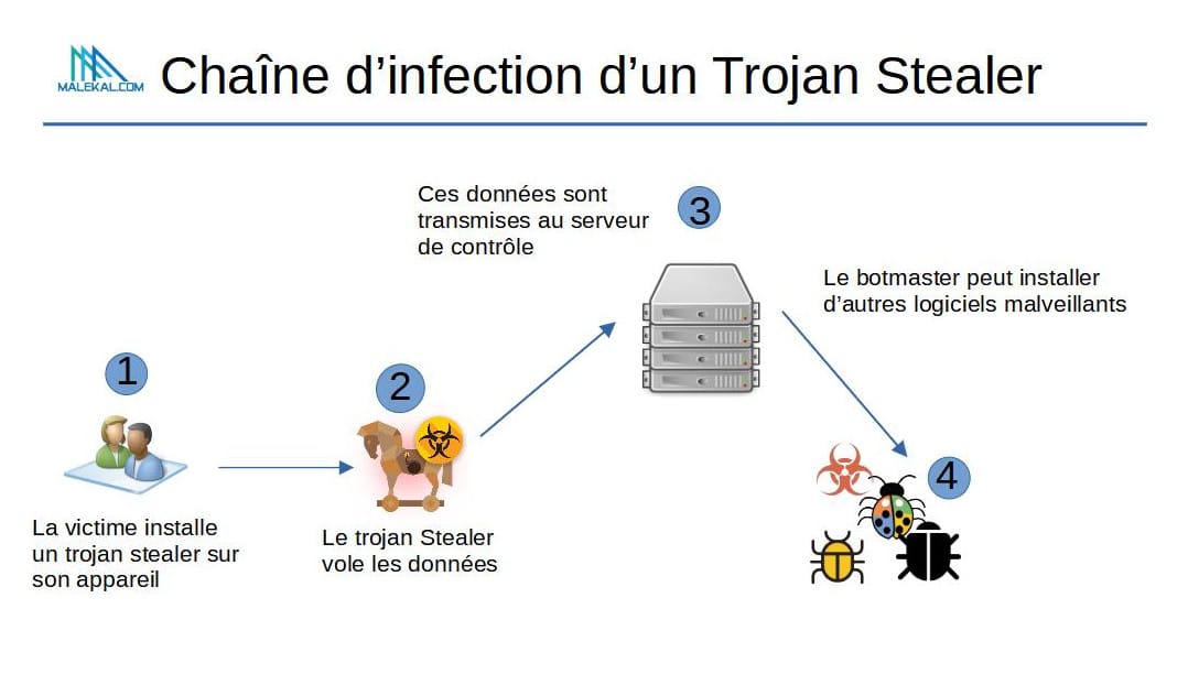

О как, даже у французиков они водятся!

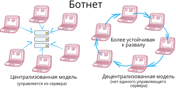

Теперь о разнице между ботами и стилерами и о том, зачем нужны сети из ботов. Вся разница состоит в нюансах использования малвари. С целью облегчения веса дистрибутива(желательно не более 40-60 Кбайт) в подобные программы закладывается минимум функционала. Под ботом обычно понимают некую программу для организации DDoS – атак(атак на отказ в обслуживании) либо для “накрута” траффика на ресурсе с целью изобразить его более “проходным” и “раскрученным”, например, перед инвесторами, или перед лохами – заказчиками рекламы. Также боты используют для скрытого майнинга различных криптовалют – так называемые троян-майнеры. Ещё эта гадость может рассылать спам-письма через SMTP-сервера. Возможно и применение подобных сетей для распределённого перебора(брут-форса) односторонних математических функций, так называемая в криптоанализе “задача о китайском радио”. Вообще, “бот” есть сокращение от “робот”, слова, введённого в употребление писателем-фантастом Карелом Чапеком, и подразумевает некую программу, совершающую предписанные ей автоматические действия.
Бот должен с определённым таймаутом обращаться к серверу-матке и получать с него инструкции, что ему делать, по какому URL долбиться, пакеты какого размера посылать и что накручивать, либо куда переводить намайненные биткойны или ещё там что. Управление сетями ботов обычно осуществляется по протоколу http и нередко по IRC. В настоящее время ввиду борьбы с ботоводством и вероятностью, что сервер-матку таки прихлопнут, подобные сети есть тенденция строить как одноранговые(пиринговые) сети, где бот связывается не с головным сервером либо серверами по списку, а с такими же ботами, как он, и получает от них инструкции. Возможна реализация ботнета, когда боты канализированы через ТОР и сообщаются через него, это потребует впихнуть в троян функцию выхода в ТОР, как это сделано в тор-броузере или демоне ТОР.

На рисунке изображён примерный алгоритм внедрения одного из известных банковских троянов.
