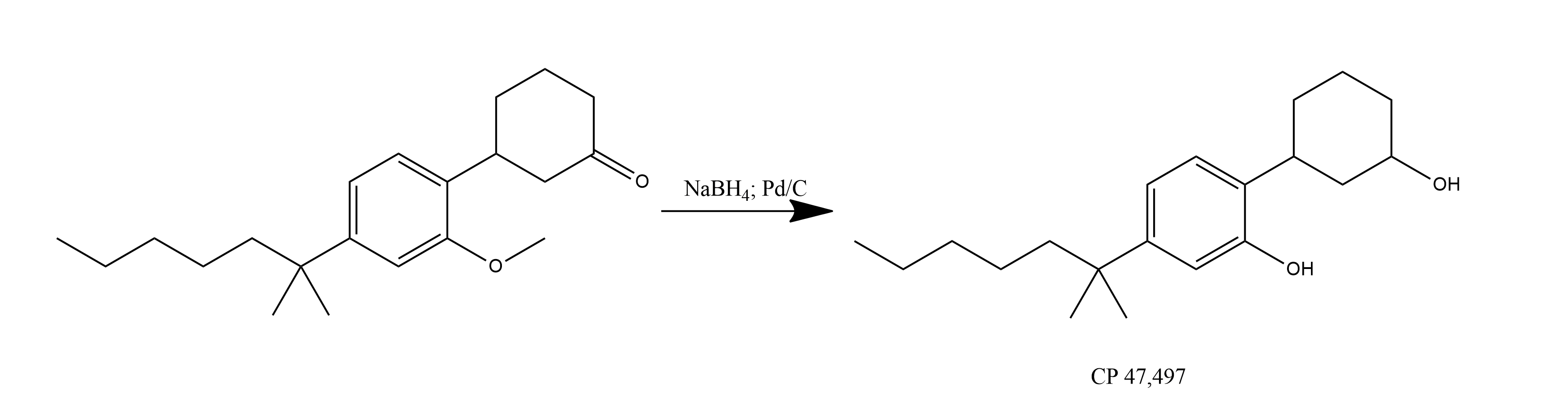

CP-47,497.
Восстановление 3-[2-метокси-4-(1,1-диметилгексил)фенил]циклогексанона с помощью NaBH4 и Pd/C-водорода.

CP-47,497.
