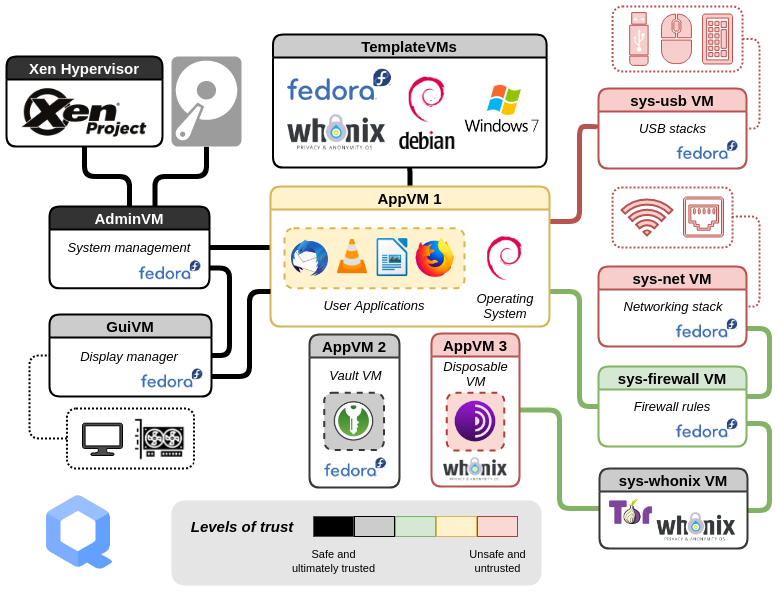

Схема работы и уровней доверия в QubesOS представлена на картинке:
Виртуализация снижает количество интерфейсов между доменами безопасности, но несмотря на это позволяет доменам безопасности взаимодействовать между собой, такой подход серьезно уменьшает поверхность атаки.
Для запуска приложений в Qubes используютя так называемые шаблоны, основанный на Fedora, Debian или Whonix(есть и другие шаблоны). Интеграция с Whonix очень сильно улучшает анонимность и безопасность во время работы.
Шаблоны могут быть изолированны друг от друга, либо взаимодействовать друг с другом.
Так же Qubes использует микроядро в качестве кода, для обеспечения изоляции, такой подход так же уменьшает поверхность атаки, в то время как другие ОС(типа Debian) используют монолитное ядро. Атакующий должен скомпрометировать Xen, чтобы получить полный контроль над системой, это намного труднее, чем попасть в основную систему из гостевой(это тоже маловероятно).
Такой подход требует и относительно высоких требований к железу, для хорошей работы Qubes требуется x64 процессор с поддержкой Intel VT-x с EPT или AMD-V с RVI(Intel VT-d или AMD-Vi), 16гб ОЗУ и быстрый SSD накопитель, так же я рекомендую использовать Coreboot + SeaBIOS вместо проприетарного BIOS, на тех устройствах, где это возможно. Так же рекомендуется использовать устройства без дискртеной графики, т.к. Qubes не поддерживает виртуализацию видеокарт. В качестве графического окружения я рекомендую использовать XFCE.
При установке Qubes нужно использовать полнодисковое шифрование(FDE).
В Qubes есть одноразовые виртуальные машины, после их использования они полностью удаляются, не оставляя следов, они отлично подходят для того, что зайти на какой-либо ресурс под другой личностью, параллельно с основной, либо открыть подозрительный файл, и не бояться подхватить вредоносное ПО.
Работа с сетью в Qubes происходит в отдельной виртуальной машине(NetVM), такой подход делает бесполезным эксплуатацию уязвимостей в драйверах вашего сетевого интерфейса, атакующий просто попадет в сетевую виртуальную машину.
Для противодействия атакам типа BadUSB, в Qubes используется отдельная виртуальная машина для управления USB интерфейсами(UsbVM).
Для открытия приложений используются легковесные виртуальные машины AppVM(например, для запуска браузера). Каждая AppVM основана на шаблоне Fedora(шаблон можно изменить, я рекомендую использовать Debian или Whonix).

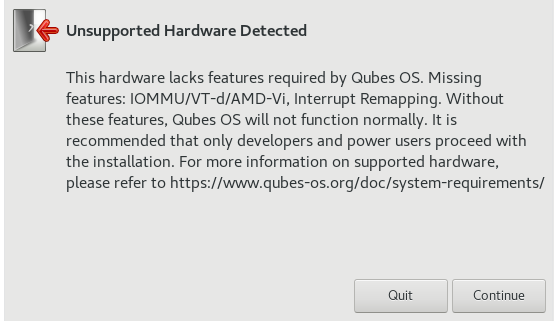

Приветствую в BIOS включил визуалицию, но во время установки все равно такая табличка выходит, это значит что ноутбук не подходит? Lenovo B570e
Intel VT-x такую функцию не нашёл в биосе даже хотя интел
