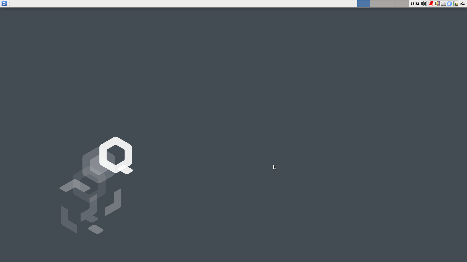

Как только вы включите ОС после установки, вы увидите следующий интерфейс перед глазами:
Это графическая оболочка Xfce

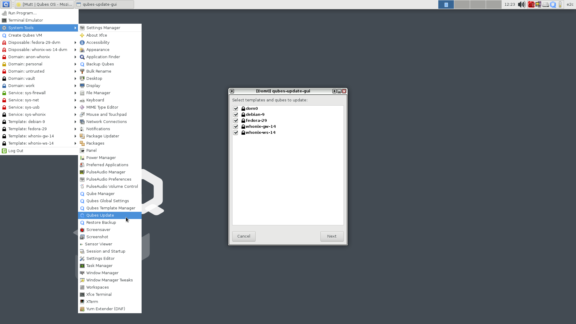

Теперь приступим к процессу обновления системы для этого переходим в меню, далее Qubes tools>Qubes Update, выбираем все доступные виртуальные машины для обновления, жмем Next и ожидаем полного обновления.
Иногда штатное средство обновления работает со сбоями, в случае какого-либо сбоя кубы типов TemplateVM и StandaloneVM, а так же dom0, можно обновить в ручную, для этого в терминале каждой виртуальной машины для обновления введите следующие команды:

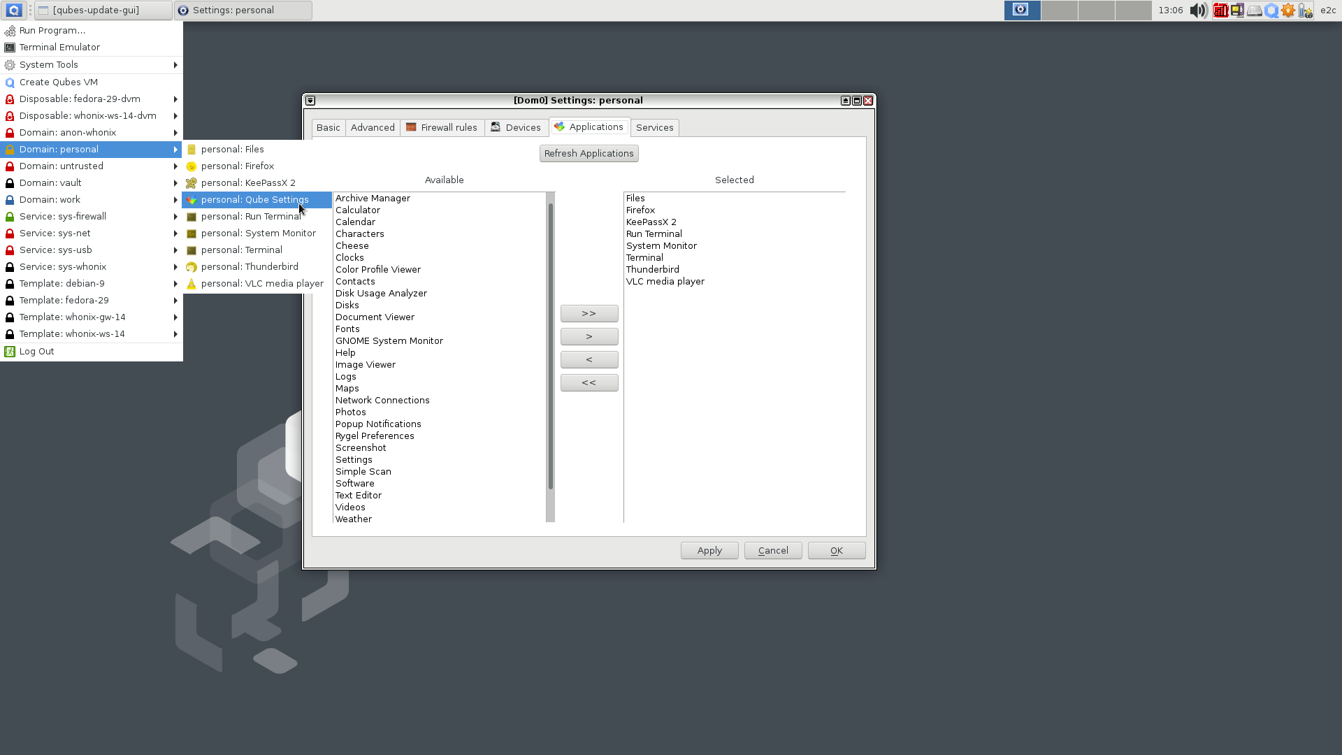

Затем в списке приложений куба, в который надо добавить приложение находим пункт “qube settings”, в открывшимся окне находим вкладку Applications, там 2 столбца, слева доступные прложения для куба, справа установленные в куб, чтоб установить приложение в куб выделяем его и нажимаем на одинарную стрелочку, после этого жмем Apply. После этого приложение появится в списке приложений куба в меню. Если сразу после установки приложение не запускается, то перезагрузите устройство.
