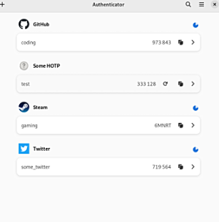

Authenticator - самая надежная защита вашего профиля или аккаунта посредством установки защиты авториации через временные коды.
flatpak install flathub com.belmoussaoui.Authenticator

Ещё хочу дополнить, что для TOTP можно использовать keepassxc, лично для меня так удобнее
