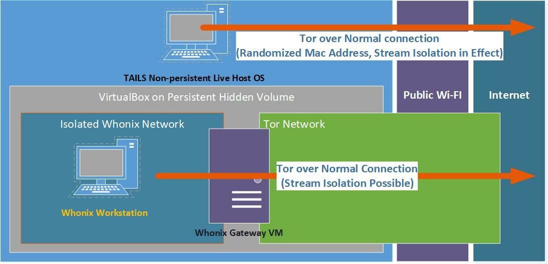

Этот проект представляет собой умную идею автономного решения VM одним щелчком мыши, которое вы можете хранить на зашифрованном диске с использованием правдоподобного отрицания.
Это позволит создать гибридную систему, сочетающую Tails с опциями виртуализации маршрута Whonix, описанными в этом руководстве.
Короче говоря:
  • Вы можете запускать непостоянные Tails с одного USB-ключа (следуя их рекомендациям).
  • Вы можете хранить постоянные виртуальные машины во вторичном контейнере, который может быть зашифрован обычным образом или с использованием функции правдоподобного отрицания Veracrypt (например, это могут быть виртуальные машины Whonix или любые другие).
  • Вы действительно получаете выгоду от добавленной функции изоляции потока Tor
В этом случае, как указано в проекте, не должно быть никаких следов ваших действий на вашем компьютере, а конфиденциальная работа может выполняться с виртуальных машин, хранящихся в скрытом контейнере, который не должен быть легко обнаружен программным противником.
Эта опция особенно интересна для «путешествий налегке» и для смягчения криминалистических атак, сохраняя при этом настойчивость в вашей работе. Вам нужно всего 2 USB-ключа (один с Tails и один с контейнером Veracrypt, содержащим постоянный Whonix). Первый USB-ключ будет содержать только хвосты, а второй USB-накопитель будет содержать только случайный мусор, но будет иметь объем-приманку, который вы можете показать для правдоподобного отрицания.
Вы также можете задаться вопросом, приведет ли это к настройке «Tor через Tor», но это не так. Виртуальные машины Whonix будут получать доступ к сети напрямую через clearnet, а не через Tails Onion Routing.
