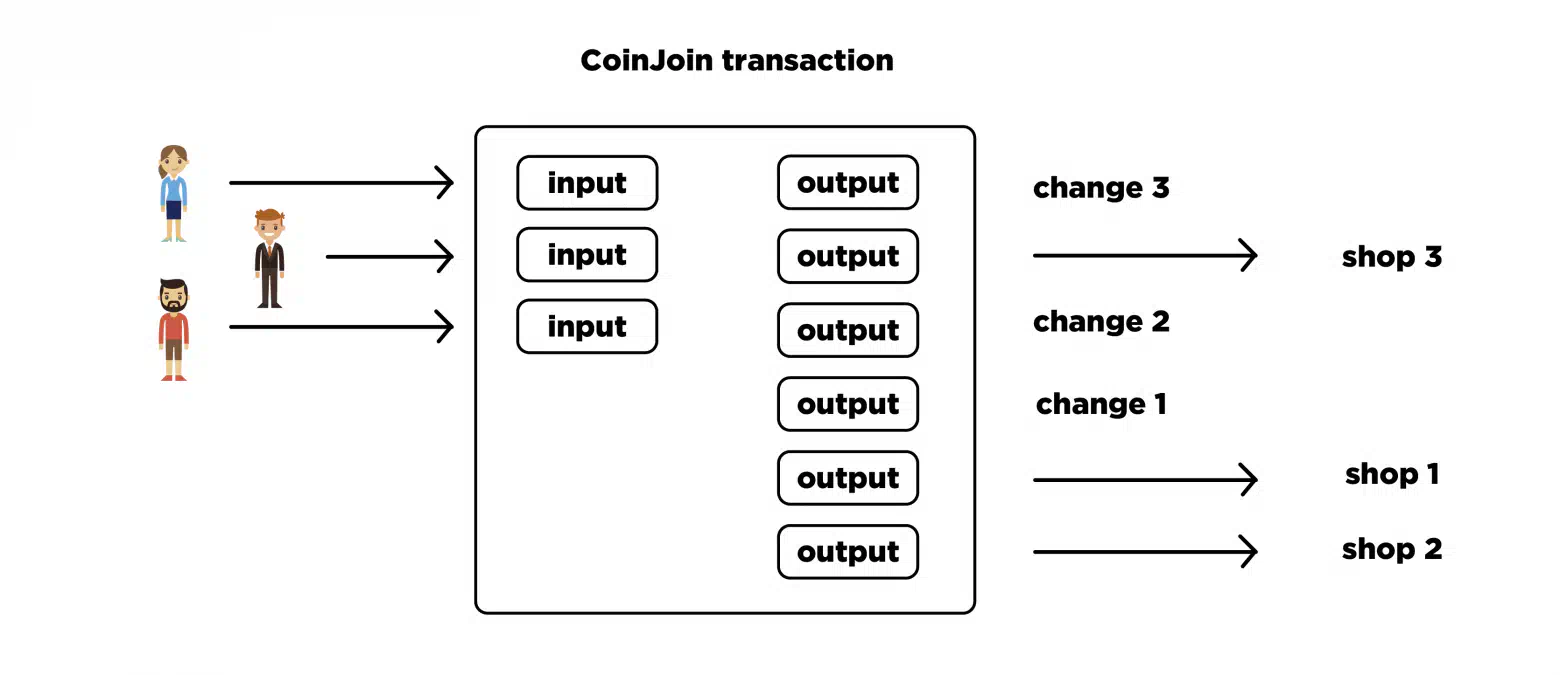

Как работает CoinJoin
Представьте себе группу из трех пользователей, в которой каждый хочет приобрести товар в интернет-магазине (у каждого из них свой магазин).
Они создают одну транзакцию на три входа, по одному от каждого пользователя, три выхода, по одному на каждый интернет-магазин. Кроме того, для перемен созданы еще три выхода. Далее все результаты случайным образом перемешиваются. Каждый пользователь дважды проверяет полученную транзакцию и подписывает соответствующую запись. В случае успеха транзакция считается корректной, передается в сеть и получает подтверждение.

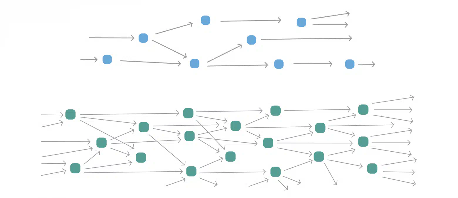

Отличия CoinJoin от обычной транзакции
На диаграмме ниже показана разница между графиками обычных транзакций и транзакциями CoinJoin.
Вверху расположен график, где каждая транзакция имеет один или два выхода, а внизу транзакции уже имеют три выхода. Нижний график более запутан и труден для анализа. Когда CoinJoin внедряется в биткойн-кошелек, формируется большая группа пользователей. Тогда транзакции могут иметь десятки входов и выходов (иногда больше). Изображенный на плоскости график таких транзакций окажется весьма запутанным. Монета, прошедшая цепочку таких транзакций, имеет тысячи возможных источников. Среди всех вариантов сложно найти настоящий.

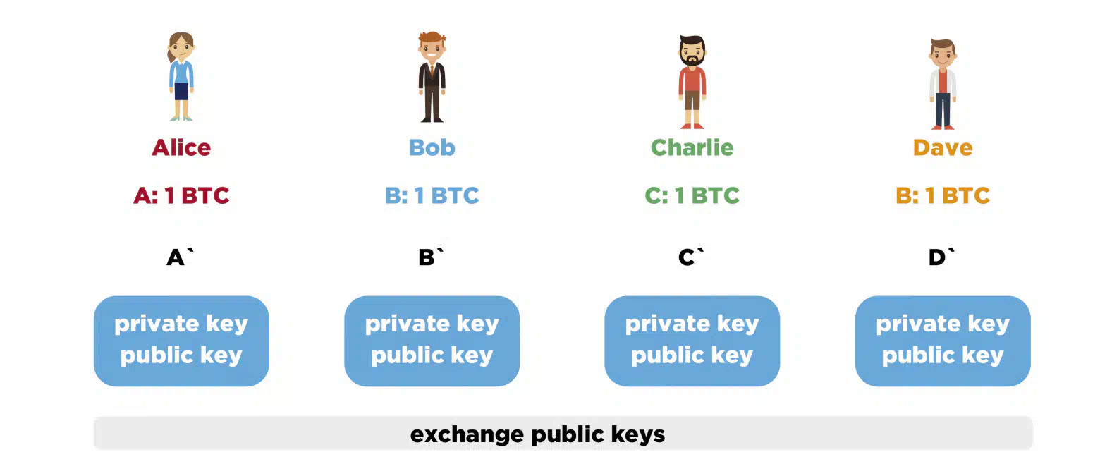

Представьте себе небольшую группу пользователей: хитрую Алису, мудрого Боба, бородатого Чарли и оранжевого Дэйва. У каждого из них есть по одной неизрасходованной монете в блокчейне Биткойна по адресам A, B, C и D соответственно. Каждый хочет потратить монету и скрыть историю ее происхождения. Для этого каждый член группы узнает адрес, на который должна быть отправлена монета A, B, C или D соответственно, но не раскрывает этот адрес другим членам.
Далее каждый генерирует новую пару ключей для направленного шифрования, после чего члены группы обмениваются между собой открытыми ключами для шифрования, причем новый открытый ключ подписывается закрытым ключом, соответствующим адресу с неизрасходованной монетой. Все сообщения участников при последующих взаимодействиях будут подписаны таким же образом. Это был первый этап.

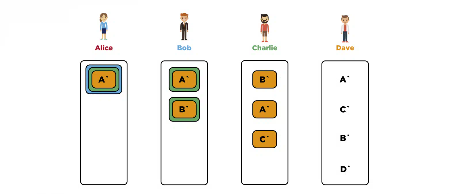

Участники перемешиваются и выстраиваются в очередь. Алиса будет первой, потому что она хитра, Боб будет вторым, потому что он мудр и т. д. Теперь Алиса берет A' и шифрует в направлении Дэйва, используя соответственно открытый ключ Дэйва. Алиса снова шифрует полученный зашифрованный текст и направляет его Чарли. Этот зашифрованный текст снова зашифрован, но на этот раз направлен на Боба. Алиса отправляет результат шифрования Бобу. Боб расшифровывает полученное сообщение своим секретным ключом. Затем он берет B' и шифрует его в направлении Дэйва, затем в сторону Чарли и добавляет в список. Он случайным образом перемешивает этот список и передает его Чарли. Чарли, в свою очередь, расшифровывает элементы списка своим закрытым ключом, добавляет в список C', зашифрованный по отношению к Дэйву, и перемешивает все элементы списка случайным образом. Список передается Дейву, который его расшифровывает, получает открытые данные адресов для отправки монет, добавляет адрес D', перемешивает его случайным образом и на основе этих адресов, известных транзакционных входов и сумм формирует общую транзакцию.

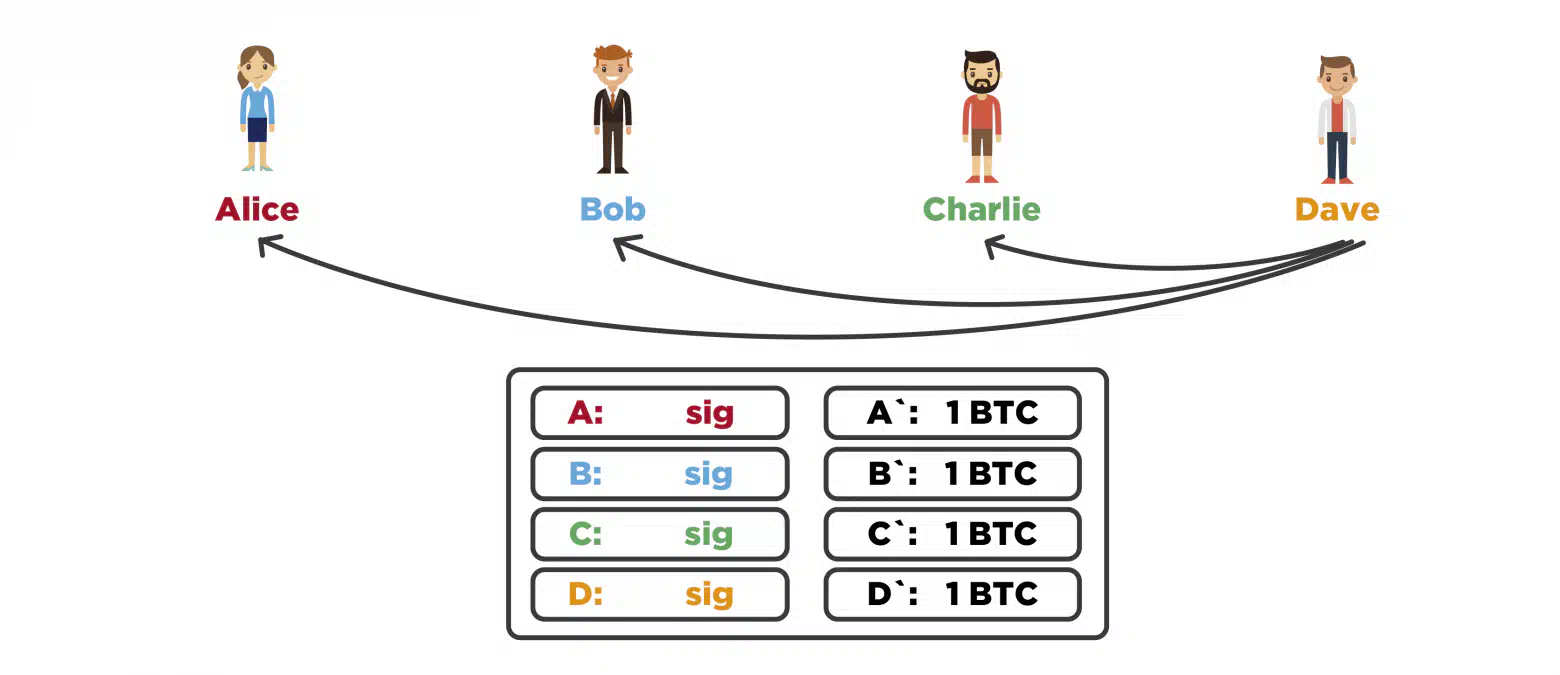

Дэйв распространяет шаблон транзакции среди остальных членов группы. Далее каждый тщательно проверяет, содержит ли вывод транзакции нужный адрес и совпадает ли сумма. Если все хорошо, участник подписывает транзакцию, подтверждая право собственности на свои входные монеты. Участники обмениваются подписями, и если транзакция получает все необходимые подписи, она может быть распространена в сеть для подтверждения.

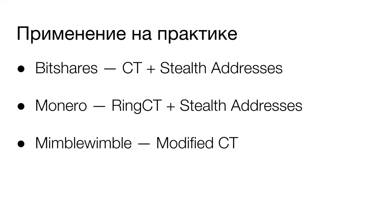

Применение на практике
Где эти методы применяются на практике?
Команда Bitshares была одной из первых, кто реализовал CT в сочетании со Stealth Addresses не только для базовой валюты, но и для токенов, которые можно выпускать на платформе. Криптовалюта Monero поддерживает кольцевые подписи и скрытые адреса для обеспечения высокого уровня конфиденциальности. В январе 2017 года команда внедрила RingCT, а с обновлением от сентября 2017 года использование RingCT стало строго обязательным. Также стоит отметить протокол Mimblewimble, использующий модифицированную версию CT, которая сейчас находится в активной разработке, но о ней мы поговорим позже.
Существует проект ZeroLink, который представляет собой фреймворк для создания конфиденциальных кошельков на основе методологии Chaumian CoinJoin. Примечательно, что он может работать с Биткойном, не требуя каких-либо изменений в самом протоколе.
