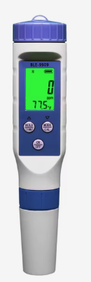

2) Электронные pH-метры Это твой оптимальный выбор! Электронные pH-метры — это те приборы, которые реально будут показывать точный результат. Ты просто вставляешь электроды в раствор и через пару секунд получаешь точный результат на экране. Просто, недорого, быстро.
  • Плюсы: Точность, удобство, скорость измерения.
  • Минусы: Нужно следить за состоянием электродов и вовремя проводить калибровку.
Если хочешь облегчить себе жизнь, посмотри на модели с автоматической калибровкой. Этот фокус избавит тебя от лишних шагов и упростит весь процесс. По сути, данная функция не выполняет всё за тебя, а лишь выступает помощником в данном процессе.

  • В идеале pH-метр должен показывать точность до ±0.01 pH. Не соглашайся на приборы с погрешностью больше чем 0.1 — это слишком много для такого важного инструмента. Меня даже десятые и сотые части волнуют, но это уже синдром перфекциониста и к реальности отношение имеет как мышь к гитаре. Однако если хочешь быть хорош в грове, обрати своё внимание на этот показатель.

  • Обрати внимание на бренды. Хорошие производители — это Hanna Instruments, Milwaukee, Bluelab и другие известные марки. Продукция этих компаний проверена временем, и ты не получишь китайский пластик с сомнительными результатами.
  • Но стоит отметить, что для домашнего грова вполне могут подойти и модели попроще вроде Yieryi. Вполне достойные приборы по приемлимой цене.
    Я также разбирал рН метры, что у меня были в . Там же имеется обзор на профессиональный рН-метр «AS218» от Smart Sensor.
