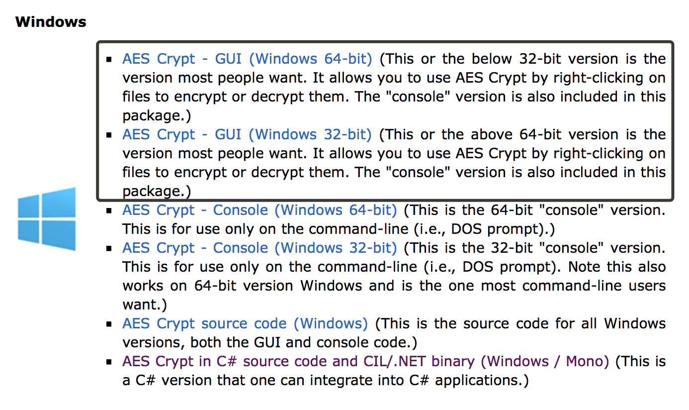

1. Шифрование файлов при помощи AES Crypt в Windows
Установка:
Скачайте версию с GUI (графическим интерфейсом) нужной разрядности. Установите программу. Не пугайтесь, когда после установки не произойдет запуск программы и не появится ярлык на рабочем столе. Так и должно быть.

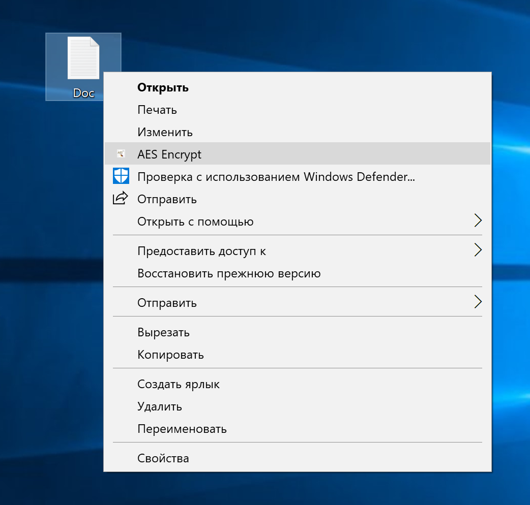

Шифрование:
Одно из преимуществ AES Crypt - простота. Установив программу, вы просто выбираете нужный файл. Кликаете правой кнопкой мышки, выбираете AES Encrypt.
Затем придумываете пароль для шифрования файла.
Зашифрованный файл представляет собой копию исходного файла с расширением .aes. Исходный файл при этом надо удалить.
Дешифрование:
Для дешифрования файла кликните по нему мышкой и в открывшемся окне введите пароль. В случае введения корректных данных файл будет успешно расшифрован.

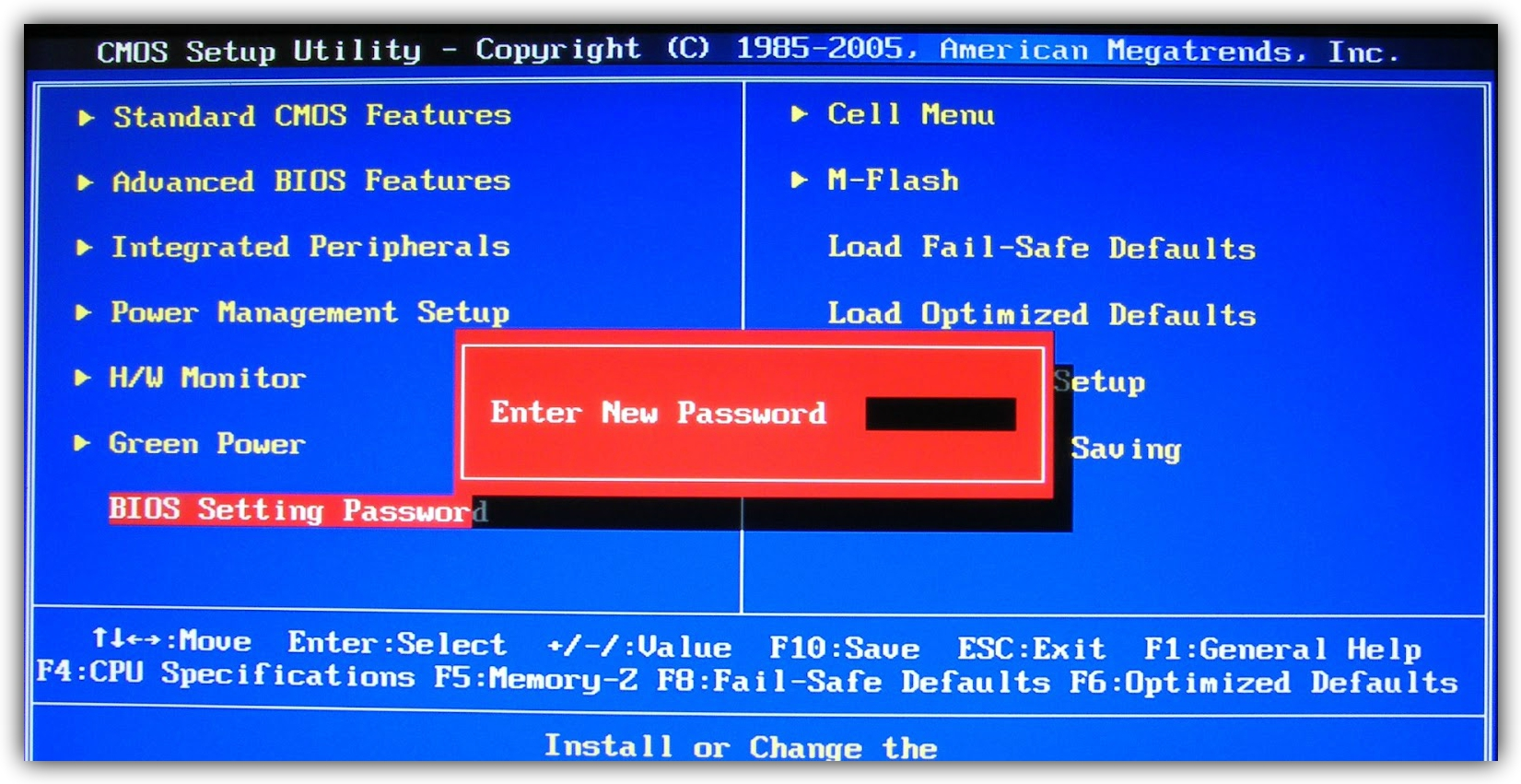

2. Установить пароль в BIOS
Прежде всего вам нужно попасть в меню BIOS. Для этого в первые секунды включения компьютера нажимайте, пока не появятся настройки, специальную клавишу. Это может быть F1, F2, F8 или Delete — в зависимости от производителя материнской платы. Обычно нужная клавиша отображается внизу экрана при запуске компьютера.
Затем найдите настройки со словом Password. Оформление и расположение разделов BIOS отличаются на разных компьютерах, поэтому нужные опции вам придётся отыскать самостоятельно. Чаще всего пароль можно менять в разделе Security. Возможно, на вашем ПК установлен не классический BIOS, а графическая оболочка UEFI. В таком случае алгоритм действий не будет отличаться.
Когда найдёте настройку c названием вроде BIOS Setting Password, воспользуйтесь ею, чтобы установить пароль. Система будет запрашивать его, если кто-то попытается войти в BIOS.
Если установите Administrator Password, то система будет запрашивать пароль только при входе в меню BIOS. Выберите этот вариант, если не желаете, чтобы посторонние могли менять настройки.
Если установите User Password, то запрос пароля будет появляться всегда при запуске компьютера (не путайте с паролем на вход в Windows). Этот вариант не только защищает настройки BIOS, но также не позволяет злоумышленникам использовать флешки для сброса пароля Windows и переустановки ОС. Используйте User Password, если опасаетесь таких вмешательств.
Когда настроите пароль, отыщите в меню BIOS пункт Save And Exit (обычно запускается клавишей F10), чтобы сохранить изменения и перезапустить компьютер. Если в будущем захотите отключить защиту, снова найдите настройки пароля и вместо новой комбинации оставьте пустую строку.

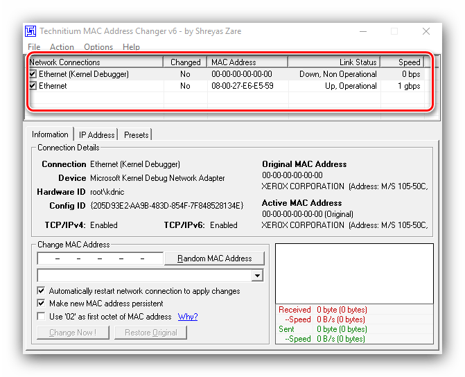

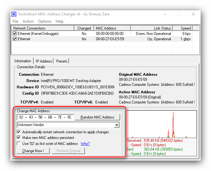

Способ 1: Technitium MAC Address Changer
Начнём разбор методов с одного из самых удобных – посредством сторонней утилиты Technitium MAC Address Changer.
1) Откройте приложение, затем осмотрите в верхней части окна список сетевых адаптеров. Выберите среди них нужный и отметьте его.
2) Далее найдите блок настроек «Change MAC Address».
В нём доступны два варианта опций, первый – задать идентификатор вручную, для чего достаточно прописать в отмеченной строке нужную последовательность.
Второй вариант – нажать на кнопку «Random MAC Address», что задаст случайный набор.
После смены адреса нажмите «Change Now!».
Если вам понадобится вернуть оригинальный код, воспользуйтесь элементом «Restore Original».

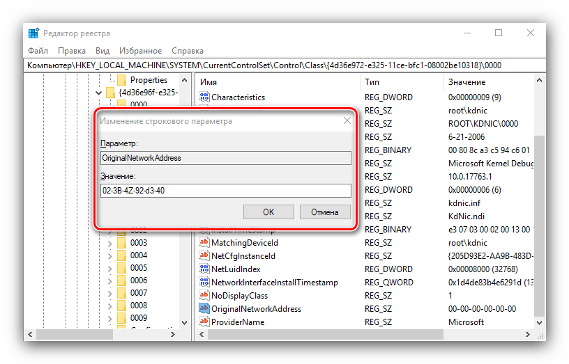

Замена значения рассматриваемого параметра также возможна посредством редактирования системного реестра.
1) Откройте утилиту «Выполнить» тем же методом, что и в первом варианте, и введите в него команду regedit.

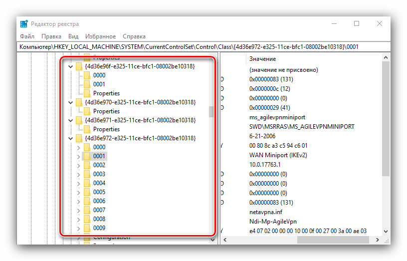

2) Перейдите в «Редакторе реестра» по следующему пути:
HKEY_LOCAL_MACHINE\SYSTEM\CurrentControlSet\Control\Class\{4D36E972-E325-11CE-BFC1-08002bE10318}

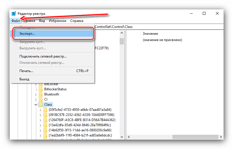

Строго рекомендуется сделать резервную копию указанной ветки реестра. Для этого выделите каталог Class, после чего воспользуйтесь пунктами «Файл»«Экспорт».
Выберите в «Проводнике» желаемое местоположение бэкапа, задайте ему произвольное имя и нажмите «Сохранить».
3) Директорий с именем {4d36e972-e325-11ce-bfc1-08002be10318} может быть несколько, с многими подпапками.
Последовательно просмотрите все – в них должен быть параметр «DriverDesk». Значением в нём будет имя устройства. Ориентируясь на эту запись, найдите каталог с данными для целевого компонента.

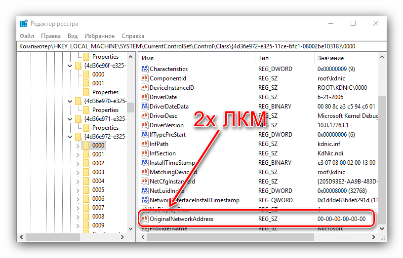

4) Отыщите в папке параметр «OriginalNetworkAddress» и дважды кликните по нему для начала редактирования.
Вместо текущего значения впишите желаемый MAC-адрес, соблюдая шаблон. После ввода нажмите «ОК».
5) Закройте все запущенные программы и перезагрузите ПК либо ноутбук. Если после замены адреса вы столкнулись с проблемами (перестал работать интернет, система не видит сетевой адаптер и прочее), восстановите реестр из сделанной ранее копии.

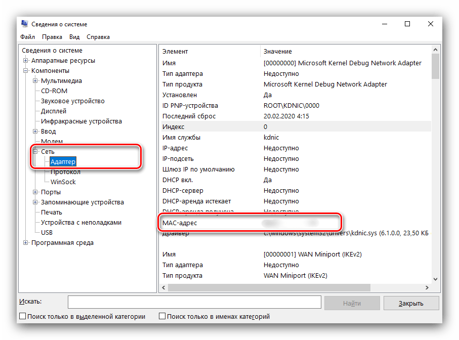

Как проверить заменённый MAC​
Эффективность выполнения процедуры можно проверить, узнав текущий идентификатор сетевой карты или прописав в командную строку ipconfig/all

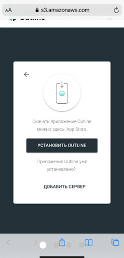

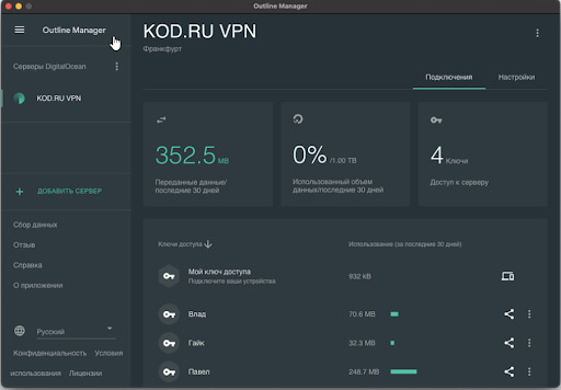

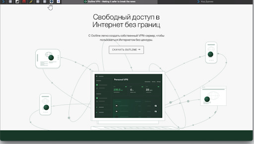

1. Загружаем приложение Менеджер Outline. Оно подходит для работы на Windows, macOS или Linux.

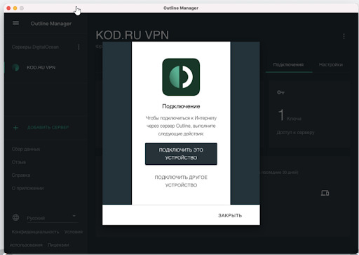

2. Авторизуем запрос от Менеджера. После этого возвращаемся в прогу и выбираем страну сервера (это обсудили выше).
3. Теперь генерируем уникальные ключи доступа. Чтобы подключить свой комп, загружаем программу Outline Client для Windows и macOS. В Менеджере нажимаем кнопку совмещения ПК и смартфона.
4. Настроить можно для каждого своего устройства. Для этого нажимаем «Добавить новый ключ», даем имя устройству и кликаем «Расшарить».
5. Как только ключ будет сгенерирован, система отправит пригласительную ссылку, преходим по ней скачиваем приложение и копируем код доступа. Вставляем его в Outline Client после перехода к кнопке «Добавить сервер». Но обычно прога сама может распознать ключ в буфере обмена.

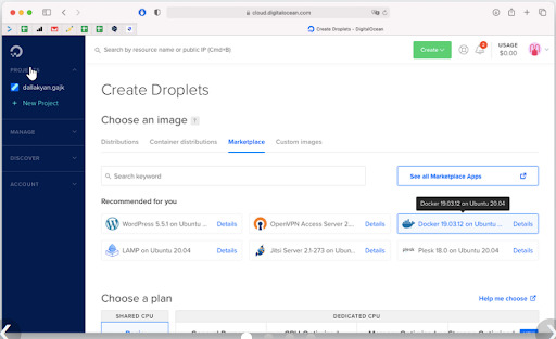

На платформе Digital Ocean находим раздел создания облачного сервера, переходим в меню Marketplace и выбираем Docker (обычно это рекомендуемая утилита). Определяем подходящий тариф и придумываем пароль.
Убеждаемся, что Digital Ocean запустил сервер. Открываем терминал через PuTTY:

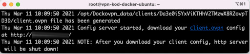

2. Если процесс запускается по плану, то высвечивается следующее:

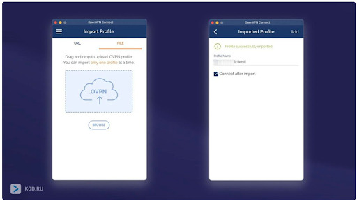

3. В браузере переходим по IP-адресу вашего сервера (ссылка в последних строчках) http: //< IP адрес вашего сервера >/ .
После этого сразу начинается загрузка client.ovpn. Загружаем Open VPN Connect, выбираем раздел File и загружаем образ client.ovpn. Готово! Ваш VPN работает.
Тоже самое делаем для устройств iOS и Android (для гаджетов на iOS не забываем сохранить образ в iCloud).

Установка:
Способ 2: Системные возможности

Перед тем как проводить любые манипуляции с реестром ОБЯЗАТЕЛЬНО сделайте бэкап реестра. Как вариант это можно сделать из командной строки:
