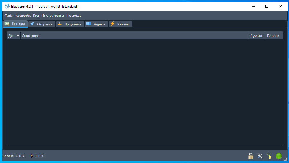

Начнём с создания стандартного электрум кошелька.Стандартный кошелек использует приватный ключ для каждого адреса.
В большинстве случаев, обычному пользователю, будет достаточно стандартного кошелька. Если вы не знаете, какой тип кошелька вам нужен, то выбирайте его.
Стандартный кошелек.
1. Создайте новый файл кошелька. Когда вы запустите Электрум в первый раз и он обнаружит, что у вас нет файла кошелька на вашем компьютере, он отобразит мастер установки.
2. После нажатия кнопки "Далее", выбираем Стандартный кошелек.
3. На следующем этапе мы выбираем Seed, для новых кошельков, создаем новую seed-фразу.
Эту информацию нужно ОБЯЗАТЕЛЬНО записать, желательно хранить записи в защищенном месте: либо на компьютере( точно НЕ в онлайн сервисах),либо на флешке(/внешнем жестком диске), либо записывать все слова на бумаге.
Учтите, что при потере этой фразы, восстановить кошелек будет невозможно. А так же, если ваши аккаунты, где будет хранится эта фраза, взломают, злоумышленники могут использовать вашу фразу, для получения доступа над вашим кошельком Electrum.
4. Вам предложат установить пароль для защиты файла вашего кошелька. Это необязательная опция, но для дополнительной безопасности лишним не будет.
5. Ваш кошелек готов к использованию
