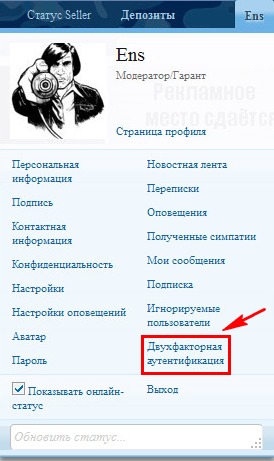

1. Идём в меню и активируем 2FA.

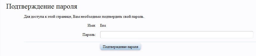

2. Подтверждаем пароль.

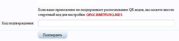

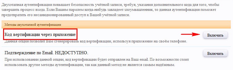

3. Воспламеняем 2FA.

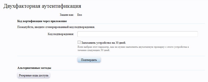

4. Система генерирует рандомный шестнадцатизначный мастер-кей. Его надо скопировать, сохранить и беречь как собственную задницу, ибо это чудо-ключик, с помощью которого мы сможем восстановить доступ.

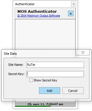

6. Запускаем программу и создаём новую учётную запись (нажимаем на + в верхнем правом углу). Вписываем название сайта (в нашем случае RuTor), а ниже вписываем наш мастер-кей, который нам сгенерировала система в шаге 4. (Важно! Время на компе должно быть синхронизировано, иначе программа будет генерировать не валидные коды).

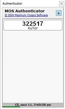

7. Нажимаем "Add" и программа нам сгенерирует одноразовый код, который мы скопируем и вставим в окошко для подтверждения активации 2FA (см. шаг 4), жмём "Подтвердить". Время жизни кода 30 секунд, по прошествии которых программа автоматически сгенерирует новый.
8. Поздравляю, система 2FA активирована. Теперь при каждом новом входе на форум, система будет запрашивать дополнительно помимо логина и пароля, ещё и одноразовый код. Для этого нужно будет запускать вышеупомянутую программу, которая автоматически сгенерирует вам новый одноразовый код для входа.

Это инструкция написана для таких как я, которые не имеют Андроид или Айфон, но хотят дополнительно обезопасить свой аккаунт с помощью 2FA. Выход есть! Итак:
5. Теперь нам нужно скачать программу, с помощью которой мы будем генерировать одноразовые коды. Идём по и скачиваем. Прога проста в использовании до невозможности. Она не требует установки на диск.
Теперь ваш аккаунт дополнительно защищён.
UPD. Для генерации одноразовых кодов существует ещё одна замечательная программа . Она тоже проста в использовании, только слегка поэстетичнее и навороченее. Принцип действия тот же, так что сами разберётесь.
