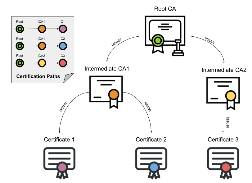

TLS-сертификат - [упрощённо] сборка, включающая в себя ключ и информацию о сервере, которая обычно подписана третьей стороной (CA, центром сертификации).
CA [ЦА] - центр сертификации, та самая третья сторона. Например, Let’s Encrypt.
За соответствие домена и сервера отвечает TLS-сертификат (то, что обычно именуют HTTPS). Для подтверждения подлинности используется цепочка сертификатов. Объясню упрощённо и наглядно.
Certificate 1/2/3/n - это сам TLS-сертификат сайта.
Intermediate CA, Root CA - это сертификаты, которые принадлежат центрам сертификации.
Далее всю задачу решают два простых условия:
  • Центры сертификации, прежде чем подписать Certificate-1/2/3/n, всегда проверяют, что он принадлежит именно владельцу домена.
  • Браузеры будут считать Certificate-1/2/3/n подлинным только при наличии подписи от доверенного CA. Список доверенных CA вшит в браузеры.

Даже при выполнении всех рекомендаций, механизм HTTPS ещё далёк от совершенства, вот почему:
  • Домен передаётся открыто (пока эта проблема не решена)
  • Обстоятельства могут вынудить стороны использовать слабое шифрование
  • Необходимость доверять третьей стороне в виде CA (центра сертификации), который в теории может подписать поддельный сертификат (например, сотурдничая с государством)
  • Невнятный механизм отзыва сертификатов (смотрите сами: )
    Справедливости ради отмечу, что у onion-доменов совсем нет такой процедуры, но там и необходимость в ней меньше
